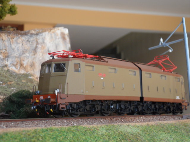

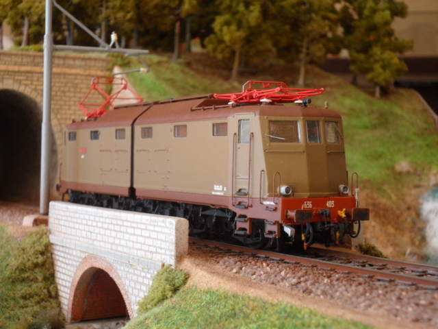

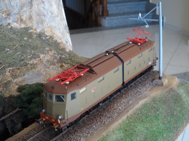

Visto che l'argomento E636 di III serie è di stretta attualità in questi giorni volevo mostrarvi il mio modello realizzato partendo da due semicasse di II serie plurifanalate in XMPR della Roco. Ho ultimato questa elaborazione un po' di mesi fa. Ovviamente è tutt'altro che perfetto però tutto sommato sul mio costruendo plastico non starà poi tanto male secondo me. L'unico dubbio è la dimensione dei piatti dei respingenti, che su questa unità furono modificati a inizio anni 90 più o meno. Avete per caso le misure quotate? Io sono andato a occhio.
Grazie! :)

Una elaborazione che mi stimola a provarci! Per quel che ne capisco il risultato mi sembra ottimo e poi... ha il finestrino lato macchinista nella giusta posizione!

Concordo !!! Lavoro molto pulito !!!
E la tua ha anche gli sbrinatori ai finestrini... :wink:
Good Job !!!

Grazie tante ragazzi! :oops: Sono contento che avete apprezzato. :) Rinnovo però la mia richiesta: qualcuno ha le misure esatte dei piatti dei respingenti con piatti quadrati? La faccio più semplice: qualcuno ha un 656-588 della Lima? Credo che le dimensioni siano le medesime nella realtà e che il modello abbia le misure quotate in modo corretto. :?: Sapete illuminarmi? :idea: :wink: Grazie. :)

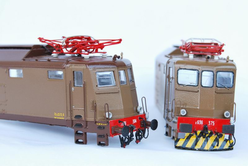

Qualche anno fà, sempre partendo da un E 636 di 1^ serie ROCO, modificando il muso ed altro, avevo realizzato una E 636 di 3^ serie, in quel caso feci la 304 a cui era stato installato un nuovo impianto di ventilazione visibile dall'esterno per la presenza di una griglia sulla cabina. Avevo anche realizzato la 375 con i vetri triplex, che, nonostante fosse di 3^ serie anch'essa, aveva il coprigiunto frontale basso come la 1^ serie, ma con finestrino laterale arretrato come la 3^ serie

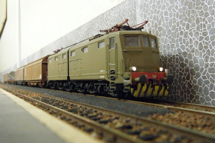

Io avevo riprodotto la 398 ma la tua elaborazione mi sembra più "pulita"!
