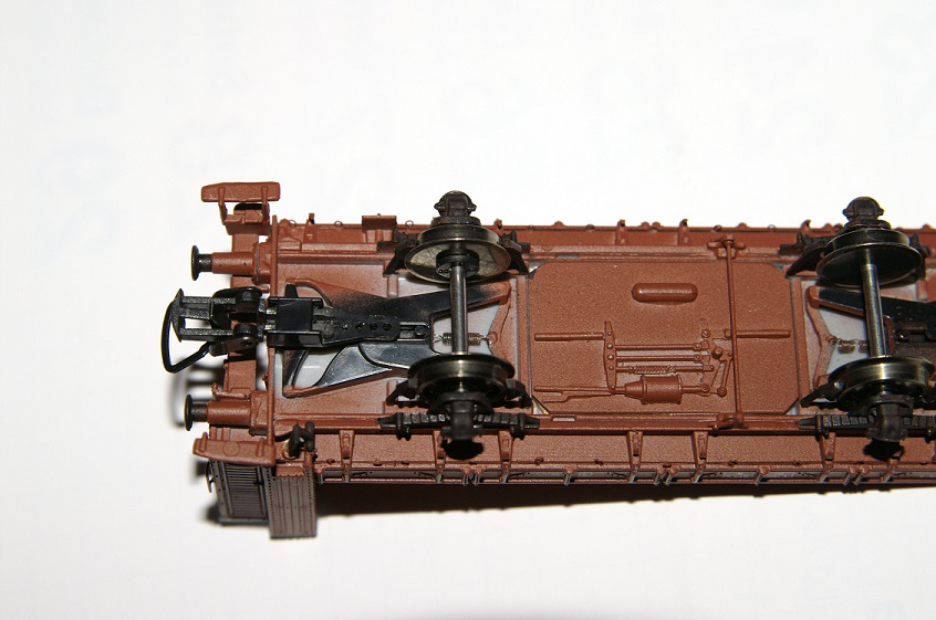

Cari amici,
un altro articolo si va ad aggiungere nella sezione dell'elaborazioni in H0, sul mio sito.
Si tratta dell'elaborazione del timone di allontanamento per i carri TTM kit per renderlo perfettamente funzionante.
L'articolo è apparso anche nel n°298 del bollettino FIMF (se qualcuno lo volesse su supporto cartaceo, è ancora disponibile).
Sul sito troverete inoltre altri due articoli, uno sul carro Fma (come renderlo più vissuto) e uno sul carro postale Uf usando come base il carro F di TTM kit.
Buona visione e buon lavoro! :wink:
http://officine-mercuri.jimdo.com/e-in- ... tm-in-kit/

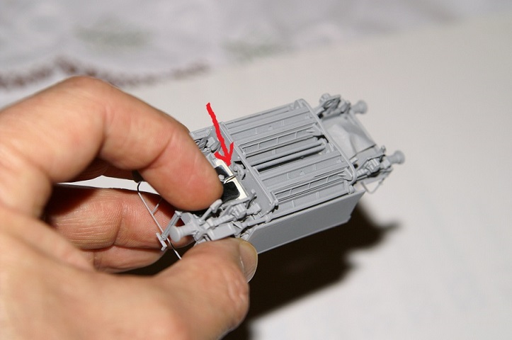

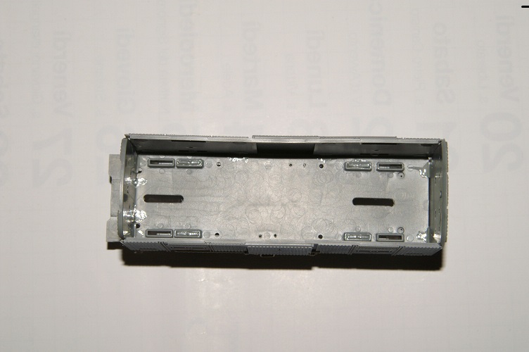

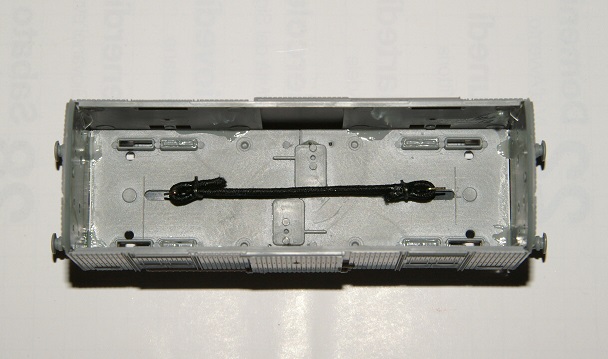

premesso che avevo una certa disponibilità di micromollettine metalliche adatte allo scopo (credo di aver montato la molla di plastica solo sul primo kit , ma forse l'ho anche rismontata :wink: ) mi regolo a seconda dei modelli , sui carri chiusi faccio delle fresature nel telaio in corrispondenza delle slitte su cui monto degli spilli come Carlo , ma al contrario che entrino dentro la cassa e su questi monto degli elastici (e risparmio molle !!!! ) , in caso di necessità il tetto lo posso sempre riscollare .
PICT9285.JPG [ 81.46 KiB | Osservato 5992 volte ]
PICT9284.JPG [ 88.64 KiB | Osservato 5992 volte ]
Nei pianali una mollettina per ogni timone
PICT9295.JPG [ 143.47 KiB | Osservato 5992 volte ]

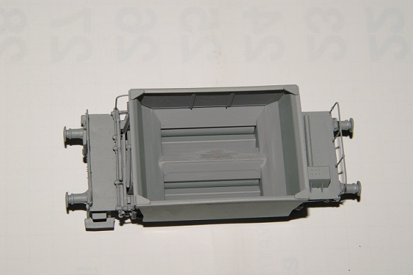

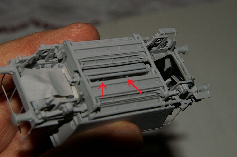

Per i tramoggini ho prima chiuso le aperture nella tramoggia (i carri mi piacciono anche vuoti ) ho tagliato la parte che doveva entrare dentro la tramoggia ,ho montato lo spillo come descritto da Carlo ,ho fatto due fori nelle paretine (vedi foto ) sotto ai due tiranti centro carro ( che ho sostituito con filo di ferro per zavorrare )nei due fori ho inserito due pezzetti di filo di acciaio 0,3 di diametro con le estremità sagomate a C in modo da abbracciare lo stelo degli spilli da un lato e dall'altro una micromolla centrale ,quasi invisibile nelle foto ma indicata dalle due frecce rosse . Al limite puoi collegare i due spilli anche con l'elastico , qualsiasi soluzione sarà praticamente invisibile .
Giancarlo

Ciao, io uso il metodo di Carlo e mi muovo così per Fare la giusta taratura:
-Da un lato lo fisso con un semplice nodo (faccio il filo più lungo per annodarlo)
-Lo fisso con una puntina di attak (Occhio che sia una puntina onde evitare di incollare il timone alla sede!) e taglio il pezzetto in esubero.
-Faccio il nodo dall'altro lato. Se fai un semplice nodo ad una risvolta, notarai che basta mettere il filo leggermente in tensione e non si scioglie. Questa situazione provvisoria ti servirà per fare le prove dei timoni, muoverli nei quattro lati e vedere se rietrano Bene. Se non tornassero in posizione di riposo, basta tirare il filo in esubero del secondo nodo per tendere un pò di piu il filo centrale. in questo modo puoi registrarlo fino alla tua tensione giusta.
-Una volta tarato, dai la solita puntina di attak e tagli il filo in esubero del secondo nodo.
-Tieni presente che poi dovrai (una volta verniciato e patinato il modello) dare una goccia di olio al timone per la sua perfetta lubrificazione.
Ti consiglio comunque di mettere il filo a vagone finito, verniciato e patinato, perchè la vernice può bloccare il timone e irrigidire il filo.
