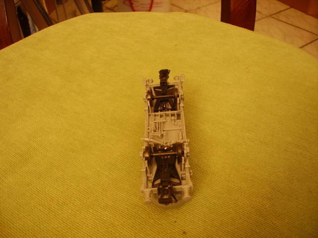

Ecco l'unica immagine decente delle venti fatte, purtroppo
non ho una gran fotocamera, di meglio non riesco a fare.
Massimo

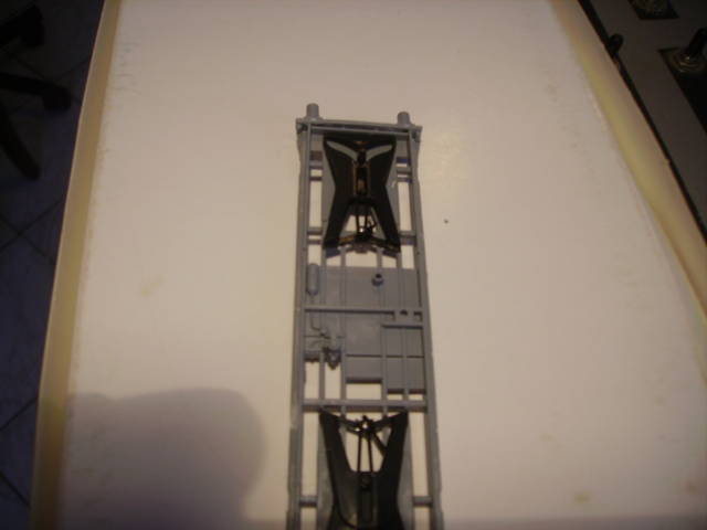

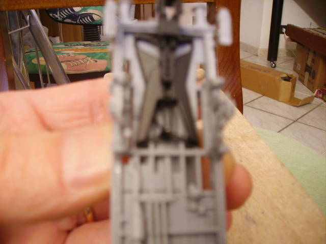

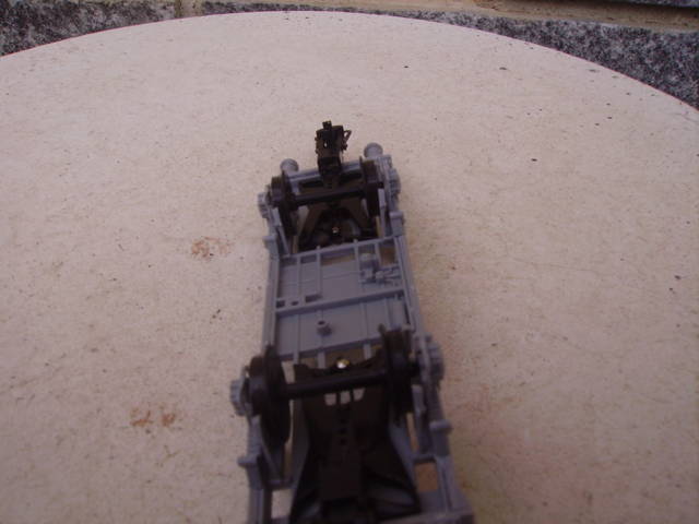

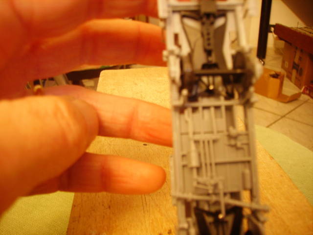

Ecco altre immagini. spero riusciate a capirci qualcosa,
al limite provate a salvare quelle a fuoco per poterle
ingrandire.
Massimo

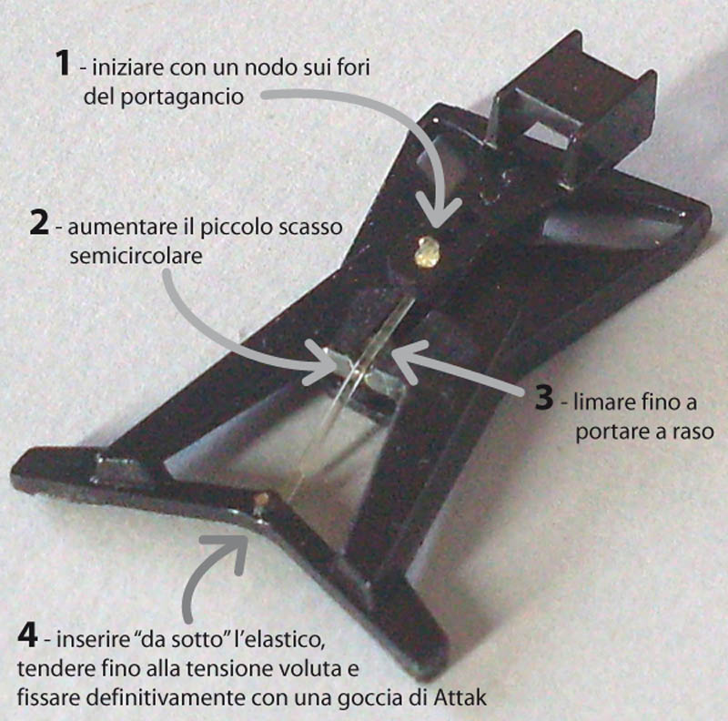

offro la mia versione:
1 solo nodo, una sola goccia di Attak in un foro già esistente, una piccola limatura per favorire lo scorrimento dell'elastico.
Il piccolissimo ed impercettibile spessore dell'elastico (pos.4) non interferirirà nemmeno con la colla di fissaggio del timone al telaio...
timoneTTM.jpg [ 118.08 KiB | Osservato 5333 volte ]
