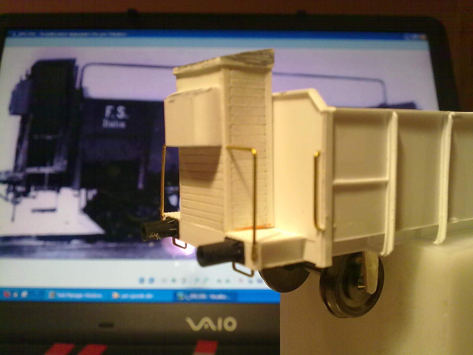

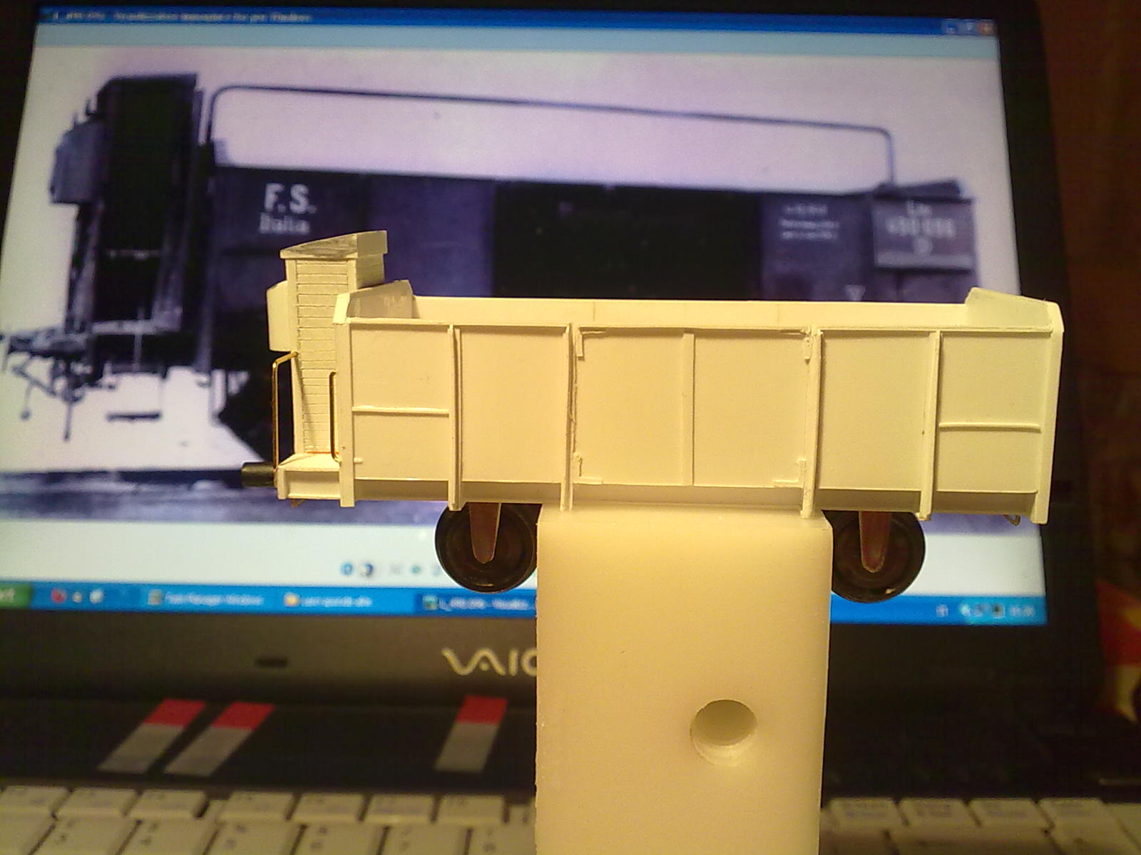

Vi presento l'ultima costruzione integrale che sto realizzando, un carro L 1929, carro a sponde alte con garitta a cassa di legno.
Il carro è realizzato tutto in plasticard, montanti compresi; mancano respingenti e particolari come la chiusura dei portelloni e le maniglie.
A voi i commenti.
mandi, max

Complimenti Max per le idee, la precisione e l'accuratezza della costruzione.
Puoi dirmi come sono alloggiate le punte coniche degli assi?
Rodolfo
 Oggetto del messaggio: Re: Autocostruzione carro L1929
MessaggioInviato: lunedì 8 aprile 2013, 20:17
Messaggi: 1739
Località: udine collinare

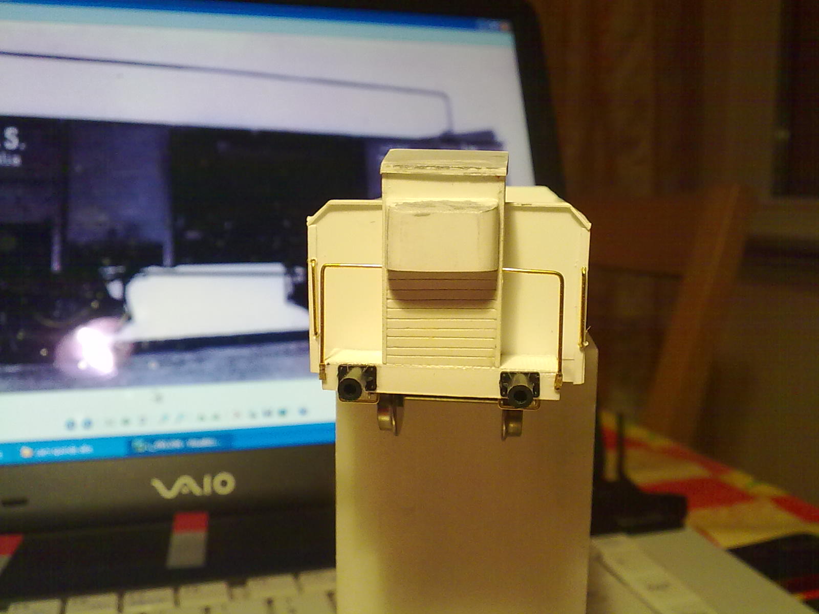

@Anton: al momento sono solo "puntate" sul lamierino, come gia in altri modelli utilizzo delle "forchette" realizzate in casa con lamierino da 0.4 d'ottone e piegate utilizzando un aggeggio realizzato da me con dei grani da 3 mm modificati e un blocchetto fresato a misura. Questo mi consente di avere delle sedi coniche (nella foto son ancora da fare) in cui far rotolare la punta dell'asse e ottenere così una sorta di isostatiocità dovuta al fatto che le punte coniche possono muoversi in un certo "raggio" all'interno della bulinatura.
Una soluzione artigianale ma efficace che ha dato i suoi risultati facendo girare i modelli du di in plastico in una manifestazione a Udine, ti dico che il Pmx non ha battuto ciglio sugli scambi e nelle curve e son 4 assi in 8 centimetri!
spero di esserti stato d'aiuto,
mandi max
PS: adesso mi manca solo il plasticard da 0.13 per fare dei piccoli esperimenti di "chiodature" sul prototipo della foto, la prova zigrinatura è ottimamente riuscit(vedi foto)

Complimenti sta venendo fuori un'ottima realizzazione. Posso sapere come hai riprodotto la zigrinatura? e le chiodature come hai intenzione di realizzarle?
MessaggioInviato: martedì 9 aprile 2013, 19:38
Messaggi: 1739
Per la zigrinatura è un pezzetto di plasticard da 0.25 inciso a righe diagonali prima in un senso e poi nell'altro.

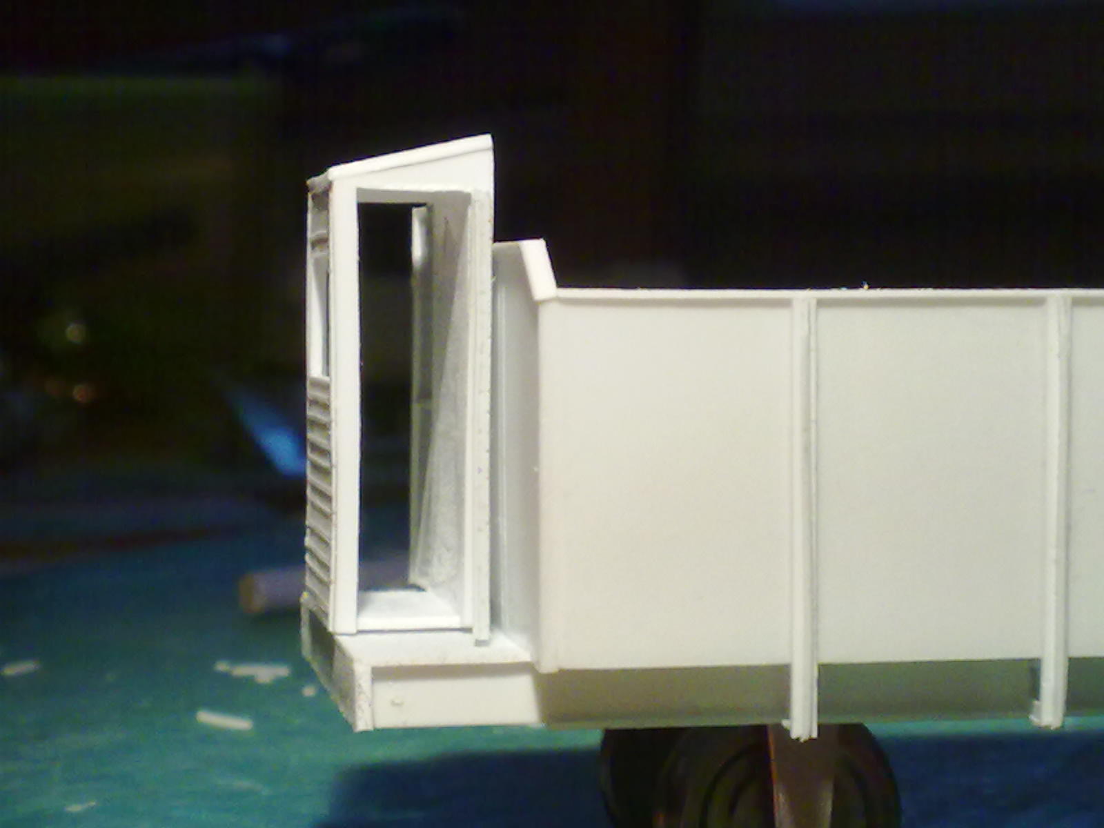

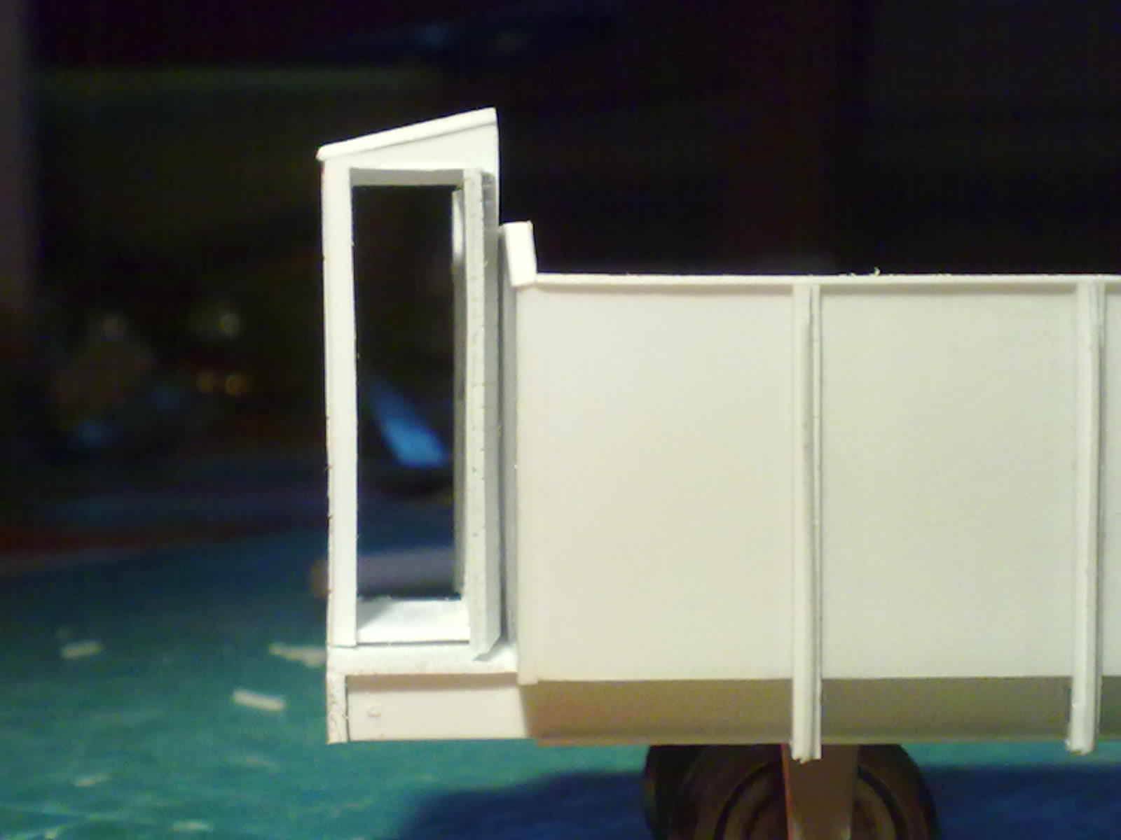

aggiungo un piccolo avanzamento lavori
22062013906.jpg [ 151.75 KiB | Osservato 7834 volte ]
22062013905.jpg [ 146.42 KiB | Osservato 7834 volte ]
22062013904.jpg [ 156.54 KiB | Osservato 7834 volte ]

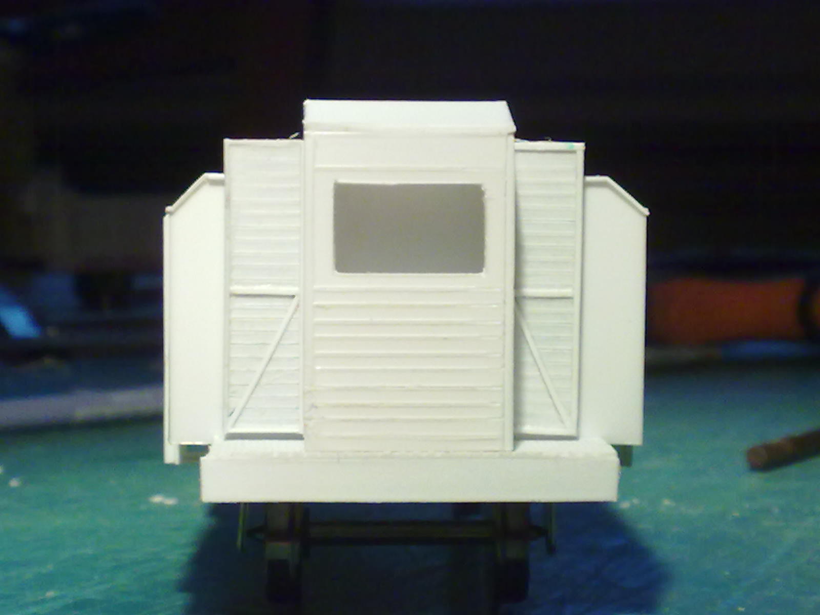

Aggiorno con nuovi lavori, il carro L1929 è stato un parto plurigemmellare....quindi dopo il primo carro ormai in attesa dei predellini e della verniciatura porto avanti i suoi fratelli, questo però è nato con le porte aperte!
Manca da fare la parte bombata del volantino, devo trovare un modo migliore per realizzarla perché il primo tentativo è abortito.
03072013910.jpg [ 100.67 KiB | Osservato 7447 volte ]
03072013909.jpg [ 100.48 KiB | Osservato 7447 volte ]
03072013908.jpg [ 100.92 KiB | Osservato 7447 volte ]

Grazie alex, l'arredamento sara molto scarso.......la seduta come al vero e se riesco a riprodurre decentemente la "cupola" il volantino del frenatore. Quello che mi paoccupa un po' è che mi piace un sacco con le porte aperte ma ci metto un sacco di tempo a fare la garitta così.......pensare di fare anche tutti i suoi fratelli mi piglia male!
Managgia a me, era meglio che continuassi a fare carri aanza garitta!
Intanto in attesa dell'ispirazione su dome realizzare decentemente la cupola, idea che si sta concretizzando, sto procedendo con i fratelli.
Mandi, max
