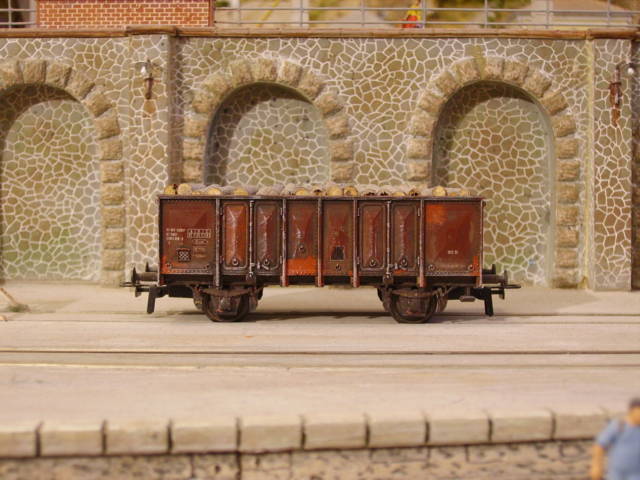

Sul sito di un negozio ho visto questi carri ad un prezzo abbordabile,
pensavo di acquistarne almeno otto, per realizzare altrettanti carri
pianali che nella realtà avevano la medesima lunghezza ed all'incirca lo
stesso interasse. Asportando la parte delle sponde mi troverei i pianali
già belli pronti solamente da pavimentare con fini listelli ad imitazione
delle assi, da corredare con stanti alle estremità ed invecchiare.
Cosa ne pensate? Qualcuno ha qualche idea migliore da propormi?
Ringrazio sin d'ora chiunque mi potrà dare suggerimenti e consigli.
Massimo

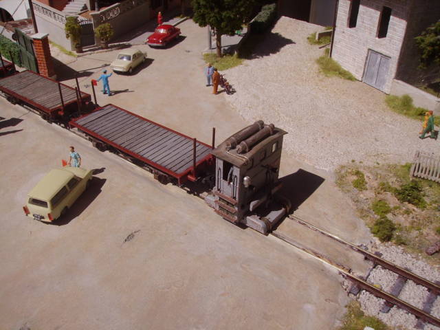

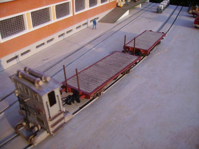

Ho iniziato la costruzione dei carri pianali usando come basi i telai di alcuni vecchi carri della roco, materiale usato: lastrina evergreen spessore 0,4 mm., listellini evergreen 2 x 0,8 mm. listelli in legno spessore 0,6 mm., colla per plastica stucco molak e tanta pazienza. Ho iniziato a ritagliare dei rettangoli larghi 33 mm. e lunghi quanto la lunghezza del carro utilizzando la lastra spessa 0,4 mm., ho poi incollato i listelli 2 x 0.8 alle estremità del rettangolo in modo da formare una cornice poi ho realizzato sempre con plastica le parti laterali del pancone a lato dei respingenti, ho stuccato e carteggiato il tutto quindi ho posizionato le tavole in legno e verniciato il tutto. Ecco alcune immagini, il secondo carro è incompleto , privo degli stanti ed ancora da rifinire.
Mi rendo conto che mancano scritte anelli e nervature di rinforzo ma a me vanno bene così, devono entrare in cartiera pieni di tronchi ed uscirne vuoti e certi particolari alla fine non si notano nemmeno. Ho acquistato alcuni carri roco a 8 euro cadauno, quindi praticamente il costo di un carro finito ad esagerare si aggira sui 9 euro, considerando poi lo scarto delle casse verrebbero altrettanti carri ricostruendo la parte inferiore.
Massimo

MessaggioInviato: venerdì 28 marzo 2014, 19:08
Messaggi: 952
Ecco le immagini...
IMGP2587 (FILEminimizer).JPG [ 36.01 KiB | Osservato 6399 volte ]
IMGP2586 (FILEminimizer).JPG [ 38.5 KiB | Osservato 6399 volte ]
Ultima modifica di massimo.s.1957 il lunedì 10 aprile 2017, 12:24, modificato 2 volte in totale.

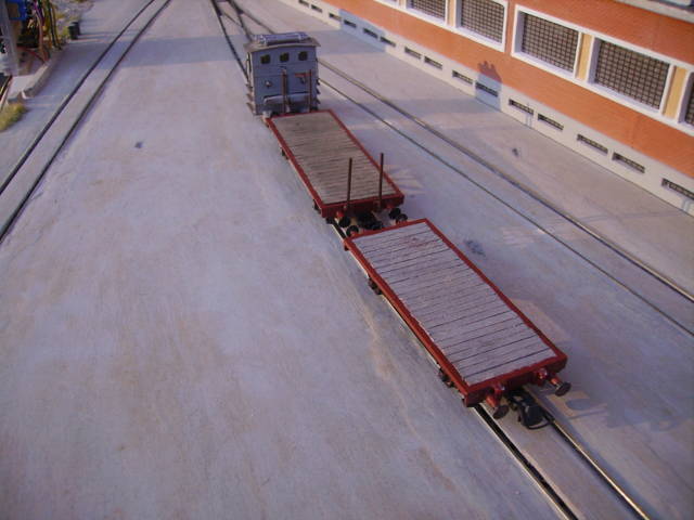

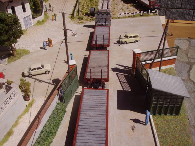

 Oggetto del messaggio: Re: Carri pianale corti per trasporto legname
MessaggioInviato: domenica 6 aprile 2014, 20:22
Messaggi: 952
Altre immagini di tutti gli otto carri realizzati.
IMGP2638 (FILEminimizer).JPG [ 46.31 KiB | Osservato 6133 volte ]
IMGP2637 (FILEminimizer).JPG [ 53.31 KiB | Osservato 6133 volte ]
Ultima modifica di massimo.s.1957 il lunedì 10 aprile 2017, 12:23, modificato 1 volta in totale.
