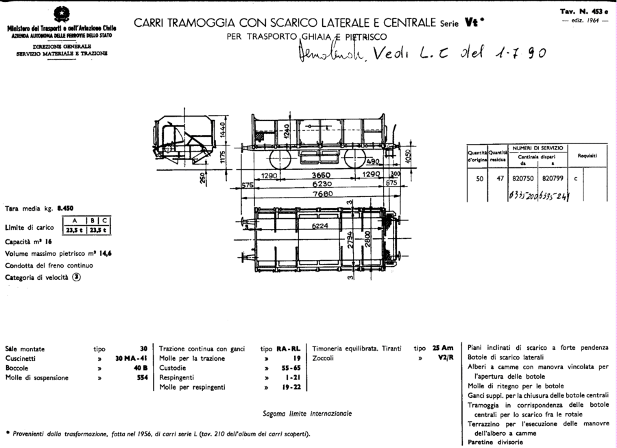

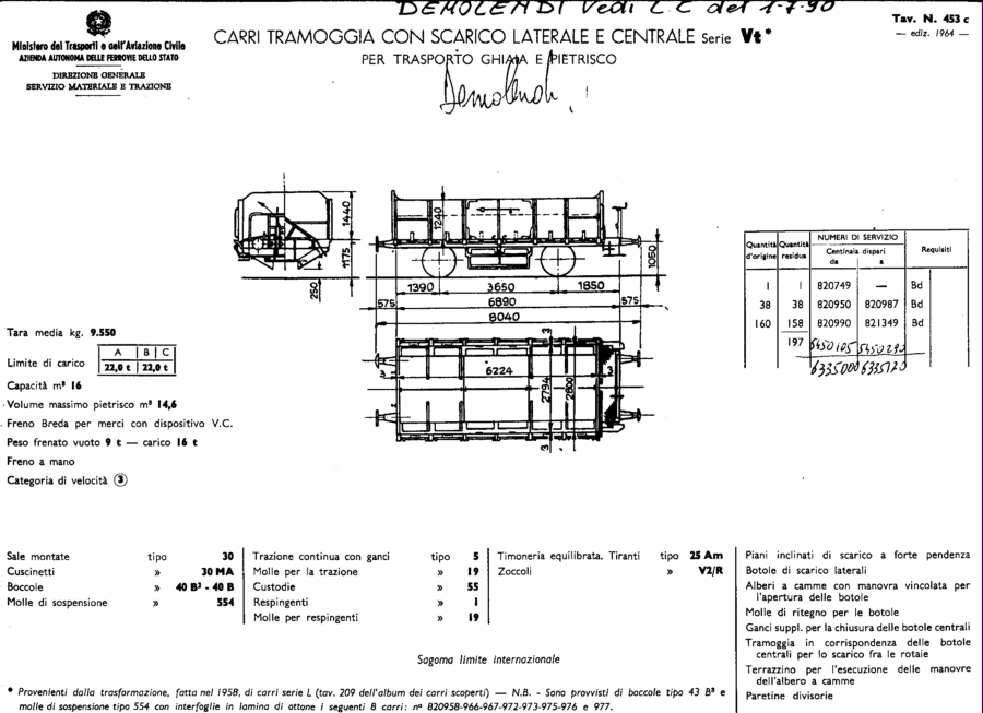

Potrebbero essere questi?
Sono gli unici figurini che ho trovato con scarico anche centrale e derivati dagli L:
Vt tav 453c.gif [ 69.4 KiB | Osservato 4018 volte ]
Vt tav 453e.gif [ 62.42 KiB | Osservato 4018 volte ]

Facendo una panoramica sui carri tramoggia con scarico oer gravità, e con la precisazione sul teasporto di caolino, posso dire che i figurini postati son corretti.....esisteva anche la versione con garitta e anche quella senza terazzino.
Sul libro del leone vi è proprio una foto in cui carri Lt (questa è la loro corratte denominazione pre UIC dove la L indica carri a sponde alte e la t il fatto che sia presente lo scarico per gravità) che sono intenti a scaricare su delle grate poste ai lati del binario.
La versione carro di servizio prendeva la sigla Vt, e attenzione che sotto queta sigla si trovavano carri molto diversi tra loro.
Ci sarebbero gli Lf poi che sono derivati da modifiche di carri L e muniti di telone perché adibiti al trasporto di fosfati me penso non siano quelli che cerchi.
42 Lt con garitta
18 senza ma con terrazzino
76 senza niente, quindi azionabili o da terra o da un terrazzino di altro carro
Questi erano quelli ad uso commerciale
