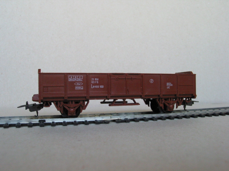

Eccomi qui a presentarvi una nuova elaborazione a basso costo sulla base di un vecchio carro Lima giocattolo, che molti di noi avranno trovato nelle confezioni iniziali della ditta vicentina, immatricolato nelle più disparate amministrazioni ferroviarie.
Commento file: Il carro base del lavoro
3131 FS I.JPG [ 183.02 KiB | Osservato 11303 volte ]
Foto tratta da Lima memory.

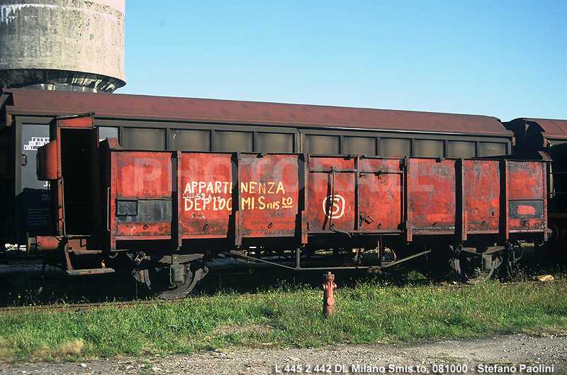

Sul sito di Photorail ho trovato il carro che più si avvicinava alle caratteristiche di base del modello Lima e così sono partito con il lavoro.
l4452442-081000dlmilanosmisto.jpg [ 65.23 KiB | Osservato 11303 volte ]

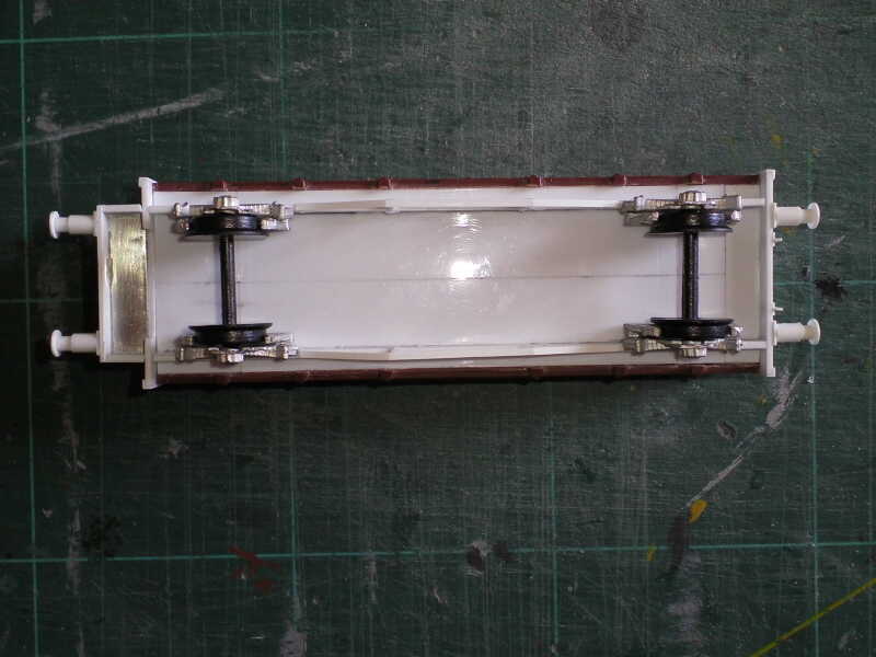

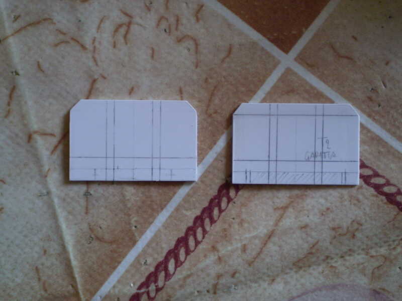

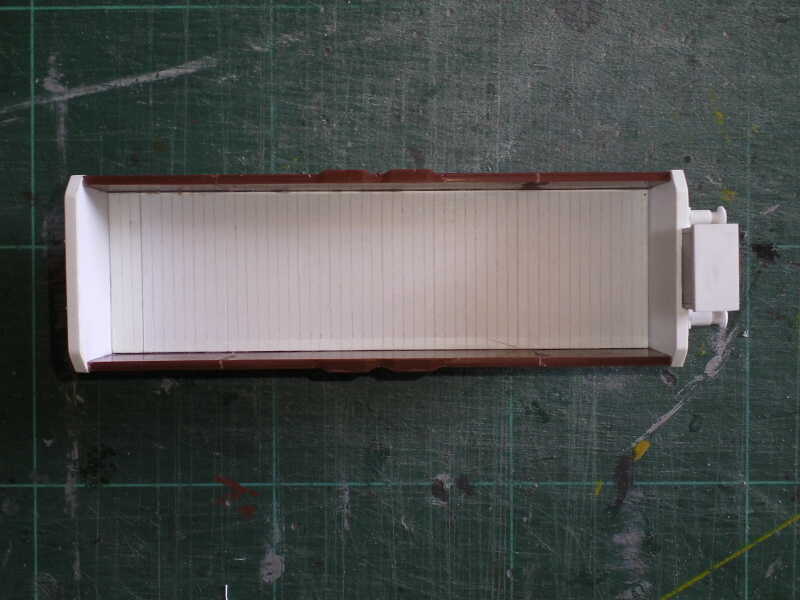

Riassemblate le varie parti si passa alla realizzazione del nuovo telaio: con un rettangolo di plasticard da 1,5 mm di spessore si realizza il fondo del carro, incidendolo per imitare le assi di legno (al vero); con un profilato a C da 3 mm si realizzano i longheroni, mentre per le boccole ho utilizzato quelle in metallo bianco della Co. Ri.
P4060003.JPG [ 46.61 KiB | Osservato 11303 volte ]
foto 045.jpg [ 28.12 KiB | Osservato 10929 volte ]
Nelle foto potete vedere quanto realizzato fino a qui.
Agli amici del forum il giudizio sul lavoro svolto.

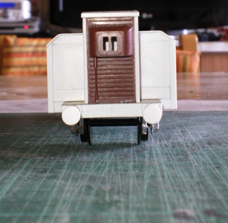

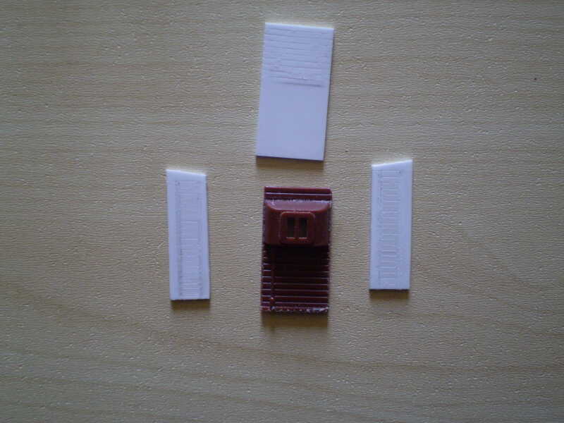

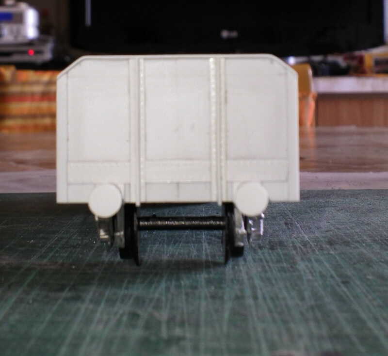

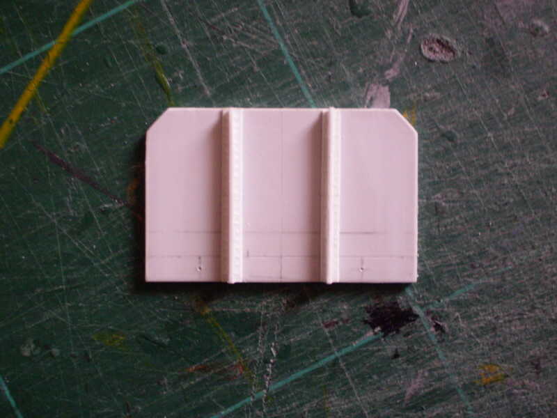

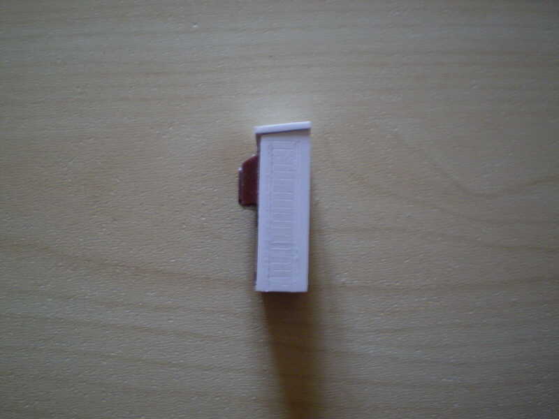

Realizzata la garitta, usando come base quella montata sul carro a carrelli sempre Lima con le luci di coda; la garitta è stata smembrata e abbassata, mentre con del plasticard da 1 mm sono state realizzate le altre 3 pareti e il tetto, usando per tutte le misure la garitta dei TTM Kit delle cisterne.
foto 026.jpg [ 49.06 KiB | Osservato 10930 volte ]
foto 034.jpg [ 30.76 KiB | Osservato 10930 volte ]

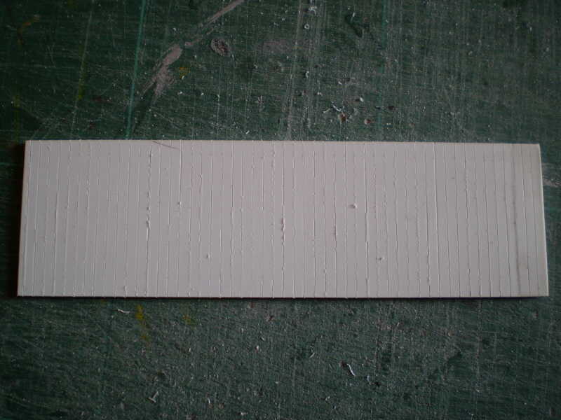

Successivamente sono passato a realizzare le testate, che andranno completate con la riproduzione dei vari coprigiunti e delle chiodature.
foto 050.jpg [ 38.33 KiB | Osservato 10930 volte ]
foto 054.jpg [ 42.75 KiB | Osservato 10930 volte ]
Nelle foto potete vedere quanto realizzato.
Agli amici del forum il giudizio.
Alex

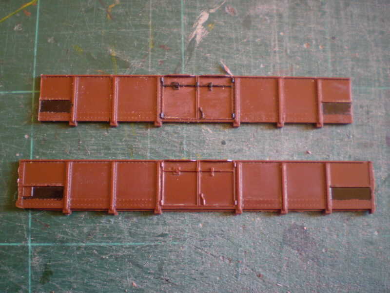

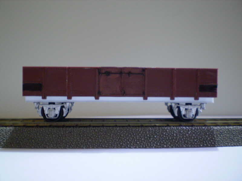

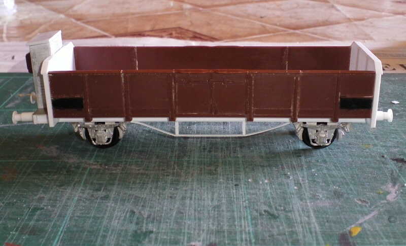

Ecco qua il carro praticamente finito.
Mancano soltanto i mancorrenti e le scalette e poi si passerà alla verniciatura.
Agli amici del forum il giudizio sul risultato finale di questa elaborazione.
Alex
IMGA0043.JPG [ 48.67 KiB | Osservato 10780 volte ]
IMGA0047.JPG [ 37.57 KiB | Osservato 10780 volte ]
IMGA0049.JPG [ 41.03 KiB | Osservato 10780 volte ]
IMGA0052.JPG [ 44.79 KiB | Osservato 10780 volte ]
IMGA0054.JPG [ 43.5 KiB | Osservato 10780 volte ]

@alex: BEL LAVORO! Immagino che le chiodature le hai fatte su plasticard 0, 13, wnche quelle dei montanti, ottimo veramenre. Spero fi postare presto LL1956.
Mandi, max

Grazie dei complimenti! Ci sei andato vicino, ho usato dei ritagli di plasticard da 0,25 che avevo a disposizione e che mi erano avanzati da una precedente autocostruzione per tutte le parti con chiodature, mentre i montanti verticali veri e propri sono ottenuti da plasticard da 0,5x1 mm e quelli d'angolo con profilato a L da 1,5x1,5 mm, che però non ho "chiodato".
Aspetto di vedere il tuo carro. :wink:
Alex

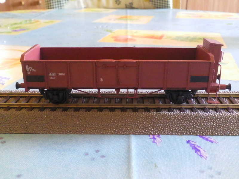

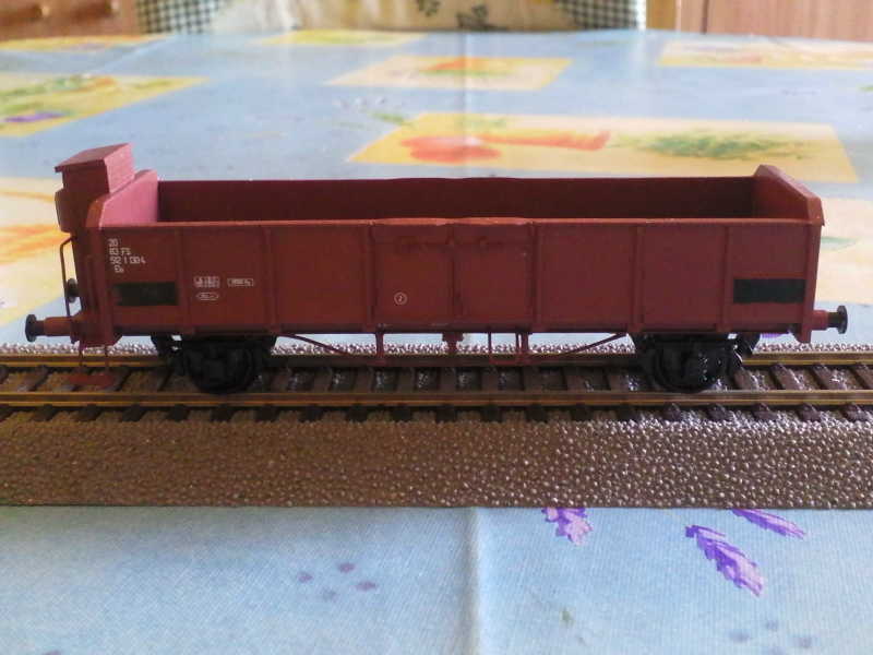

Ecco qua il carro finito, con la verniciatura rosso vagone e le decals
IMGA0003 (3).JPG [ 59.36 KiB | Osservato 9471 volte ]
IMGA0008.JPG [ 57.49 KiB | Osservato 9471 volte ]
Alex
