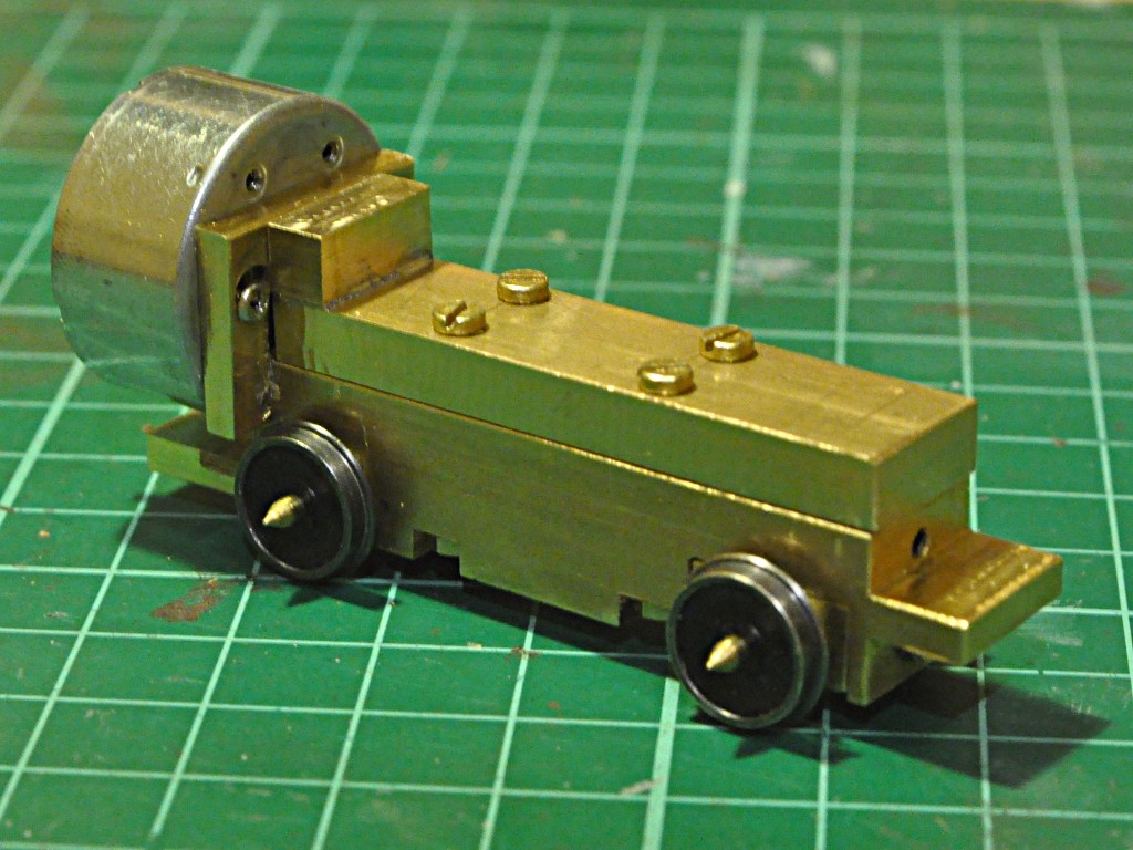

In questi mesetti, nei pochi tempi liberi, mi sono esercitato un po' ed infine sono arrivato alla mia prima costruzione funzionante. L'oggetto "misterioso" vuole essere un carrello motore per un mio vecchio modello, autocostruito. Questo carrello funge da articolazione Jakobs tra due casse, pertanto è sprovvisto di perno centrale. Le due casse si appoggeranno sulle due "mensole" poste alle estremità.

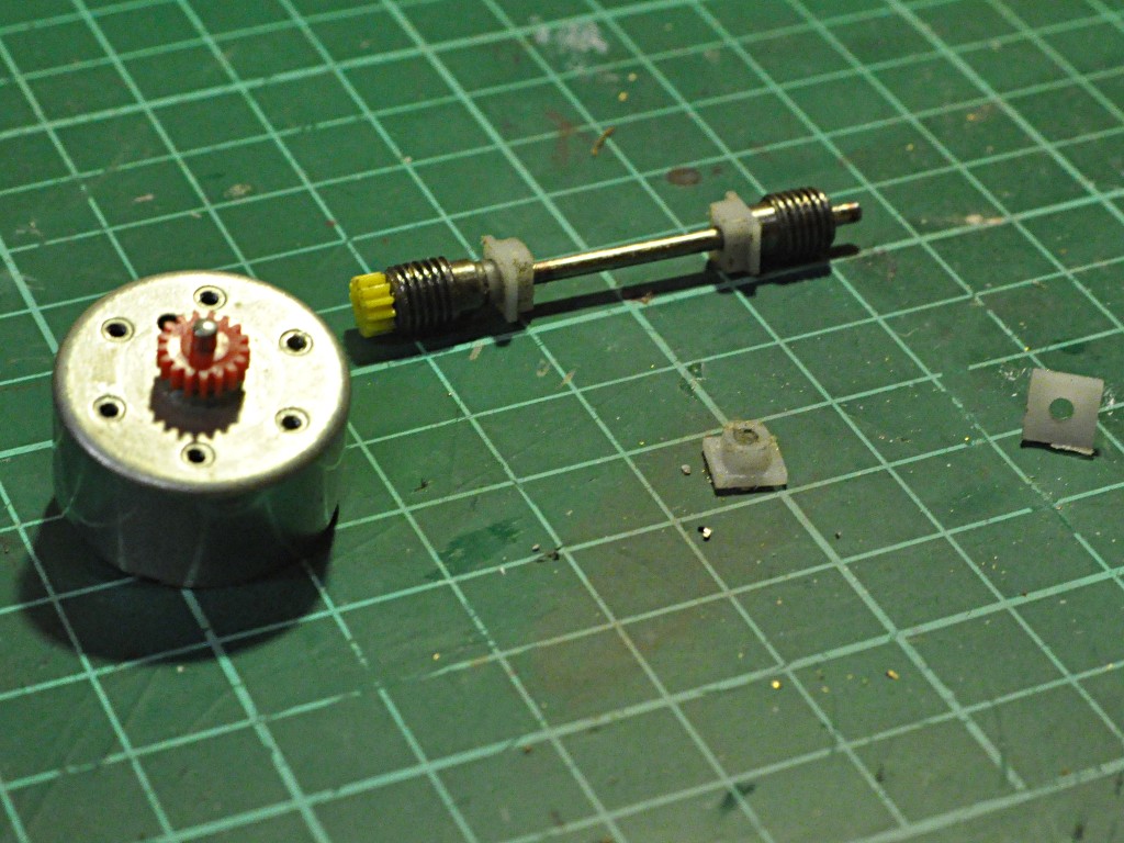

Il motore è recuperato da un CD-ROM, mentre le due viti senza fine sono Romford, con rapporto di trasmissione 1:33. Questa riduzione è eccessiva, infatti il primo ingranaggio ha la funzione di moltiplicatore di giri (17:12). Non è una soluzione da manuale, ma ormai le viti le avevo già e quindi ho fatto di necessità virtù. Queste ultime due ruote dentate, a denti diritti, sono Lineamodel. L'albero di trasmissione è recuperato da un CD-ROM anch'esso. Gli assi e l'albero di trasmissione girano su boccole in Delrin.

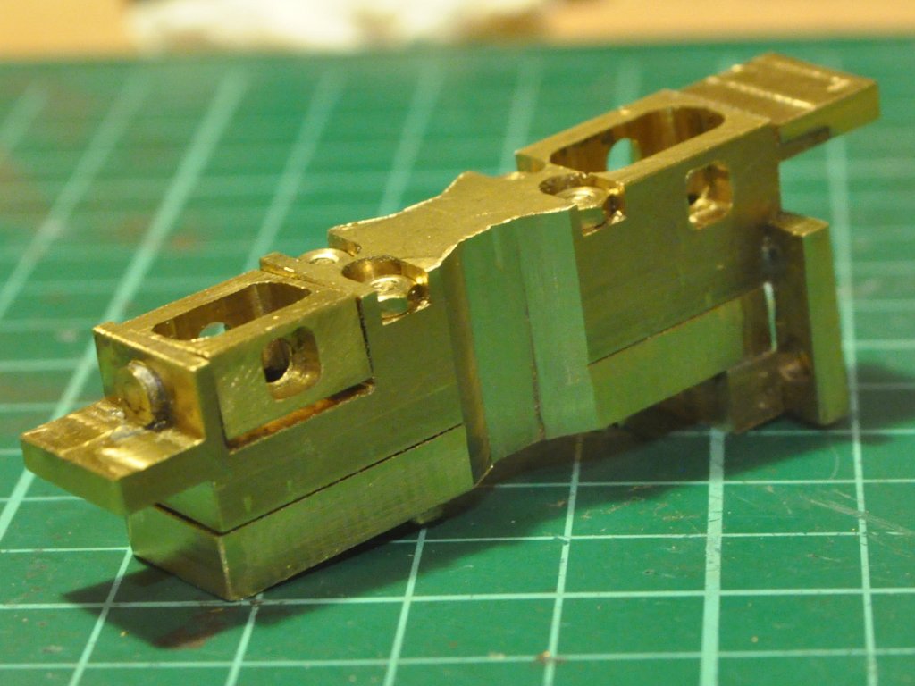

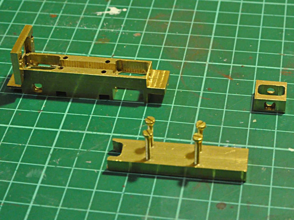

Il carter è ottenuto per fresatura (ovviamente!) da profilato quadro pieno di ottone da 12 mm, così come il bilancere della sospensione isostatica. Il "tappo" superiore è ricavato da un profilato rettangolare di ottone da 15x5 mm, fresato per ridurne la larghezza. Il carter è chiuso da quattro viti Lineamodel M2.
Non è ancora finito, mancano ancora un paio di fresature e devo cambiare la ruota calettata sul motore con una più grande. Inoltre mancano ancora i fori per i perni di collegamento alle casse e le prese di corrente.
Per quanto riguarda il funzionamento, ho provato ad alimentarlo con i coccodrilli e il risultato è abbastanza soddisfacente. Buono per l'attrito, piuttosto ridotto, e la regolarità di marcia. Migliorabile il rumore, probabilmente va registrata la distanza tra motore e albero di trasmissione perché il rumore mi sembra originato dalla prima coppia di ruote dentate. Migliorabile anche la velocità massima, ancora insufficiente (ecco perché la necessità di sostituire la prima ruota).

Commento file: Il carrello montato
meccanica_1.jpg [ 199.14 KiB | Osservato 9794 volte ]
Commento file: Carter, tappo e bilancere
meccanica_2.jpg [ 162.52 KiB | Osservato 9794 volte ]
Commento file: Motore, albero di trasmissione e boccole degli assi
meccanica_3.jpg [ 201.15 KiB | Osservato 9794 volte ]

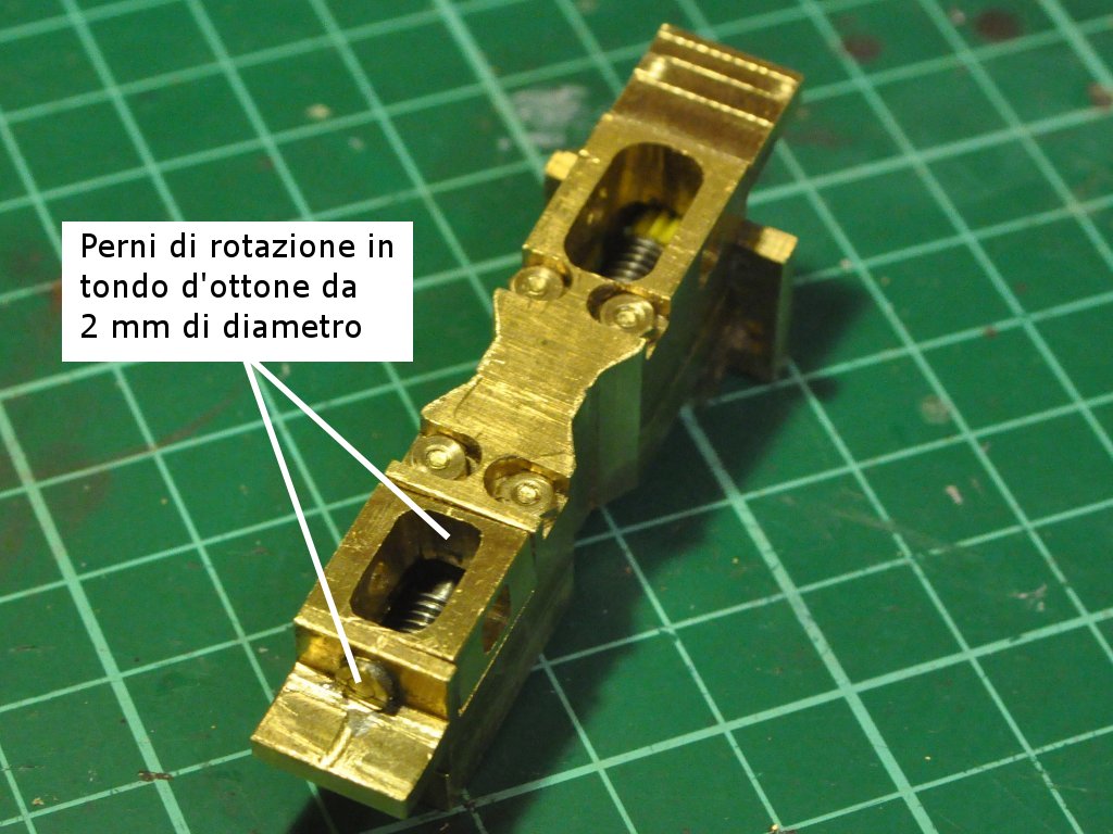

Per favore pubblica qualche foto fatta da sopra così che si capisca come è articolato il telaietto isostatico. Ottimo lavoro davvero!

come suggerito da Riccardo vi posto alcune immagini in cui è possibile vedere l'articolazione del telaietto isostatico. Essa è realizzata semplicemente con due perni in ottone, collocati alla stessa altezza dell'asse delle ruote. I perni in ottone sono stati saldati al telaio a stagno. Il perno anteriore ruota in una boccola ricavata, sempre in ottone, da un tubo di diametri interno ed esterno rispettivamente pari a 2 e 4 mm.

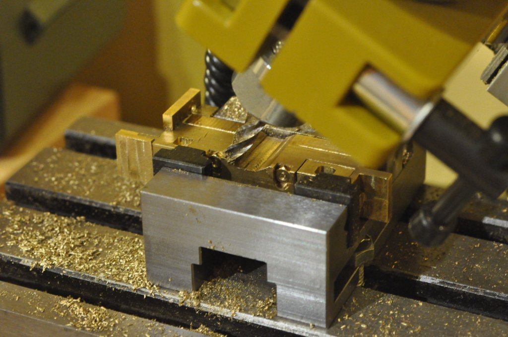

Il carrello, inoltre, è stato fresato (vedere immagine relativa) con fresa da 5 mm e testa angolata a 30 gradi, al fine di aumentare la possibilità di brandeggio dello stesso, dato che è prevista la realizzazione dei perni sulle due "mensole" d'estremità, dal momento che è una articolazione tipo Jakobs.

Notevole! Quanta libertà hai dato al telaietto visto che l'asse isostatico ingrana anche sulla vite senza fine? Mi accodo pure io per avere info sulla 4 assi che usi...

@max 333: la fresa è la Proxxon BFW 40, montata sulla sua colonna BFB2000 e dotata di tavola a croce comprata su un sito inglese, di provenienza sicuramente cinese. Ho preso quella perché, da quanto letto su vari siti, è più rigida della Proxxon. In effetti, avendo prima provato la Proxxon kt70 (peraltro molto precisa), posso dire che, a fronte di un gioco di inversione abbastanza pronunciato, è piuttosto pesante e rigida (in proporzione alle dimensioni).
@Despx: ho dato circa 0,5 mm di escursione per lato, che penso sia sufficiente all'uso. Non riscontro problemi di trasmissione anche alla max escursione.
