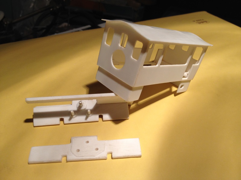

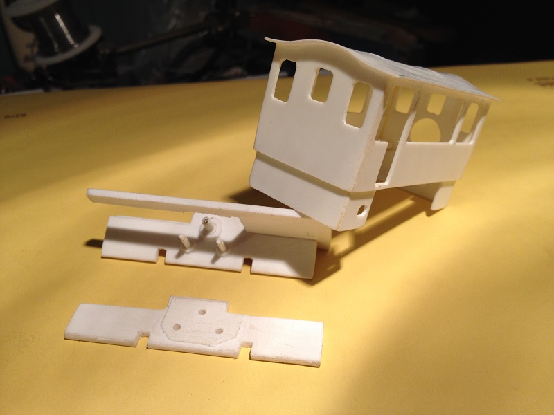

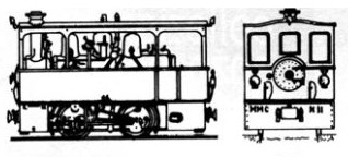

La mia passione modellistica è nata con TTm 46, dove c'èra l'articolo sul Canetto... Da allora ho sempre voluto costruire un Gamba de legn, ed ora eccomi quà:
gdl front.JPG [ 93.25 KiB | Osservato 14061 volte ]
gdl rear.JPG [ 96.88 KiB | Osservato 14061 volte ]

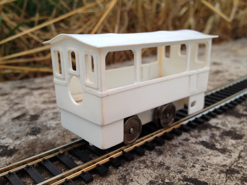

Ho scelto il plasticard, perchè è molto veloce da lavorare. In questo caso, progetto, disegno, profilatura e incollaggio è stato fatto in una mattinata.
Tipomilano: Certo che vi aggiornerò, però per il momento non sarà ultimato; Siccome non ho ancora deciso se ambientarlo in una tranvia cittadina oppure in una linea secondaria concessa, diciamo così " a fine carriera ", la finitura sarà vincolata dalla sua destinazione:
-Nel primo caso devo montare il respingente centrale, ganci e condotte da tranvie;
-Nel secondo respingenti normali ferroviari con agganci dedicati..
Comunque lo renderemo guasi finito...e funzionante!!

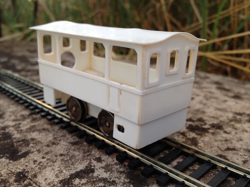

Fatte anche le modanature, finestrini e sportelli...
modanature f.JPG [ 154.01 KiB | Osservato 13712 volte ]
modanature r.JPG [ 163.6 KiB | Osservato 13712 volte ]

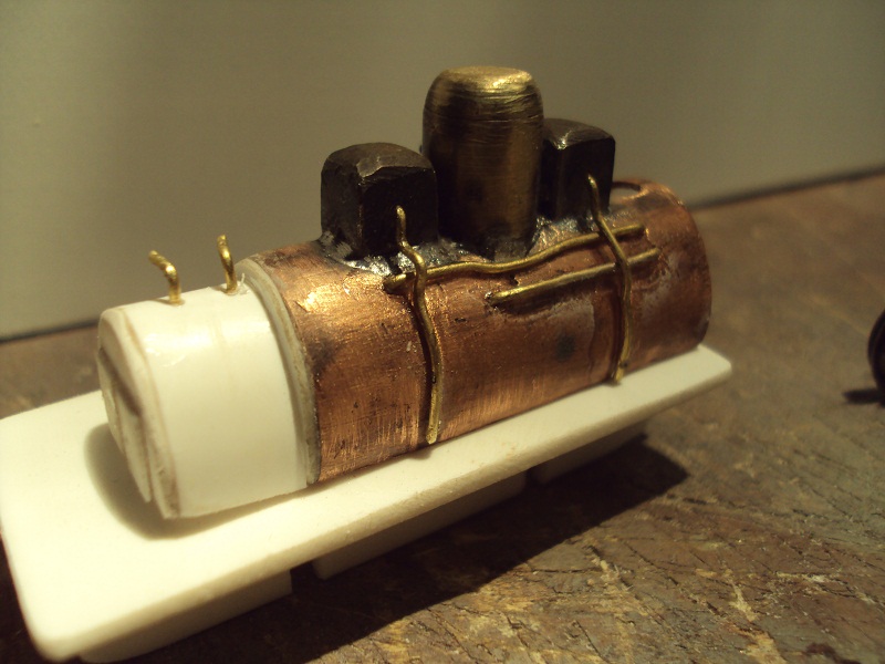

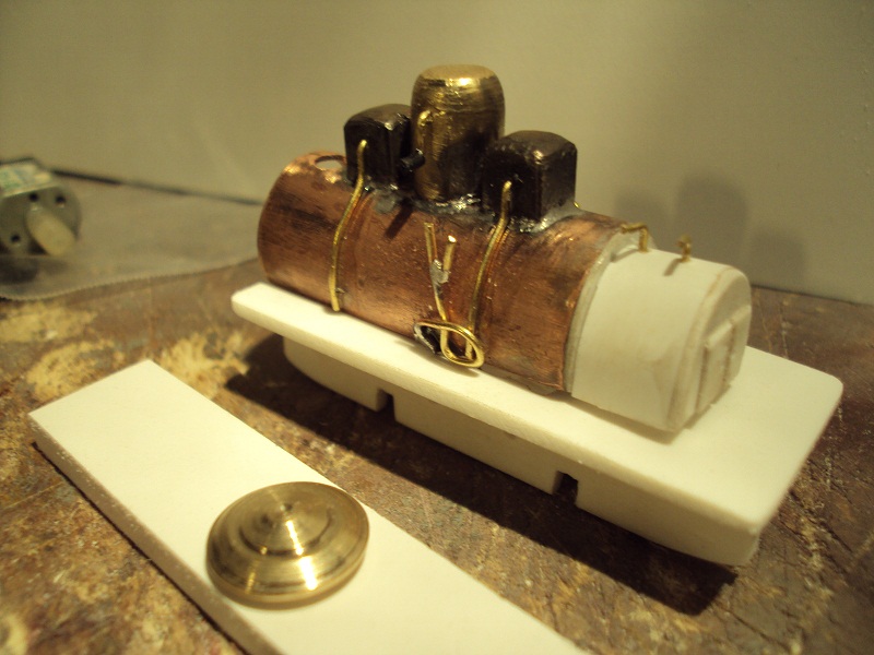

A grandi linee ho riprodotto gli interni:
caldaia s.JPG [ 149.62 KiB | Osservato 13597 volte ]
caldaia d.JPG [ 143.48 KiB | Osservato 13597 volte ]

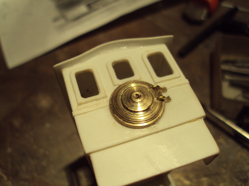

Anche il coperchio della camera a fumo, al quale manca il volantino, è stato messo a dimora:
Coperchio camera a fumo.JPG [ 130.14 KiB | Osservato 13597 volte ]

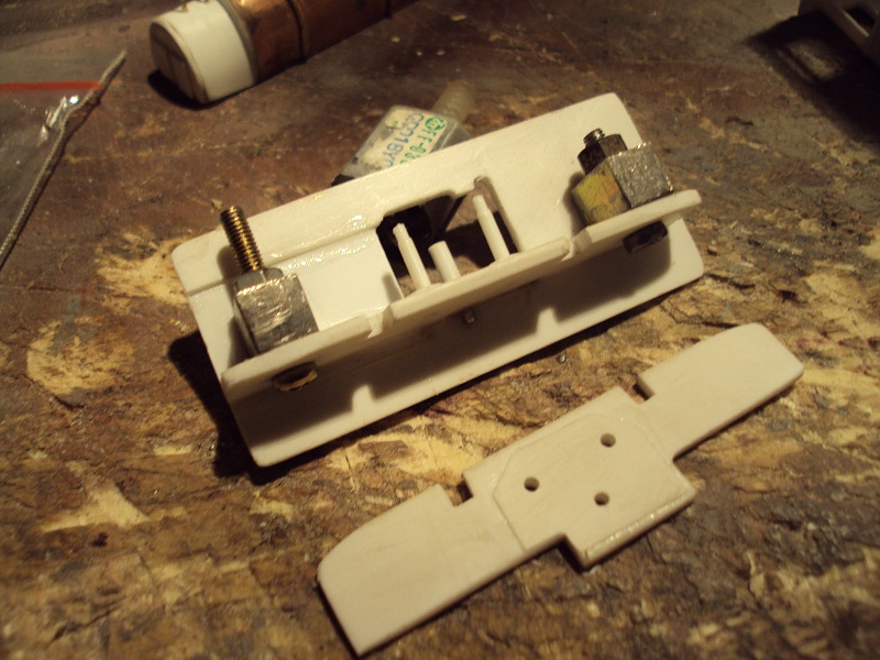

Per unire i due lati del telaio in plasticard da 2mm, che conterrà anche il gruppo ingranaggi, ho inserito ed incollato due cubetti di acciaio, dove due bulloncini da 3mm con relativi dadi uniranno la parete che resterà invece smontabile per eventuale manutenzione.
Tral'altro fanno anche da zavorra:
Telaio ingranaggi.JPG [ 186.62 KiB | Osservato 13597 volte ]

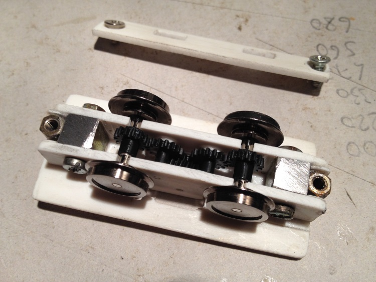

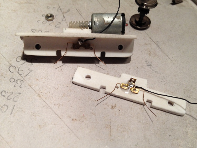

Ecco il gruppo ingranaggi e le lamelle prendicorrente:
gruppo ingranaggi.JPG [ 140.27 KiB | Osservato 13397 volte ]
lamelle prendicorrente.JPG [ 134.38 KiB | Osservato 13397 volte ]
Ora c'è da prendere una decisione: riprodurre biellismi funzionanti o metterci una "pietra", Hem, un coperchio sopra?

Massimo, complimenti veramente per la soluzione semplice ed elegante. Per i biellismi, non credo che occorra necessariamente una grande precisione, dato che gli assi sono mossi da ruote dentate, basta solo che non si impunti.
A presto
Marco

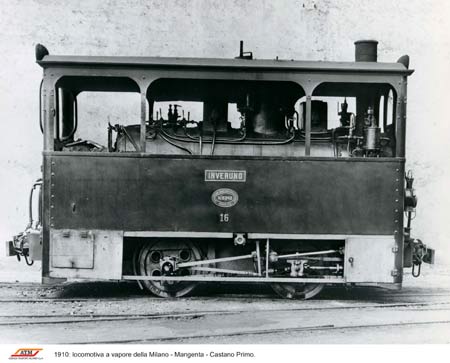

Chicco non sò.. Fare le bielle sarà un pò impegnativo...
Qualche foto di repertorio:
4194fa242ab77_big.jpg [ 27.65 KiB | Osservato 13353 volte ]
2071950654_d6ac931802.jpg [ 96.43 KiB | Osservato 13353 volte ]
Blonay-Chamby_Ferrovie_Padane_-_4_-_01.jpg [ 136.7 KiB | Osservato 13353 volte ]
