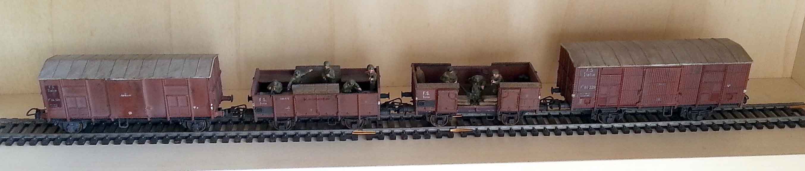

Ciao a tutti.

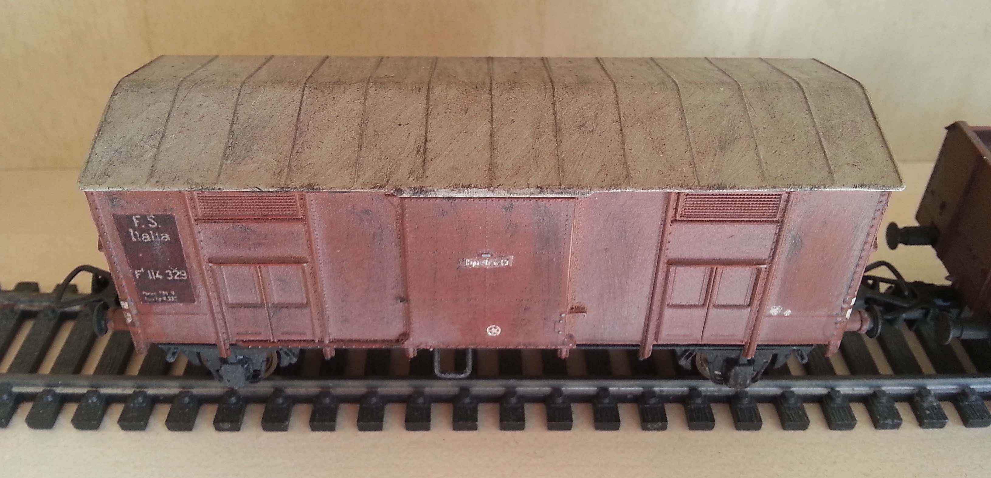

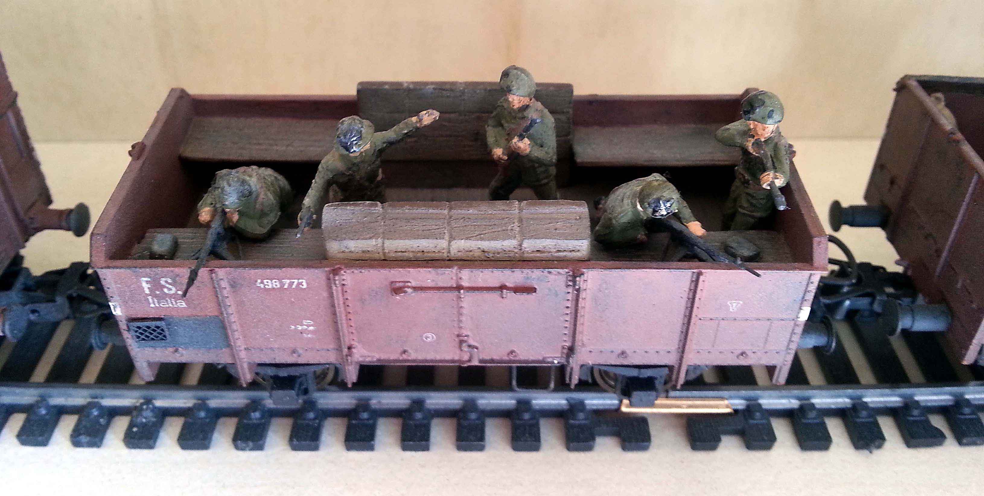

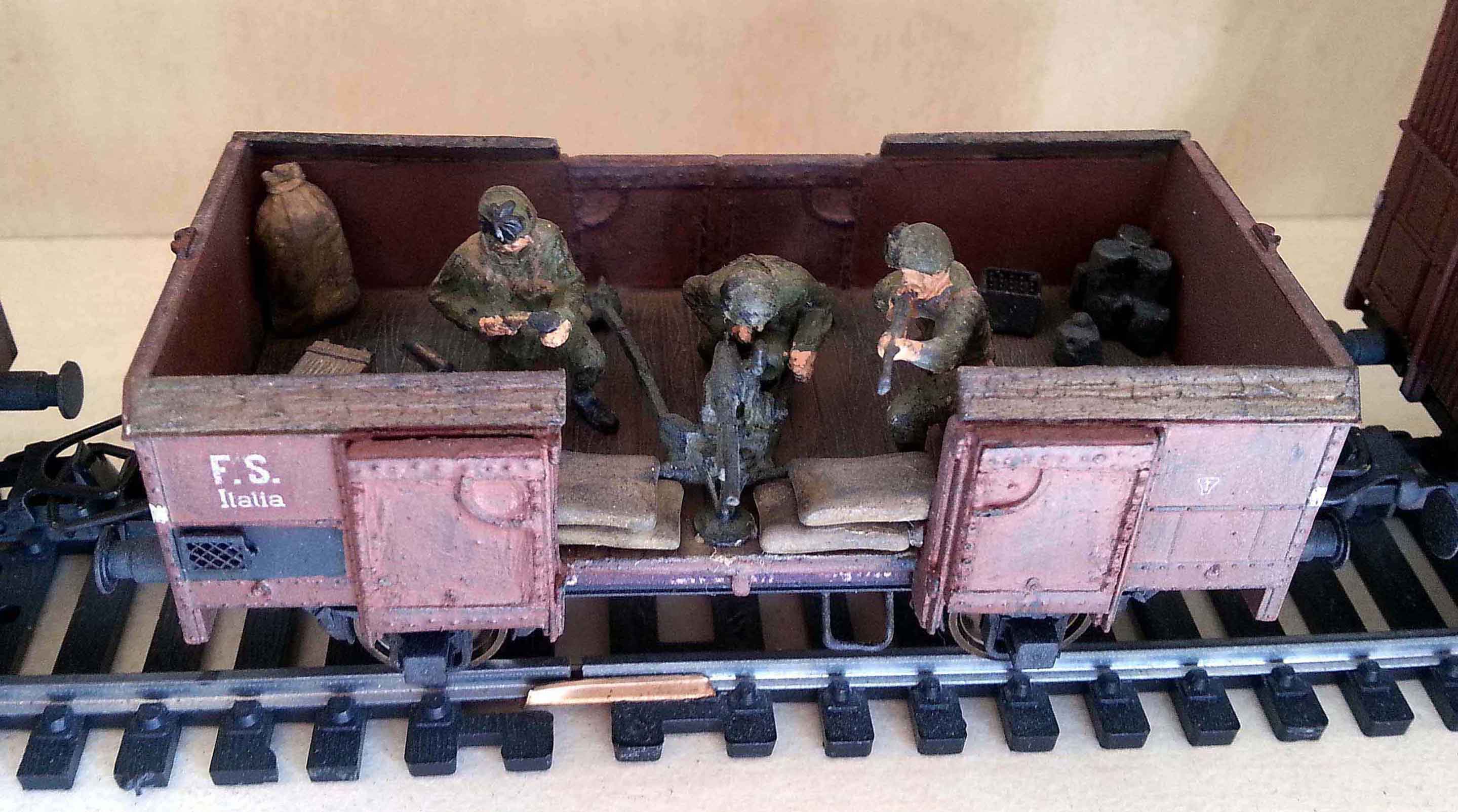

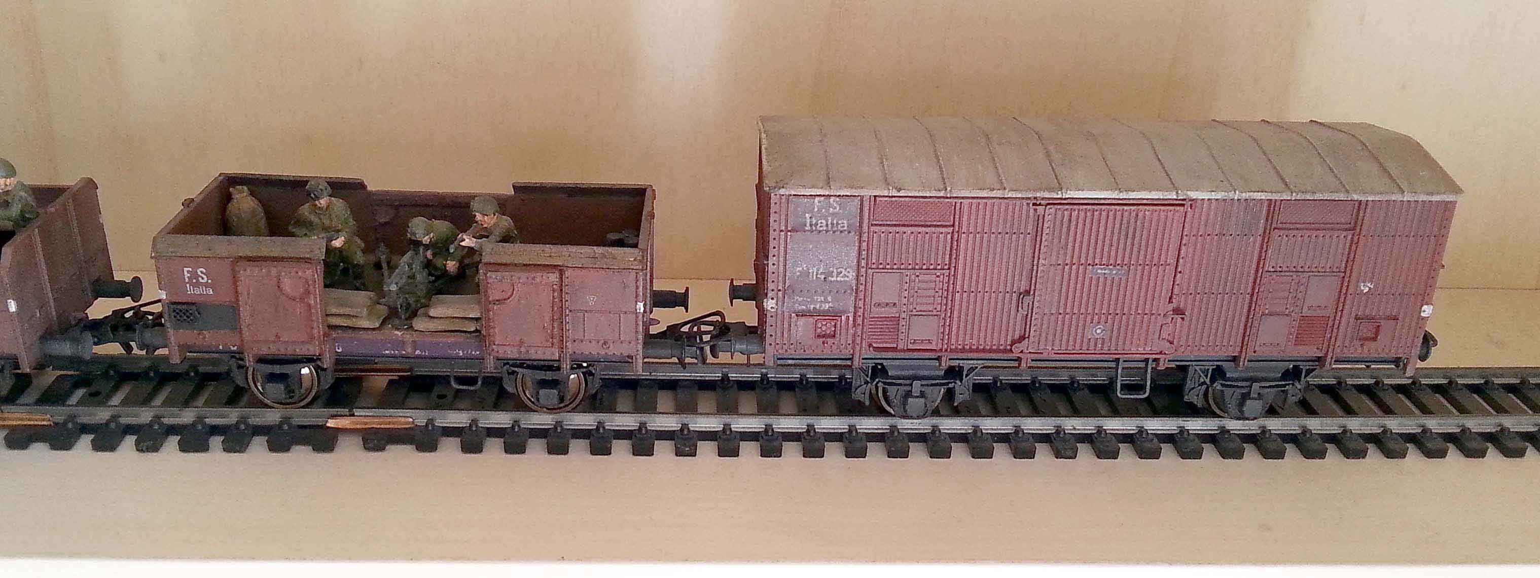

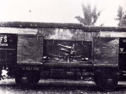

Vi presento uno dei miei ultimi lavori un panzerzug italiano. Mi sono basato su alcune foto prese da un libro e da internet e ho ricostruito un convoglio improvvisato realmente circolante in Jugoslavia contro i partigiani del posto. I carri aperti tipo Ltm sono della Roco ampiamente elaborati usando soldatini della Caesar e autocostruendo il cannone da 47/32 e le Breda da 37 mm. Mi sono concesso la licenza di mettere i bersaglieri anche se in verità c'era personale della cavalleria in onore del mio bisnonno. I carri F sono uno TTM Kit elaborato (quello con le sponde in metallo) e l'altro un Rivarossi dove ho cambiato e ruote ed i ganci.
Ecco le foto:

Che ne pensate?
Grazie!

Complimenti per il lavoro! Mi hai anticipato sui tempi!
Sto approntando i carri L1940 per fare il convoglio di cui parli in meriti alle foto tratte dal libro (di cui ora a memoria non ricordo il titolo).
Esistevano vari convogli operanti nei territori occupati in composizioni più o meno articolate e con varie tipologie di carri L (1949,1928 con garitta e senza) e carri F con cassa metallica e a doghe di legno anche modificati nella sezione riguardante le prese d'aria superiori per poter alloggiare le mitragliatrici ed aver brandeggio anche ravvicinato.
Di sicuro susciterà l'interesse di qualche altro utente del forum, siamo pochi i cultori di quel tipo di convogli anche se hanno il loro fascino e la loro storia.

Il neo è quell'F 1925 Rivarossi in 1:80... Quando hai tempo prova a sostituirlo con qualcosa in scala. Puoi ricorrere ad un Fma TTM kit al quale ripristinare il tetto spiovente. Oppure anche ad un Piko, ma sarebbe più corto di 2 mm e gli si dovrebbe rifare il telaio pressoché da zero.
