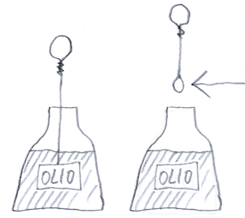

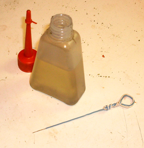

ecco una nuova sequenza: gli strumenti fatti in casa, arrangiati alla bisogna, realizzati spesso con materiali poveri... ma utilissimi.
Questo che vi presento serve come "micro-contagocce". Si tratta di un pezzetto di filo telefonico (molto rigido, dunque, ma che potrebbe essere sostituito da un pezzetto di filo metallico o da un ago abbastanza grosso), spellato all'estremità, immerso nella bottiglietta dell'olio e sollevato. Dopo pochissimi secondi si formerà all'estremità, una PICCOLISSIMA goccia di olio che potrà essere posizionata a piacere anche in posti non facilmente raggiungibili. Per i nostri treni la modestissima goccia non ungerà tutto il modello ma rimarrà nel posto desiderato.
contagocce.jpg [ 93.35 KiB | Osservato 3020 volte ]
contagocce.disegno.jpg [ 96.41 KiB | Osservato 3020 volte ]

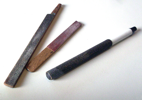

tre semplicissimo oggetti: due striscioline di legno, una vecchia biro senza refilo.
Con un pò di carta abrasiva incollata (colla spray, nel mio caso, riposizionabile) ho costruito lime adatte alle misure da limare. Ideali per forature (finestre, fori) dato che le lime possono essere costruite "a misura". Un lato, non coperto da carta abrasiva fa da riscontro, senza lavorare il materiale.
516.jpg [ 154.91 KiB | Osservato 2546 volte ]
