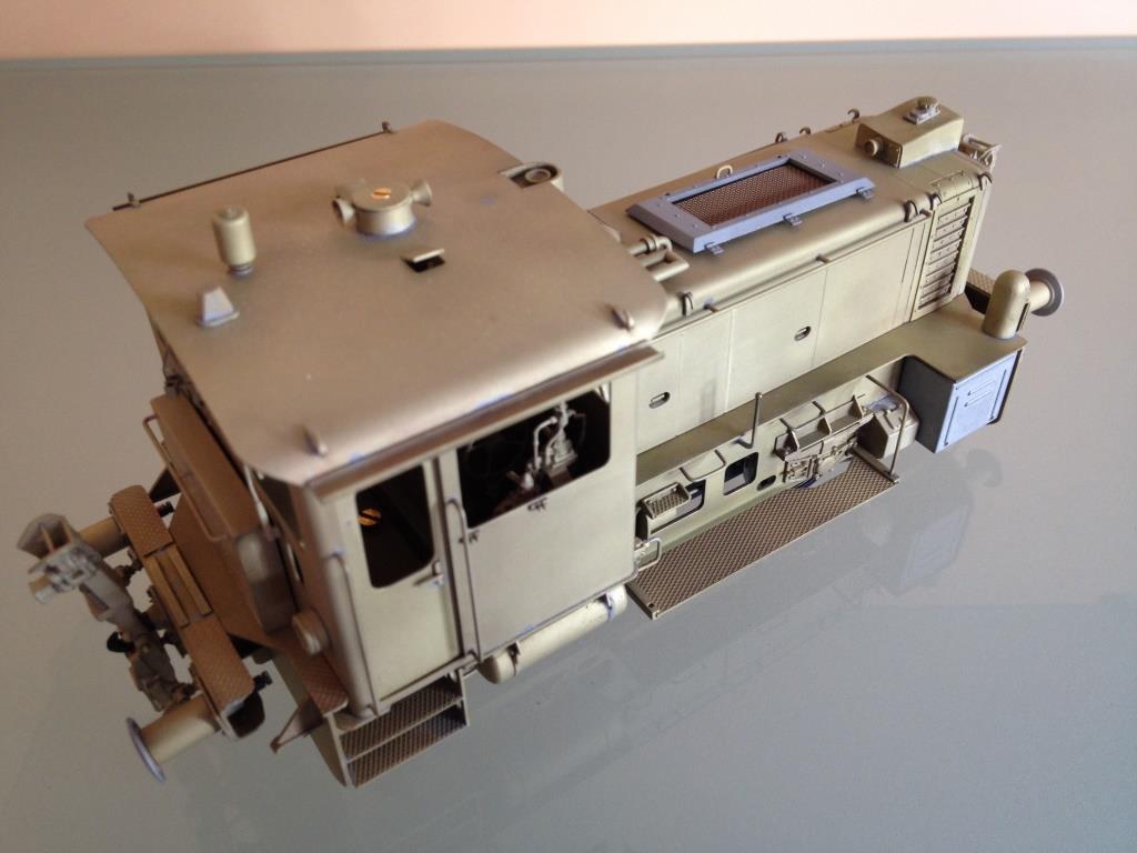

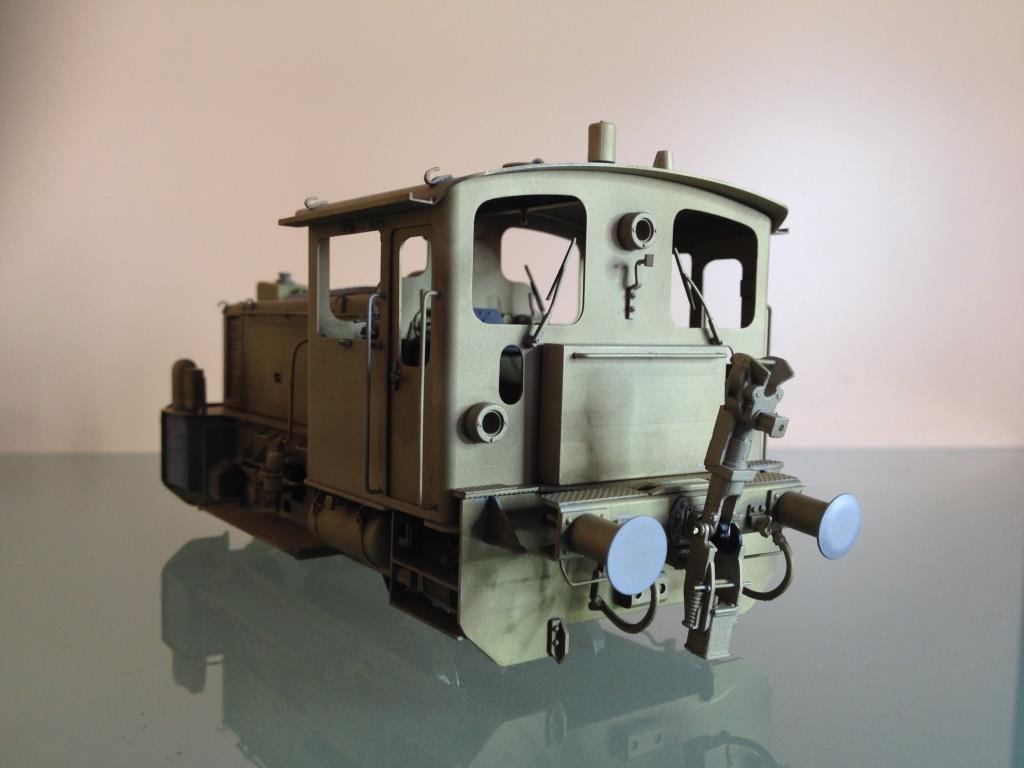

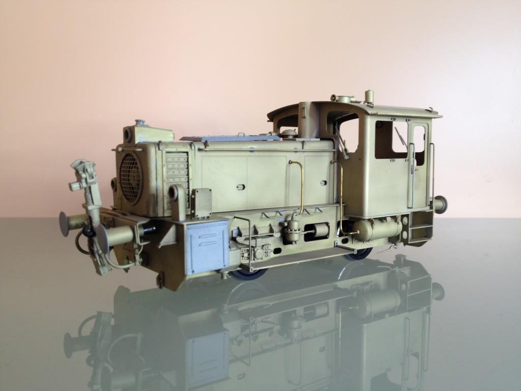

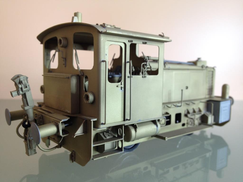

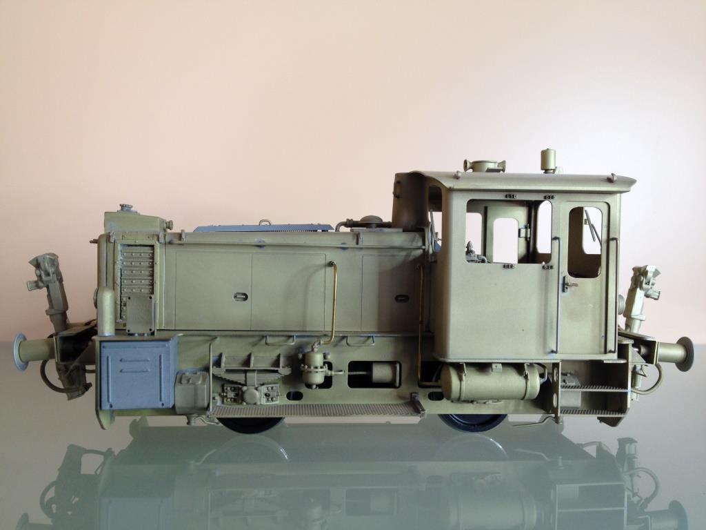

Dopo il topic di Stefano relativo al bellissimo montaggio del 141R di Semblat, posto anch'io un mio lavoro.
Si tratta del montaggio di un kit in scala 0 di Köf III nella versione BR 335 di Wehie
Le foto ritraggono la prova finale di assemblaggio; infatti alcune parti sono posticce tipo i panconi. In questi giorni sto lavorando sulla verniciatura.
IMG_1154.JPG [ 71.27 KiB | Osservato 3959 volte ]
IMG_1153.JPG [ 66.2 KiB | Osservato 3959 volte ]
IMG_1152.JPG [ 59.53 KiB | Osservato 3959 volte ]
IMG_1151.JPG [ 65.75 KiB | Osservato 3959 volte ]
IMG_1150.JPG [ 60.45 KiB | Osservato 3959 volte ]
