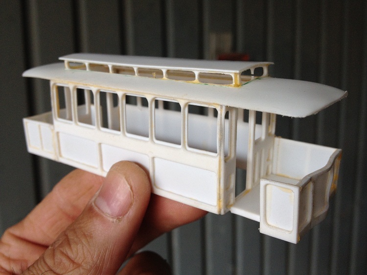

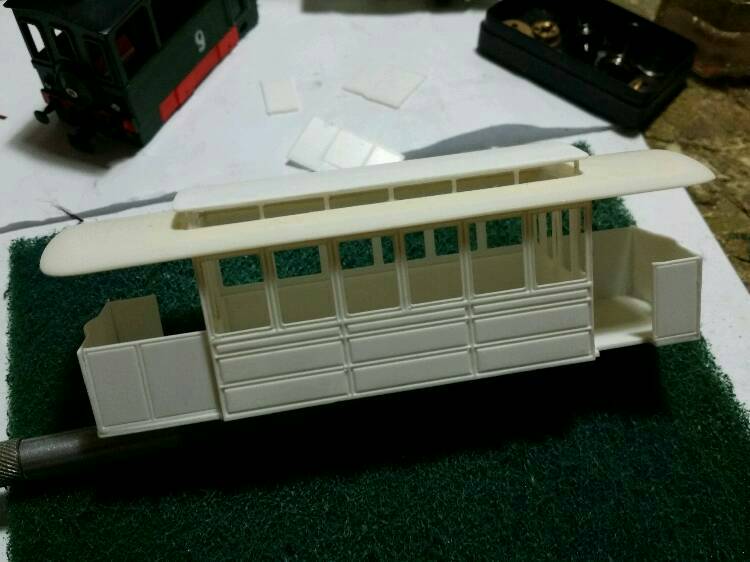

Dopo aver costruito il Gamba de Legn (de plasticard) continua l'esperienza tranviaria con qualche carrozza; iniziamo con una tipo Edison:
Scocca Edison.JPG [ 124.32 KiB | Osservato 8782 volte ]
Scocca Edison1.JPG [ 119.6 KiB | Osservato 8782 volte ]
:arrow: :arrow: :arrow:
Massimo

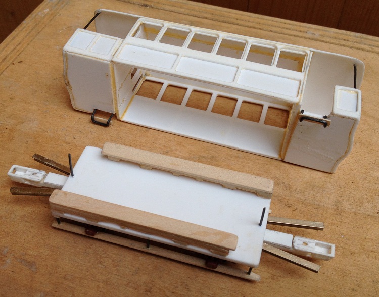

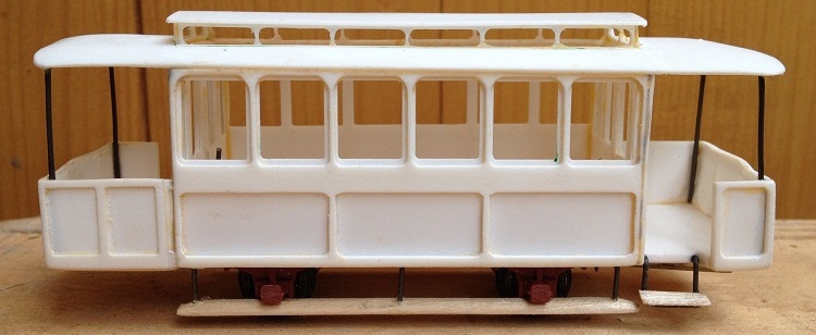

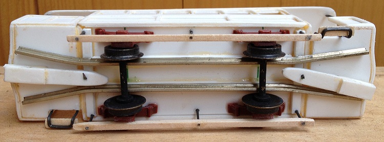

Eccola pronta per la verniciatura:
edison in attesa di verniciatura.JPG [ 79.95 KiB | Osservato 8556 volte ]
edison sotto.JPG [ 88.71 KiB | Osservato 8556 volte ]
edison telaio scocca.JPG [ 160.55 KiB | Osservato 8556 volte ]
Massimo

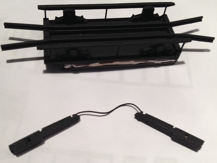

Messaggi: 1026
Verniciato il telaio e montati i timoni NEM con filo elastico per il centraggio spontaneo:
Timoni NEM.JPG [ 84.16 KiB | Osservato 8434 volte ]

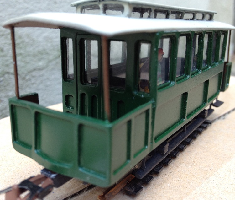

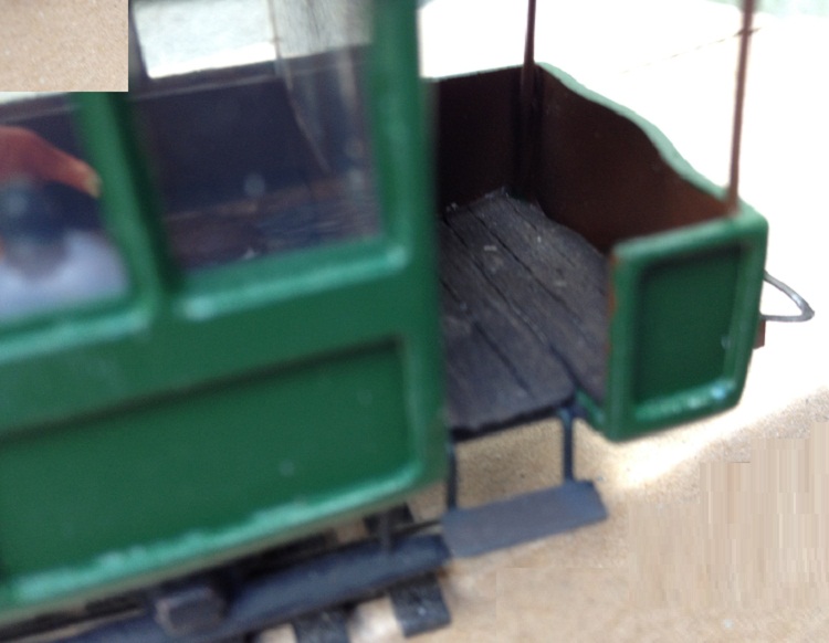

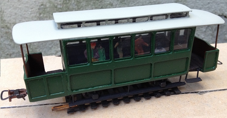

Messaggi: 1026

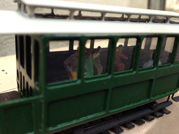

Edison1.JPG [ 112.46 KiB | Osservato 8288 volte ]
Edison2.JPG [ 145.88 KiB | Osservato 8288 volte ]
Edison3.JPG [ 86.19 KiB | Osservato 8288 volte ]
Edison4.JPG [ 119.09 KiB | Osservato 8288 volte ]

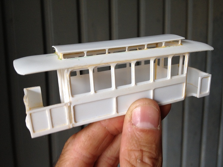

Nuova versione riveduta e corretta...
img20160505_001012.jpg [ 44.38 KiB | Osservato 7534 volte ]

Mi sono reso conto che però anche questa voltà c'è qualcosa che non va, credo che sia troppo alta... Sul disegno che ho utlizzato non si leggono le misure, e quindi mi sono un pò arrangiato alla meglio...
Per caso qualcuno ha un disegno migliore del mio, magari con le misure?
