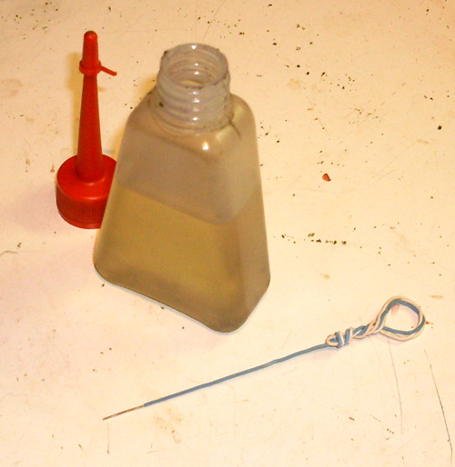

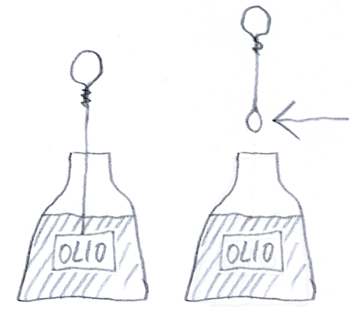

ecco una nuova sequenza: gli strumenti fatti in casa, arrangiati alla bisogna, realizzati spesso con materiali poveri... ma utilissimi.
Questo che vi presento serve come "micro-contagocce". Si tratta di un pezzetto di filo telefonico (molto rigido, dunque, ma che potrebbe essere sostituito da un pezzetto di filo metallico o da un ago abbastanza grosso), spellato all'estremità, immerso nella bottiglietta dell'olio e sollevato. Dopo pochissimi secondi si formerà all'estremità, una PICCOLISSIMA goccia di olio che potrà essere posizionata a piacere anche in posti non facilmente raggiungibili. Per i nostri treni la modestissima goccia non ungerà tutto il modello ma rimarrà nel posto desiderato.
