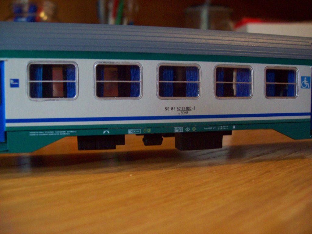

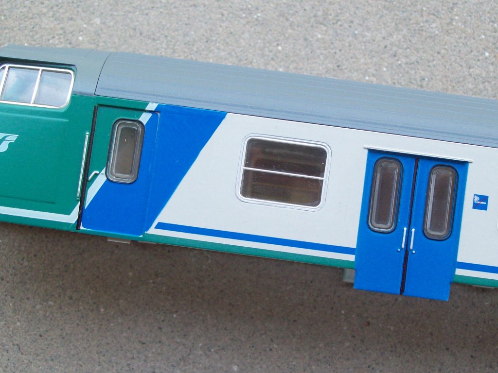

Guardando il vero, il montante dei finestrini è in effetti più spesso della riproduzione lima (e anche leggermente sporgente dalla cassa). Ho perciò pensato ad un semplice elaborazione per migliorarne l'aspetto.
Ho preso dei listelli da 0,25mm di spessore della evergreen (si possono usare tranquillamente quelli da 0,5x0,25, ma avendo in casa di quelli da 1x0,25 che mi erano rimasti da un lavoro precedente, li ho semplicemente tagliati in due per il lungo), ho verniciato di color argento il bordo esterno e poi li ho tagliati su misura per riempire il solco. Prima di posizionarli, ho riempito la cavità con un po' di vinavil (un po' diluito per penetrare meglio). una volta posizionata la striscia di plasticard, ho dato un'ulteriore passata di vinavil diluito per poi eliminare gli eccessi con un cottonfioc prima che asciugasse.
L'effetto finale mi pare convincente:
mazinga1.jpg [ 121.66 KiB | Osservato 7837 volte ]
Si tratta solo di trovare la lunghezza giusta e posizionarlo dentro un po' alla volta, spingendo dentro il listello di plasticard con il polpastrello (e magari forzando un po' con l'unghia in punti stretti... stando attenti a non premere troppo per non ammaccarlo.

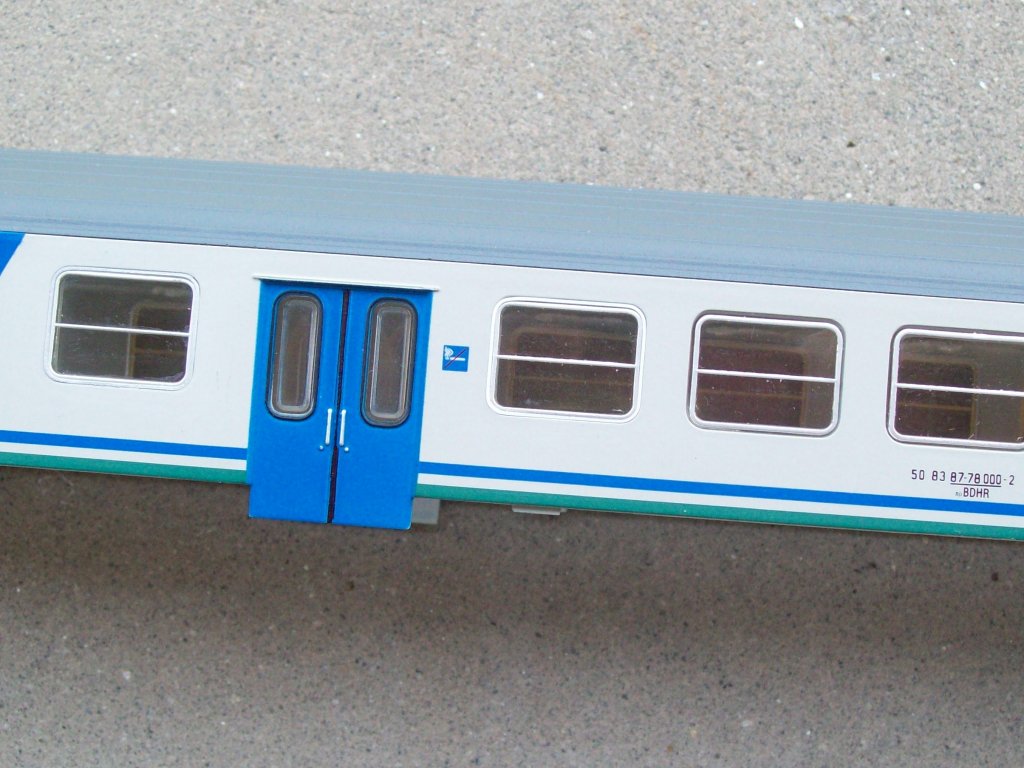

Il confronto tra finestrini. Il primo è a posto, il secondo ha il listello di plasticard in posizione (non colorato e non incollato), il terzo e quarto sono come si presentano le finestrature in originale.
mazinga2.jpg [ 132.12 KiB | Osservato 7837 volte ]
Si tratta solo di lavorare un po' con la pressione per metterlo a filo bene (anzi se resta un filo sporgente non è affatto fuori scala). Ma è un'elaborazione abbastanza veloce da realizzare e dal risultato interessante. Certo, non verranno mai come le vitrains, però....

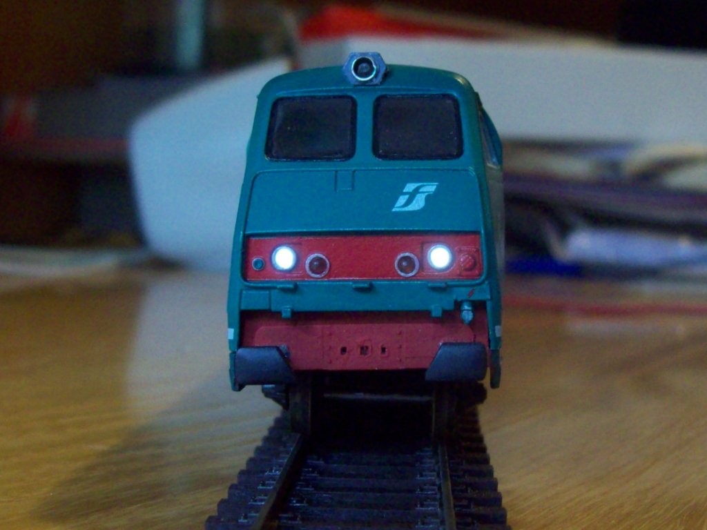

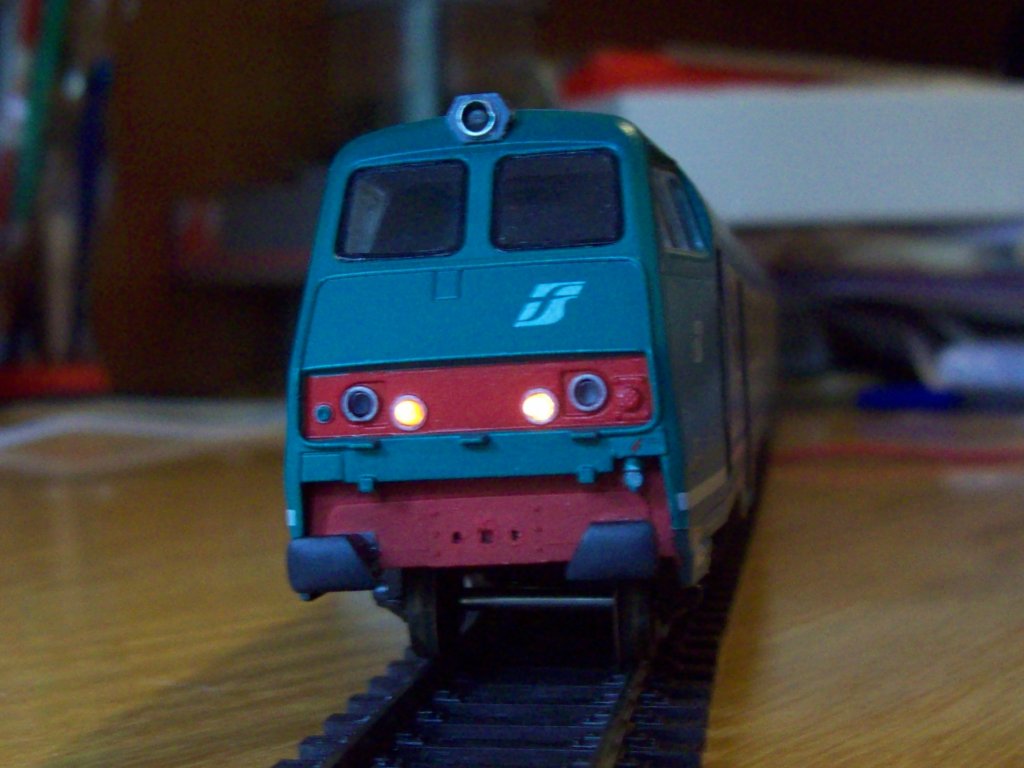

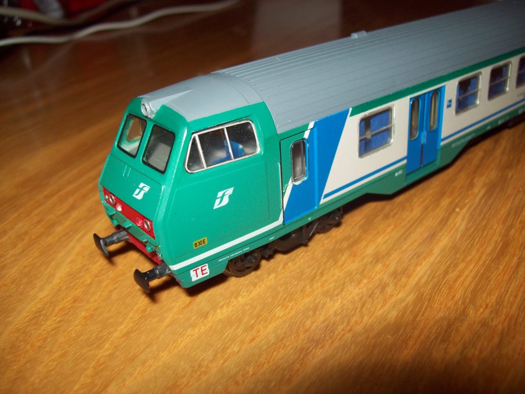

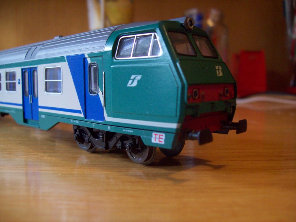

Ho (quasi) completato l'elaborazione della semipilota mdvc lima.
Ho abbassato un po' i carrelli per renderli più realistici, c'è ancora qualche aggiustamento da fare, mi sono accorto guardando le foto che la testa della carrozza "pende" un po' da una parte.... ho fatto alcuni ritocchi di colore, attualizzandola un po', con la realizzazione della linea verde tra la carrozza e il tetto, fatto alcuni ritocchi al verde e al blu (soprattutto nell'area frontale la verniciatura aveva lasciato qualche punto vuoto).
Ridipinto il pancone di rosso, realizzato nuovi vetri frontali e modificato le luci, mettendo led e fibre ottiche e forando i fari rossi, adesso anche quelli si accendono, in base alla direzione del treno. Ho aggiunto un po' di dettagli anche agli interni (niente di ché, tanto non c'è illuminazione interna, soprattutto ho realizzato le tendine con della carta crespa blu.
Per chiudere i solchi tra i vetri e la carrozza, ho inoltre usato delle striscioline di plasticard dipinte di color alluminio, l'effetto mi sembra molto più realistico.
Manca ancora qualche ritocco e qualche dettaglio (tergicristalli, gancio, tubi sul frontale), ma direi che il miglioramento è notevole. Certo non sarà al livello di una vitrains, ma considerando che l'ho pagata 20 euro!

Led e fibre ottiche invece mi hanno fatto dannare parecchio... la prossima volta mi sa che metterò semplicemente dei microled in corrispondenza dei fanali e amen!

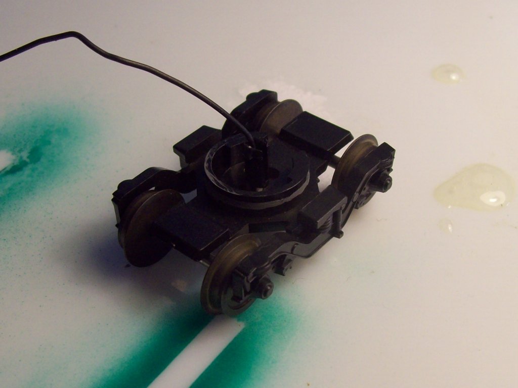

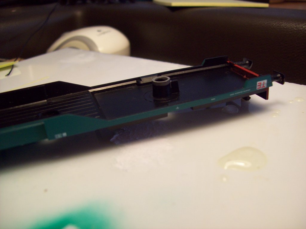

Le carrozze andrebbero abbassate di circa un millimetro. Si vede bene accostandole ad una locomotiva o carrozza moderna, i respingenti "svettano" di circa 1 millimetro.
Il problema delle carrozze in questione è che in parte i carrelli sono troppo alti, in parte le ruote sono un po' troppo grandi. Bisognerebbe quindi sia abbassare i carrelli che cambiare le ruote. Ho però guardato i set di ricambio Hornby e se non ricordo male vengono a costare 8 euro a set.... un po' troppo... considerando che abbasserebbero la carrozza solo di 0,3-0,4mm.
Ho quindi deciso di intervenire solo sui carrelli. Li ho smontati e poi con nastro e un tocco di vernice ho segnato il limite di 1mm, sia sul "tubo" che esce dal sottocassa che sull'anello attorno al carrello.
100_7280.jpg [ 65.4 KiB | Osservato 7505 volte ]
100_7281.jpg [ 70.46 KiB | Osservato 7505 volte ]
Poi con una mola montata su di un minitrapano ho rimosso le parti in eccesso e infine levigato le superfici. Bisogna stare un po' attenti in primis fare un taglio dritto, inoltre non bisogna esagerare perché diversamente poi il carrello tocca i lati della cassa e si blocca in curva. Ho levigato inoltre qualcosina dal carrello perchè un po' toccava, andandoci molto leggero per non perdere il dettaglio.
Stando un filo più sotto del millimetro... indicativamente su 0,75mm il lavoro viene bene lo stesso ed è "pulito" nel senso che i carrelli non toccano il sottocassa. Alla fine le carrozze risultano un filo più alte del dovuto, ma è quasi impercettibile (poi volendo uno può sempre completare l'opera sostituendo anche le ruote).

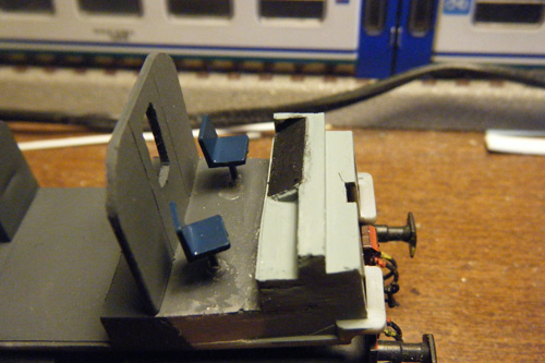

Ti consiglio di approfittare per riprodurre meglio la cabina di guida, basta avanzare un po' il banco e costruire la parete posteriore:
Cabina_82-87_106.jpg [ 101.11 KiB | Osservato 7487 volte ]
 Oggetto del messaggio: Re: Elaborazione Lima MDVE/MDVC
MessaggioInviato: venerdì 7 novembre 2014, 16:23
Messaggi: 361
Località: Bassa Romagna
Verissimo, mi ero scordato di dirlo. La cabina va avanzata un tot. Nell'originale probabilmente si erano tenuti più indietro per lasciare spazio all'enorme lampadina, ma in questo modo i sedili dei macchinisti sono in pratica nel compartimento del capotreno :)
Ho segato via il pezzo e avanzato il tutto di circa un centimetro, forse anche di più, sono andato a occhio. Non ho fatto la paratia alle spalle dei macchinisti, tanto è tutto scuro lì dentro, quindi me la sono risparmiata.
