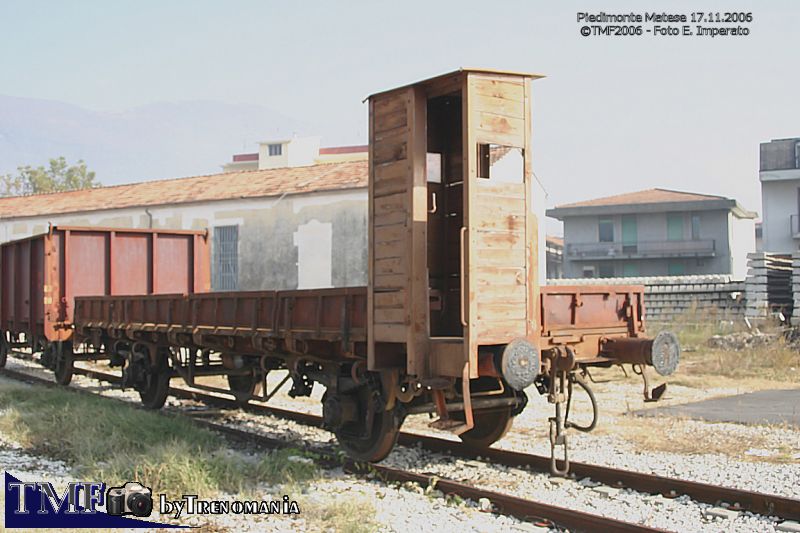

vorrei dare un aspetto più "italiano" a questo carro sacrificando, per la parte bassa, un esemplare del P TTMKit.
P1040673.JPG [ 209.48 KiB | Osservato 15538 volte ]
Questo ovviamente solo se dovessi ricevere conferma che il modello riproduce effettivamente, anche se magari con qualche approssimazione, un carro italiano: in rete non ho infatti trovato documentazione alcuna se non questa foto, tratta da Trenomania, che ritrae un carro dell'Alifana che ha ricevuto probabilmente un upgrading a parasale e boccole e che ha una garitta uguale a quella del TTMKit, molto diversa da quella originale (abbastanza di fantasia) del carrettino Lima.
normal_Alifana_carri_Piedimonte_Matese_(101).jpg [ 78.99 KiB | Osservato 15538 volte ]
Qualcuno può darmi qualche informazione in più ed eventualmente dirmi se l'interasse al vero era da 4,00 o da 4,50 metri? :roll:

PPS Il carro in foto ci assomiglia ma non va -a mio giudizio- bene.

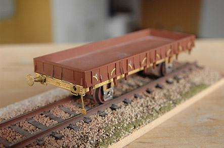

ciao Mario, la risposta l'ho pronta da sei mesi e adesso che arriva la domanda mi dai l'occasione per parlare.
Ho realizzato un telaio in fotoincisione sulla scorta della documentazione in mio possesso, con particolare riferimento al Volume 5 dell'ottimo Giovanni Leone. Il carro Lima riproduce in maniera, a mio avviso, accettabile la cassa il carro Fs della seria P 1929 1937, ovviamente eliminando la garitta e il telaio che non hanno nulla a che vedere col reale.
La fotoincisione non é venuto malaccio e il carro può anche essere realizzato anche con appoggio isostatico e reca predisposte le impronte per i timoni di allontanamento Roco che ne consentono la collocazione ottimale per un buon uso plasticistico. Passo mm 51,70, perfettamente in scala. Occorre solo aggiungere i respingenti e i complessi boccola parasala. E le decals da fare appositamente.

Ciao, potrei essere interessato se non le fai solo per te.
Come parasale cosa pensavi di usare? Quelle dei TTm?
Fammi sapere, sono incuriosito.
Maurizio

Per il resto e visto che Maurizio sostiene che il carro dell'Alifana in foto non è "quello", la confusione m'è cresciuta.... :roll: :roll:

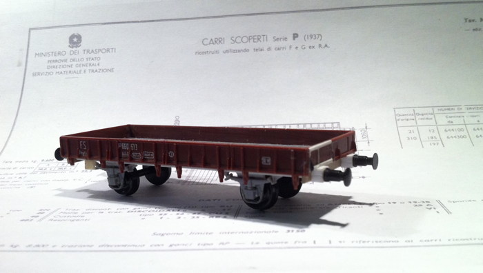

eccolo, wip.
Ho scelto il P 1929-37 di pag. 65 del libro 5 del Leone perché é nato senza i freni e mi evita complicazioni ulteriori. Sono pigro!

e be chicco mi hai giocato d'astuzzia! hai realizzato le lunette sulle spondine laterali per poter convertire la cassa a solo rinforzi verticli in quella atta ad equipaggiare un P1929-37, perchè questa è la differenza oltre a piccolezze da chiontachiodi.
Quindi la cassa lima è atta alla sola realizzazione del P 1942 se la si lascia come in origine.
Resta pur sempre un gran bel lavoro quello del telaio in ottone.
mandi, max

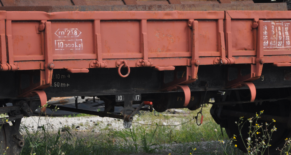

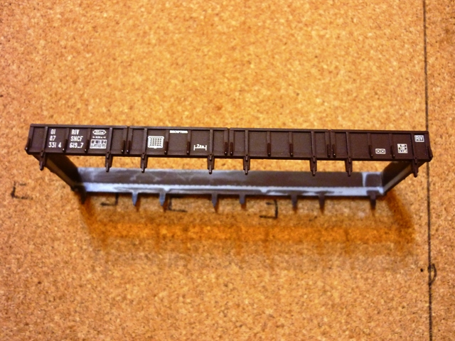

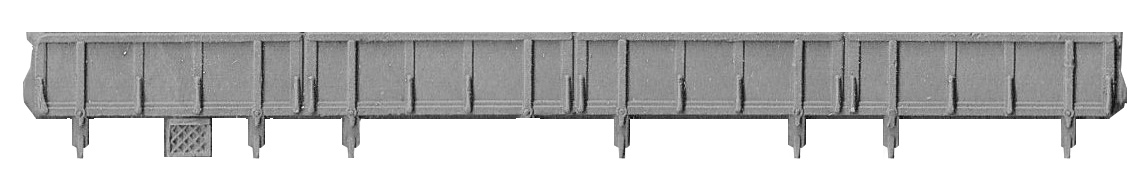

Il povero Lima era ahinoi assai più corto del reale, un po' come le vecchia carrozze Roco-Rowa in 1/100. Inoltre aveva delle approssimazioni che oggigiorno non si può far altro che definire come oscene; questa è la sagoma del carro Lima:

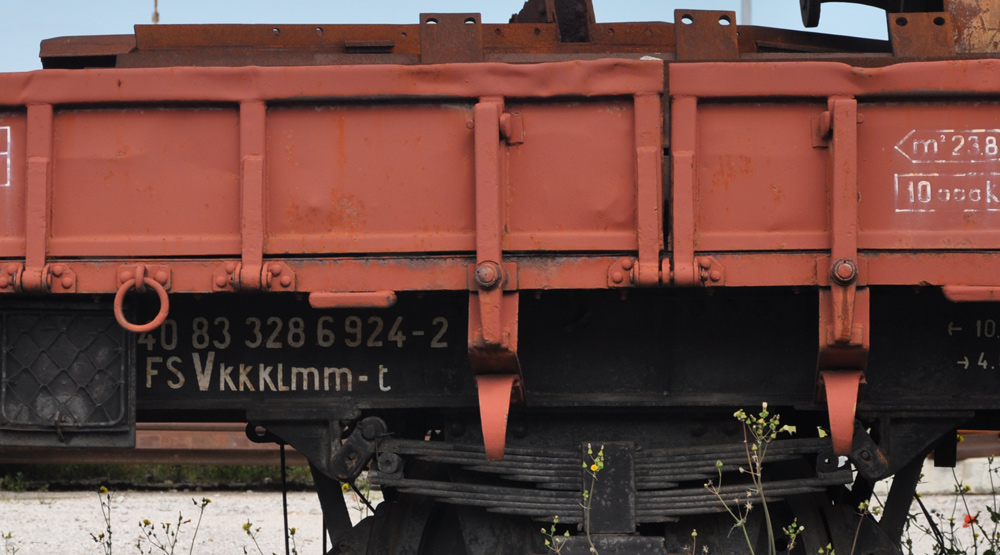

Quegli affari appuntiti sotto la cassa non erano niente altro che la rappresentazione schiacciata, in piano, dei trapezi
di rinforzo e dei ganci per il telone, visibilissimi in alcune foto scattate dal nostro Max a Trieste CM:
Spostandoci un po' di lato possiamo renderci conto di quanto il modello Lima fosse figlio della sua epoca, un'epoca nella quale la lettura del disegno era bastevole al progettista, e non si considerava più di tanto la documentazione fotografica; di sopralluoghi poi manco a parlarne, nonostante di quei carri ce ne fossero in giro a centinaia:

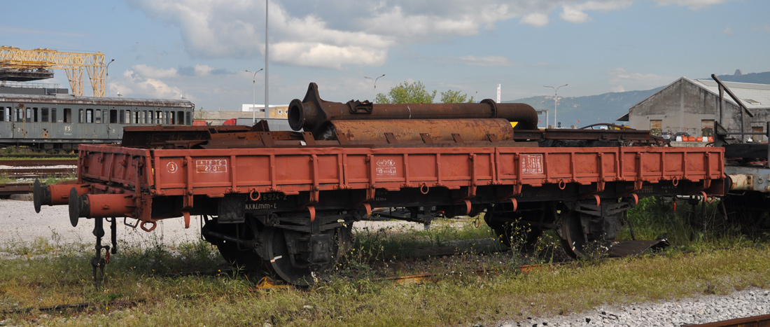

In definitiva un giocattolo. Per recuperarlo si può senz'altro asportare quelle punte, ma rimane il problema della lunghezza... il carro vero era così:
Notate le proporzioni dei rettangoli sulle sponde: quelli del Lima sono più alti che larghi, mentre sul carro vero è il contrario.
Io ci misi mani tempo fa per farci un P 1937, ma lo... accantonai subito dopo averlo finito, proprio perché è davvero troppo corto:
