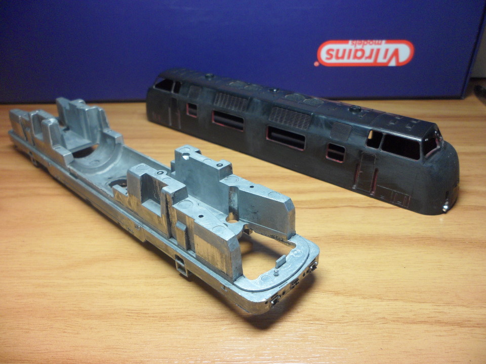

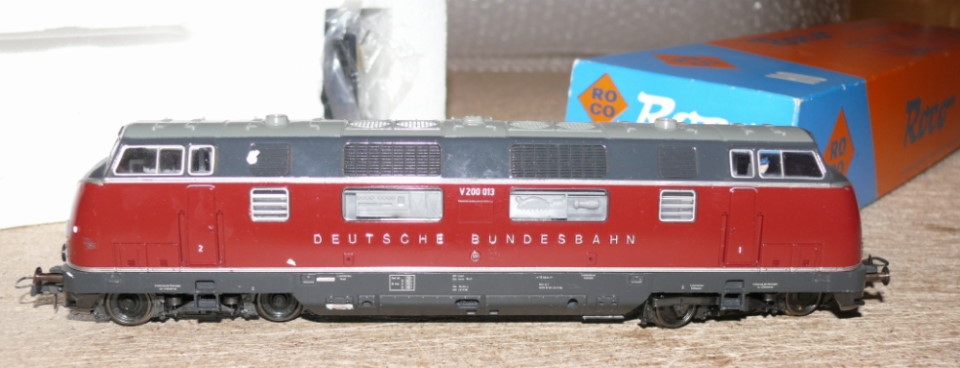

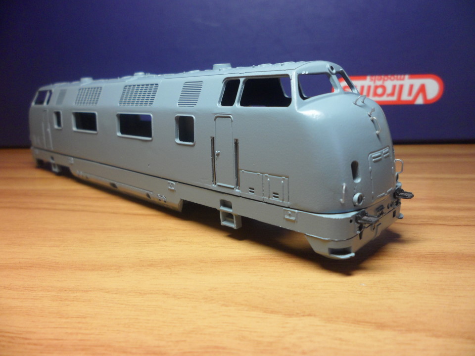

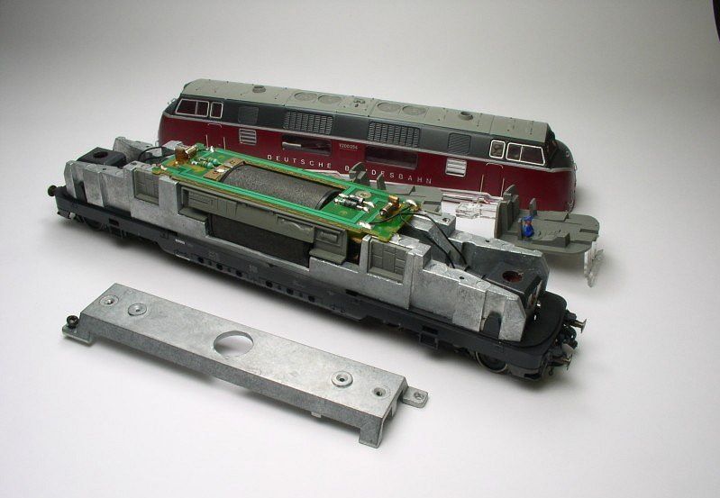

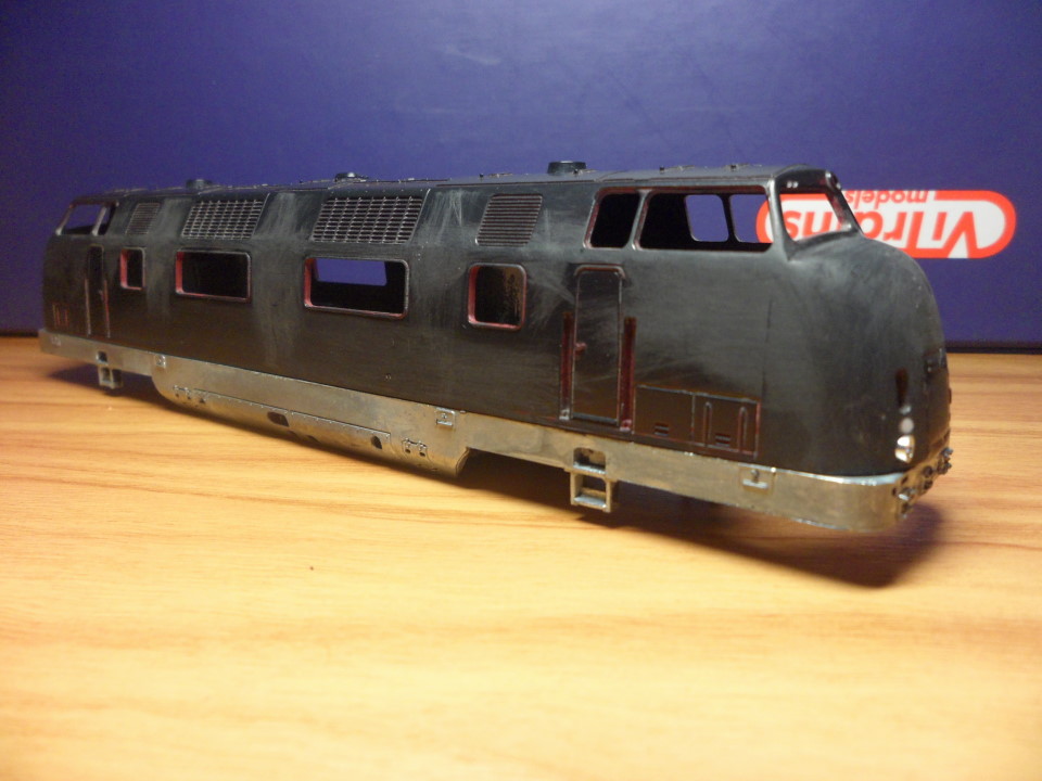

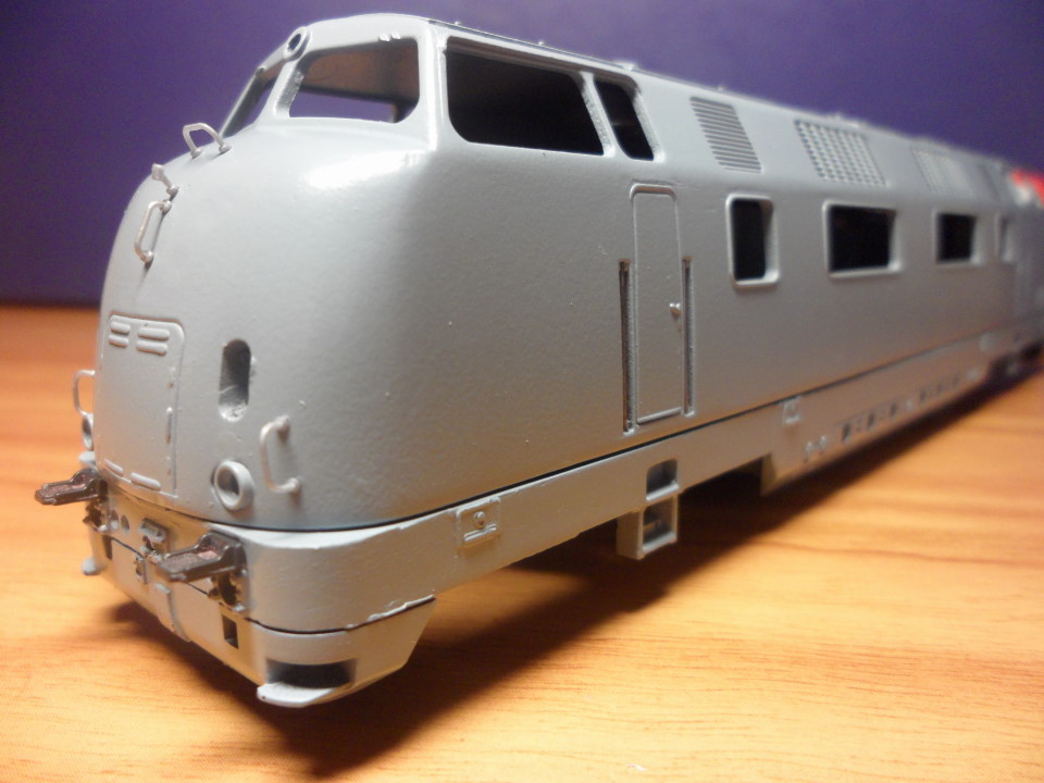

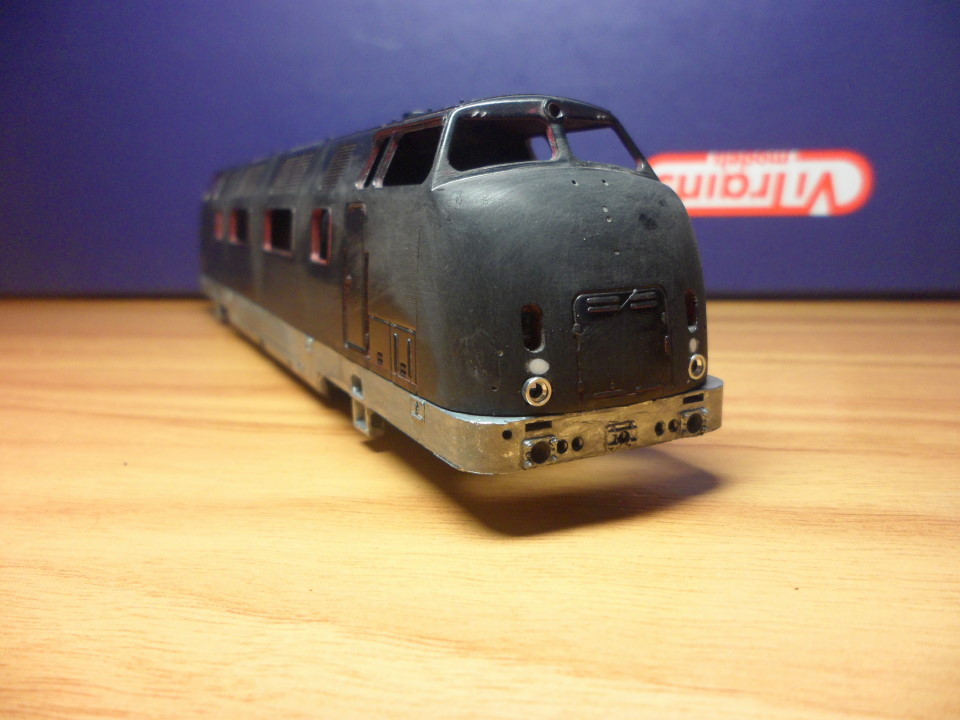

Un amico mi ha chiesto di realizzargli una V220 nella nuova colorazione FER partendo da una V200 Roco,fra l'altro l'aveva comprata a buon mercato proprio per questa elaborazione.Unico problema il modello era in versione d'origine,cioè con tutte le modanature e scritte laterali in rilievo,con tanta pazienza e buon olio di gomito ho dovuto fare un grande lavoro di carpenteria lavorando con cutter e carta vetra per eliminare le modanature e scritte.Tutte le 220 FER si differenziano fra loro,hanno diversità nei portelli,griglie,colorazione,quindi nessuna corrisponde a quelle riprodotte da Roco almeno per quello che riguarda portelli e griglie,per la colorazione abbiamo scelto una con le bavette frontali in grigio.Un'altro lavoro è stato quello di rifare la fanaleria,attualmente nella nuova colorazione hanno i fanali tipo loco FS,supporto più ghiera.I lavori proseguono,vi lascio ad un piccolo work in progress,saluti.

Grazie,il lavoro è ancora lungo,la verniciatura può sembrare con tonalità opache e lucide,alla fine sarà trattata con trasparenti per una resa tutta uniforme,saluti.

Messaggi: 4716
ciao francesco una domanda, ma riesci poi a rifare anche tutte le inscrizioni del sottocassa con varie decals?
 Oggetto del messaggio: Re: V220 FER
MessaggioInviato: sabato 8 novembre 2014, 9:19
Messaggi: 1512
Si,per le decals si possono fare tranquillamente,volendo almeno quelle più evidenti come il logo FER e le varie marcature,al momento,poichè come ho già detto,è un lavoro su ordinazione,non mi sono state richieste,saluti.

sinceramente il risultato finale non mi piace: il nastro ai bordi ha sbavato e questo rovina tutto il lavoro. Converrebbe riverniciare ed usare o un nastro migliore (tipo il tamiya) o rifilare tutti i bordi del nastro carta...
