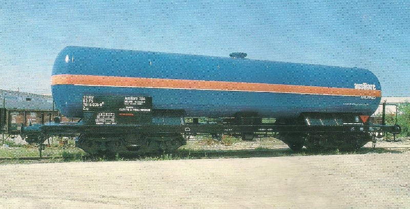

Nella discussione sulla cisterna SIT il Masselli ha postato questa foto di una cisterna Ausiliare Milano di aspetto piuttosto vecchio:
Foto.jpg [ 146.89 KiB | Osservato 14574 volte ]

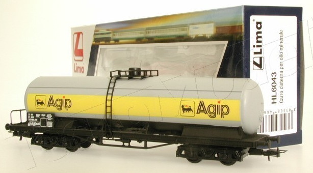

Chiaramente non mi ha lasciato indifferente, anche per la somiglianza con i soliti carri cisterna Lima Hobby Line, e così ho prontamente recuperato un carro come questo:
Commento file: Carro Lima HL6043
HL6043.jpg [ 49.8 KiB | Osservato 14574 volte ]

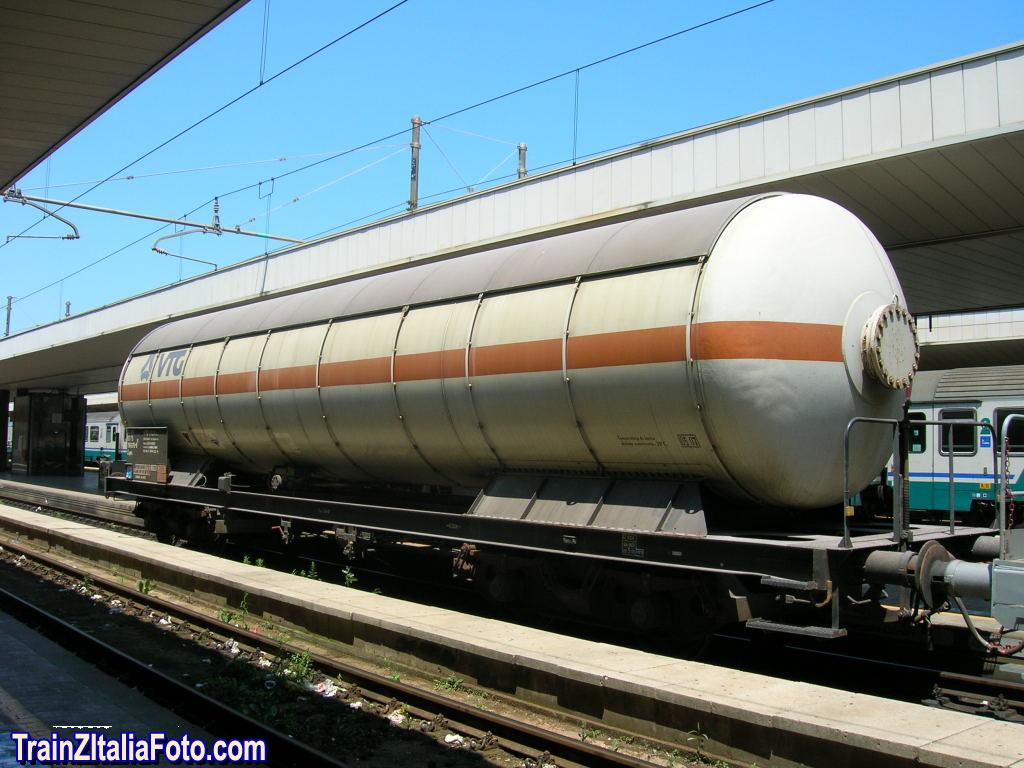

Ho poi fatto qualche ricerca su tali carri ed ho appurato che circolano ancora oggi con questo aspetto (foto tratta da Trainzitaliafoto):
24.jpg [ 144.4 KiB | Osservato 14574 volte ]
Le misure del carro Lima rapportate al reale sono praticamente esatte!
Esiste anche la versione senza parasole ma dato che il modello Lima ne è dotato ho deciso di riprodurre questa variante. I carri appartengono alla VTG Italia e alla Sogetank.

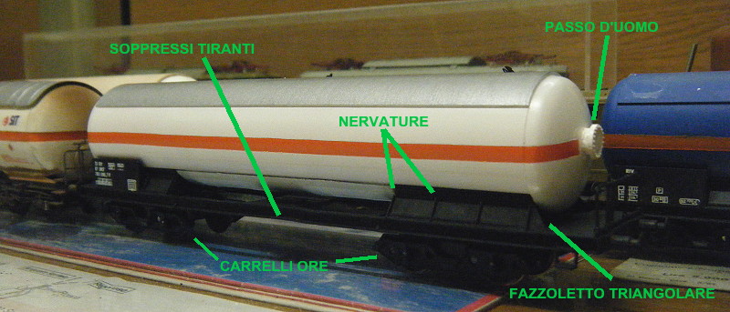

Commento file: CARRO CISTERNA
CISTERNA-76987870.JPG [ 96.47 KiB | Osservato 14308 volte ]
I primi lavori che ho fatto son stati:
- Soppressione del tappo e terrazzino sulla sommità della cisterna
- Soppressione dei tiranti nel sottocassa
- Sostituzione dei carrelli originari con quelli "tipo ORE" dell'ACME
- Soppressione del "passo d'uomo" originale disposto nella parte bassa della testata
- Applicazione del nuovo "passo d'uomo" al centro della testata, nel mio caso l'ho recuperato da un vecchio carro Jouef adattandolo opportunamente
- Riproduzione delle nervature sui supporti della cisterna, realizzate con striscioline di plasticard
- Riproduzione dei fazzoletti triangolari all'estremità dei supporti della cisterna, sempre di plasticard
- Soppressione dei due supporti della cisterna in posizione paracentrale, con trapanino munito di disco da taglio, lime e... tanta pazienza!
- Prima verniciatura della cisterna e del telaio
CONTINUA :arrow:

Ciao Antonio,
Ottimo risultato! Farai le nervature anche sulla cisterna come si vede nella foto del carro vero?
Alex

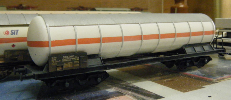

Et voilà!
CISTERNA-556565.JPG [ 67.84 KiB | Osservato 14297 volte ]
Ho riprodotto quelle che presumo siano delle fasce che trattengono il parasole con plasticard in striscioline, avevo a disposizione quello largo 1mm, forse sarebbe stato meglio più stretto...
La tabella con la ragione sociale del proprietario e la marcatura (da modificare) è ricavata da una cisterna Roco (quella diventata corta!) ma si poteva anche modificare la tabella presente originariamente.
CONTINUA :arrow:
 Oggetto del messaggio: Re: ELABORAZIONE: La cisterna del Masselli
MessaggioInviato: lunedì 9 luglio 2012, 18:26
L' elaborazione, e questa volta volta il termine calza a pennello, mi piace, sono il "passo d'uomo" lo trovo leggermente troppo sporgente. Se gli togli un millimetro e mezzo di spessore, ed aggiungi, realizzandolo con una fustella, il disco metallico che si vede molto bene nella foto della cisterna VTG presa in stazione, faresti un capolavoro, di riproduzione ed economicità!
Adesso, finalmente so cosa fare delle mie cisterne Hobbyline!
Grazie!
Fabrizio.

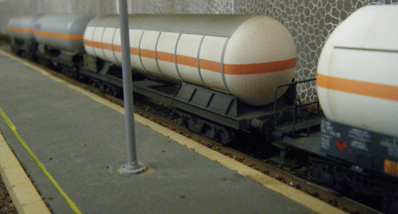

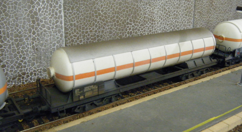

Lo stato attuale del carro, mancano ancora alcuni dettagli dell'impianto frenante e le tubature e rubinetterie di carico/scarico. Per quanto riguarda il telaio necessita ancora di qualche modifica...
Cisterna_ammoniaca_01.JPG [ 113.3 KiB | Osservato 13749 volte ]
Cisterna_ammoniaca_02.JPG [ 80.77 KiB | Osservato 13749 volte ]

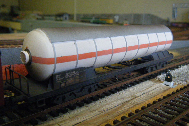

Poco alla volta l'elaborazione volge al termine, ho applicato al telaio le maniglie VUOTO/CARICO (leva rossa) e MERCI/VIAGGIATORI (leva gialla) recuperandole da un vecchio carro Eaos DB Rivarossi (che oltretutto al vero le ha diverse) e collegando quelle dei due lati con un filo di ferro. Fra serbatoio e telaio ho applicato i rubinetti per il carico e scarico della cisterna recuperandoli fra i pezzi di una cisterna Roco, è da notare come tali rubinetti siano al vero posizionati in punti diversi della cisterna anche fra carri della stessa serie numerica.
Ascoltando quanto suggerito da Torrino-Pollino ho tolto un po' di spessore al passo d'uomo ed ho applicato fra questo e il serbatoio una rondella per riprodurre il disco presente al vero, quest'ultimo dettaglio nella foto è ancora da verniciare.
Cisterna_ammoniaca_20.JPG [ 104.9 KiB | Osservato 13325 volte ]
P.S. Ho anche "alleggerito" ulteriormente il telaio.

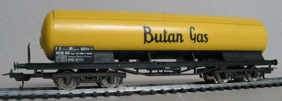

Una domanda: vedendo le foto delle cisterne ACME Butan gas, secondo te è possibile perfezionare le cisterne Lima per ottenere una versione esteticamente più fedele al carro vero?
Grazie in anticipo per la risposta.

La cisterna della Lima originariamente riproduceva un carro realmente esistito (o molto simile), dotato di carrelli tipo POF, se tale tipo di carro era realmente esistito in livrea Butan Gas gli interventi da apportare sarebbero pochi e si tratterebbe principalmente di dettagli.
Commento file: Foto tratta da www.lima-tribute.it
2904 FS Butan Gas.JPG [ 75.27 KiB | Osservato 13067 volte ]
Sicuramente andrebbe un po' abbassata sui carrelli, poi ci vernicerei la parte inferiore della cisterna di giallo e il parasole di alluminio (in analogia ai modelli ACME). Al telaio applicherei le maniglie VUOTO/CARICO (data l'epoca del carro vero probabilmente avrà avuto il solo freno tipo merci...) con la relativa asta che collega le maniglie delle due fiancate.
Nelle versioni con ringhiera del terrazzino di metallo tranciato sostituirei tale ringhiera con una di filo metallico in modo da ottenere un risultato più fine; dalle iscrizioni il carro risulta privo di freno a mano e quindi nella riproduzione del mancorrente ometterei il suo volantino. Sempre riguardo il terrazino ci assottiglierei i gradini di salita (come fatto sulla mia cisterna precedentemente postata).
I carrelli sono abbastanza ben fatti, degli assi più raffinati li migliorerebbero senza dubbio.
Per l'uso sul plastico il timone d'allontanamento è di facile installazione.
