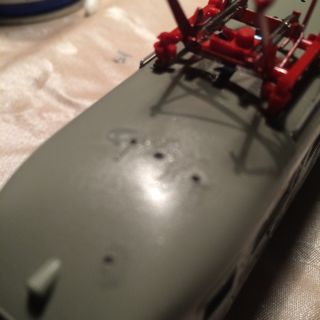

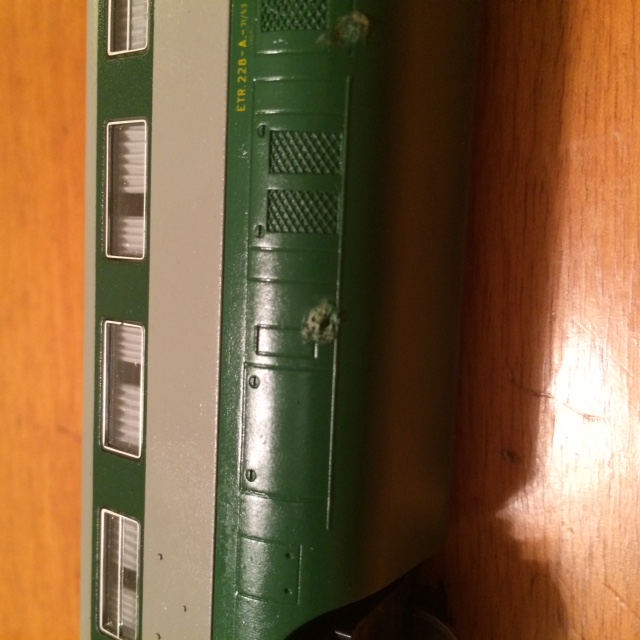

Rilancio un annoso tema perché le risposte trovate fino ad oggi in giro anche su questo forum non hanno portato i risultati sperati e magari qualcuno nel frattempo é riuscito a trovare la soluzione giusta!
Dopo lo splendido ETR 233 (che mi ha fatto patire non poco per rimetterlo a posto dal proprietario precedente) mi sono procurato un ETR 228 sempre della Lima. Tralascio considerazioni personali come il fatto che siano degli splendidi convogli che meriterebbero una riedizione in chiave moderna, rimane il fatto che le versioni della vecchia Lima degli anni 90 siano particolarmente fragili.
Il problema di questo ETR228 é che ha macchie di colla dappertutto nel maldestrissimo tentativo dei precedenti proprietari di incollare gli aggiuntivi - per giunta male! La buona notizia é che almeno questi ci sono al 90% e per supplire ai mancanti sto considerando la possibilità di fare degli stampini prochima (mi permetterebbe di coprire eventuali fabbisogni dell'ETR233 e sono sicuro che ci sarebbero altre persone interessate). Vi posto qualche foto qui sotto tanto per farvi un'idea. Secondo me si tratta di cianoacrilico. Ho fatto tre tentativi prudentissimi per evitare situazioni irreversibili ma per verificarne l'efficacia:
1- diluente per smalto unghie senza acetone
2- acetone
3- WD-40 ovvero lo sbloccante
come c'era da aspettarsi l'acetone si é mostrato il più aggressivo sulle vernici e lo scarterei in futuro. Il diluente per smalto mi é sembrato non abbia avuto nessun effetto mentre il WD40 si é mostrato il più efficace sulle tracce leggere ma non é riuscito ad "attaccare" quelle più pesanti.
Voi che esperienze avete avuto e che cosa consigliereste di usare?

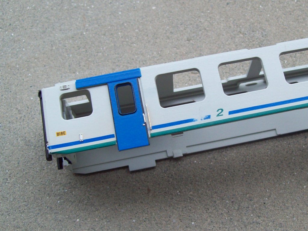

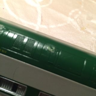

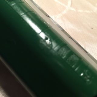

Commento file: qui la colla sembra abbia "fuso" la plastica
ETR2883.jpg [ 16.63 KiB | Osservato 7536 volte ]
Commento file: questo più che altro é un alone (non ha spessore)
ETR2882.jpg [ 15.23 KiB | Osservato 7536 volte ]
Commento file: Il terzo foro a sx ha la traccia più spessa
ETR2881.jpg [ 17.84 KiB | Osservato 7536 volte ]

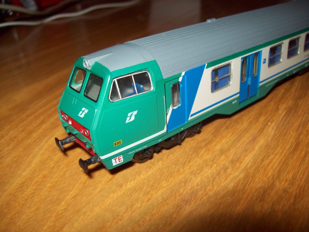

Allora... le foto sono un po' sfocate, se tu riuscissi a farne di più definite potremmo aiutarti meglio... in ogni caso, se ha fuso la plastica di certo non è cianoacrilato (superattak e simili), ma probabilmente del semplice attaccatutto contenente un qualche solvente... lì non è che puoi "rimuovere" granché, alla fine dovrai comunque carteggiare...
Il tetto sembra messo meglio... se è attak non dovrebbe aver intaccato alcunché, è solo uno strato sopra la vernice, io quasi quasi proverei a togliere il più possibile con qualche solvente o simili o addirittura anche solo una lama ben affilata. Poi levigare con carta finissima. Dalla 1200 in su, ma ci sono anche dei kit appositi con grana che arrivano fino a 12.000. Se lo strato di vernice è sufficientemente spesso, dovresti riuscire a togliere lo strato di colla senza arrivare alla plastica. Naturalmente proteggi tutto quello che c'è attorno con nastro da mascherature, in modo da levigare solo dove c'è da levigare...

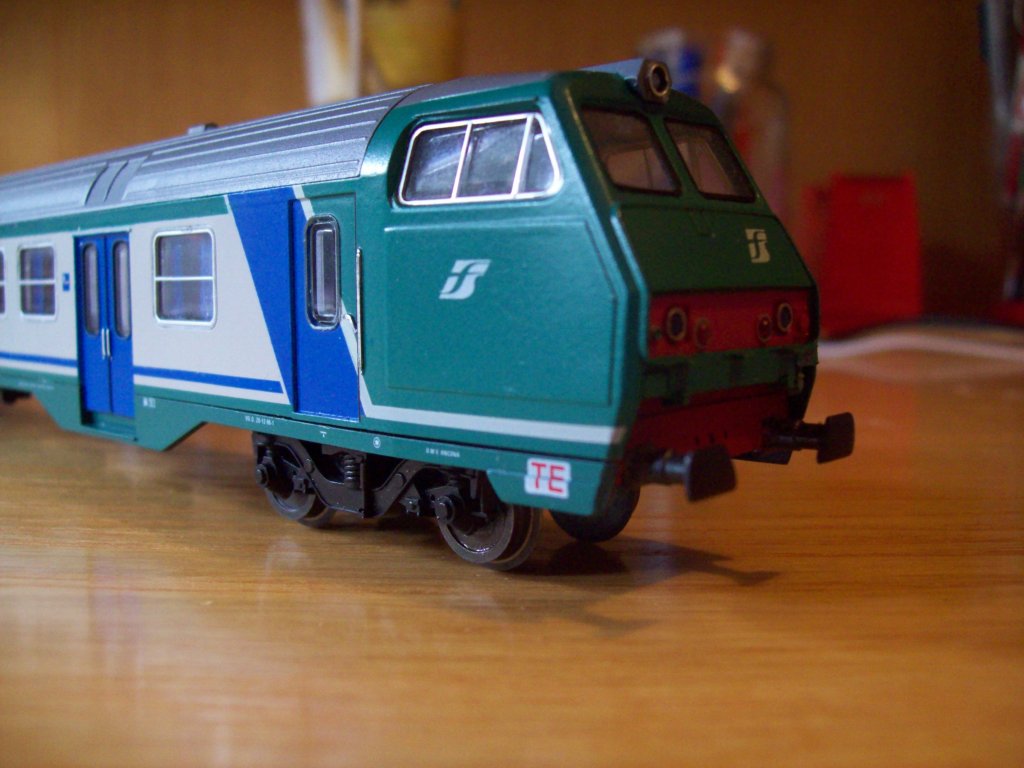

Lima di solita era generosa con lo spessore della vernice: questa ad esempio è una mdve su cui sto lavorando. C'era una brutta imperfezione vicino al 2 della classe (un pelo o qualcosa che si era inglobato con la vernice) e già che c'ero ho deciso di renderla un po' più moderna, quindi ho letteralmente carteggiato la sbavatura e il logo dello scompartimento fumatori, a fianco della porta. Come vedi in pratica non si nota (c'è solo una leggera differenza di luminosità che verrà eliminata con la lucidatura o eventualmente con una mano di trasparente semilucido). Dovrò solo ritoccare la riga blu che ovviamente era irrecuperabile.
Al limite dopo puoi sempre rifare qualche leggero ritocco ad aerografo. I puravest non sono identici ai colori usati da lima, ma li si può correggere in modo che ci si avvicinino di più e soprattutto se dati ad aerografo è impossibile notare la differenza.
100_7322.jpg [ 139.66 KiB | Osservato 7444 volte ]

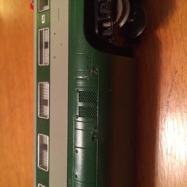

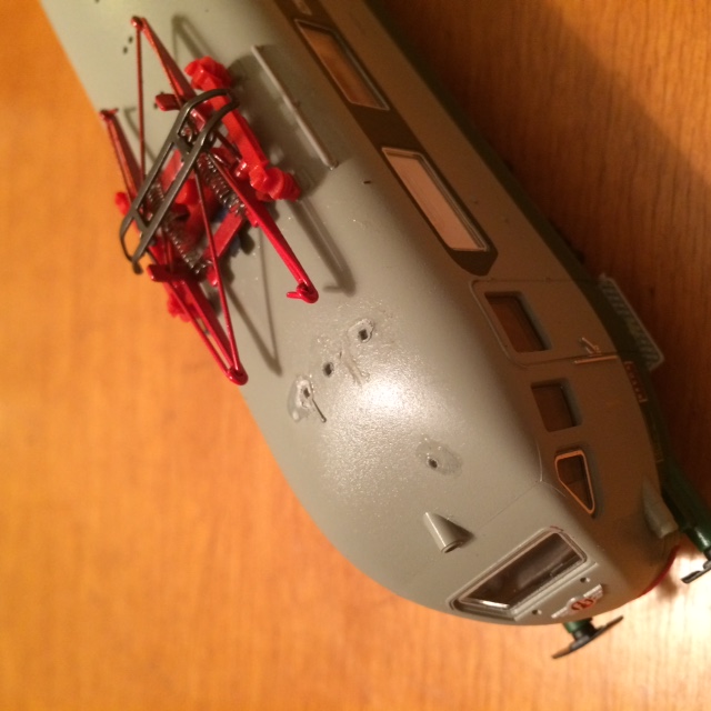

Red707, quello che proponi non é la tecnica dell'olio di gomito ma quello di ricino! Ti invidio tantissimo per la strepitosa pazienza che hai ma avendone una decina di correzioni da fare (praticamente in tutti gli aggiuntivi), con questa tecnica divento trisavolo. Scherzi a parte ecco qualche foto (sempre con iphone quindi non il massimo) che dovrebbe aiutare i più esperti a farsi un'opinione. Tra l'altro l'asportazione della vernice avrebbe il rovinoso problema che tonalità di colore simile non si trova in giro (ho fatto un rapido confronto con verde puravest ed é decisamente più scuro) con la disastrosa conseguenza che bisogna riverniciare tutto e si perderebbero tutte le decal (introvabili). Opto decisamente per un metodo non invasivo che consenta la rimozione localizzata della sola colla....sempre che esista...
PS devo ancora trovare un momento per provare l'olio d'oliva e vi faccio sapere ma mi piacerebbe sapere quanto tempo deve restare unta la superficie
ETR228 3.JPG [ 109.45 KiB | Osservato 7395 volte ]
ETR228 2.JPG [ 104.17 KiB | Osservato 7395 volte ]
ETR228 1.JPG [ 101.39 KiB | Osservato 7395 volte ]

Non hai molte scelte.
Non cè scollatutto che tenga , la vernice verrà comunque intaccata , per cui carta abrasiva ad acqua e inizia a ridurre la colla.
Un primo problema potrà essere che la colla diventerà opaca con l'abrasione , e se è così , a quel punto io rivernicerei tutto.
Oppure , cambi anche i pantografi e sporchi l'imperiale, ma sempre facendo sparire quei bozzi di colla e quelle macchie lucide.
Per le decal , se decidessi di riverniciare il tutto , puoi provare a chiedere a stefano.cappelletti@hotmail.com fà diverse decal ,magari te le fà su misura o le ha in produzione.
Spero che tu abbia pagato il modello ad un prezzaccio...

Non dimentichiamo la soluzione più efficace contro il cianoacrilato, ossia l'acqua bollente - e intendo bollente. Ovviamente non ci si deve immergere il modello, ma spruzzarla sulla colla più e più volte fino a che questa non cristallizzi.

Questa idea mi piace e molto soprattutto se funziona. Due domande: quando dici bollente immagino prossima al punto di ebollizione ma la plastica non si deforma? Per spruzzare piccole superfici come quelle in foto che useresti? A me era venuto in mente una pipetta ma siamo più sulla "colata" che allo spruzzo

Pentolino con acqua che bolle sul fuoco e pipetta. Poca acqua per volta, senza far scaldare troppo la plastica.

Qualche feedback. Metodo dell'acqua bollente provato su le macchie più grosse (quella sx sul tetto e una su sottocassa). Sinceramente credo di aver fatto l'esercizio piuttosto bene (ripetute "bagnatine" di un paio di sec intervallate da momenti secchi) ...cristallizzazione pressoché inesistente. Riproverò più tardi magari se Bari S. Spirito mi da qualche dritta...
Ho messo anche a bagno nell'olio di oliva le stesse macchie ed aspetto di vedere tra qualche minuto/ora...
