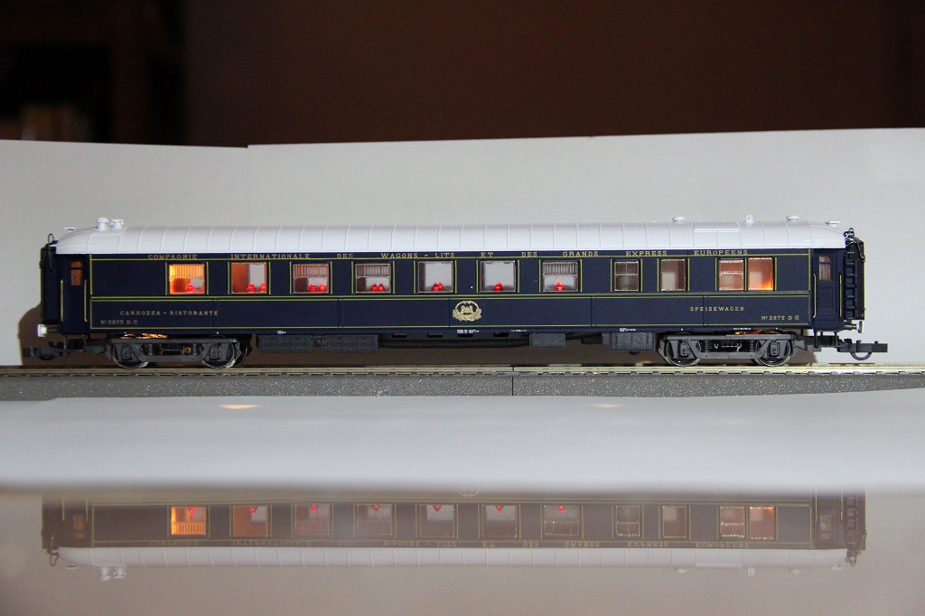

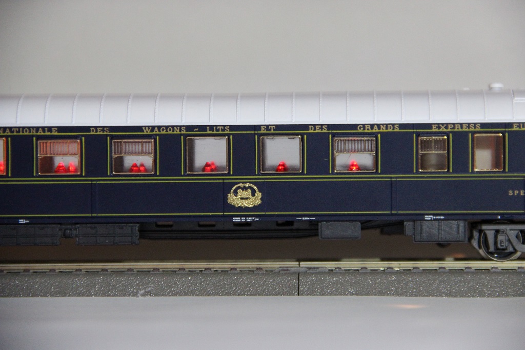

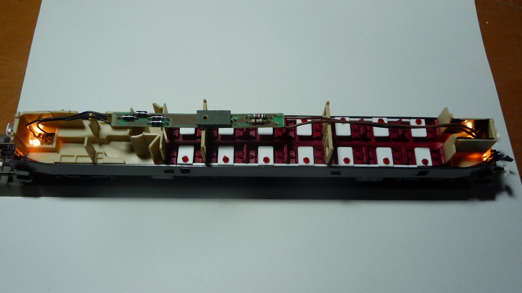

 Oggetto del messaggio: Re: Orient Express con ristorante illuminato
MessaggioInviato: martedì 10 marzo 2015, 20:37
Messaggi: 708
WR Rivarossi con illuminazione originale
Ninni
WR_1.jpg [ 186.11 KiB | Osservato 7519 volte ]
WR_2.jpg [ 191.85 KiB | Osservato 7519 volte ]
WR_3.jpg [ 126.52 KiB | Osservato 7519 volte ]

Eccola! Splendida Ninni, ci puoi dire di che articolo si tratti? Vedo le due sorgenti luminose agli estremi (lampadine immagino) ma poi ci sono le guide sotto gli arredi? E sopra come diffonde la luce (mi sembra di cogliere solo il pub ma non vedo diffusori)? Grazie
MessaggioInviato: mercoledì 11 marzo 2015, 10:10
Messaggi: 2853
Bella! Però.... che brutte quelle fuoriuscite di luce dal fondo cassa! Un pò di illuminazione anche nel centro la metterie, semmai la renderei ancora più soft per far risaltare le abat-jour, se l'illuminazione originale è a lampadine, le eliminerei e le sostituirei con i led e un buon KLed che li alimenti senza farli sfarfallare... infine , un buon numero di commensali ai tavoli, schifo non farebbero....altrimenti cosa stanno a fare le abat-jour accese? :mrgreen:
