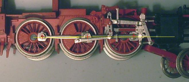

sulla mia BR 91 Liliput il biellismo ha un leggero (ripeto leggero) impuntamento nella posizione visibile in foto. Ovviamente dall'altro lato la posizione è di -90°
Ho tolto il motore per far girare liberamente gli assi e verificare la posizione esatta dell'impuntamento; alle velocità più alte ovviamente risulta impercettibile, ma al minimo è fastidioso...
Non noto nessuna interferenza visibile delle bielle tra loro.
Aiuto!
BR91c.jpg [ 94.87 KiB | Osservato 7485 volte ]

Quasi sempre in questi casi è un problema di quartatura, cioè se una sala è ruotata diversamente da 90°, o comunque diversamente dalle altre, le bielle ad ogni giro tirano e spingono il perno. Addirittuta se questo non è avvitato alla ruota, ma è inserito a pressione, arrivano a strapparlo fuori dalla sede.
Potrebbe anche essere un mancato parallelismo di due ruote, ma in questo caso la loco ondeggia e te ne accorgeresti.
Controlla anche che la manovella dell'asse centrale sia ruotata dello stesso angolo dai due lati rispetto all'asse della ruota.

la prima cosa che ho fatto è stato verificare la quartatura. Ad occhio (ripeto ad occhio) sembrano tutte 6 a posto e tutte coerenti tra loro. Nel momento dell'impuntatura, tenendo la macchina ferma in posizione, ho provato anche a muovere dolcemente le bielle con la punta di una pinzetta. Nessuna di loro appare "bloccata" o costretta. Il fatto è che con una piccolissima pressione si sorpassa il momento critico e la macchina riprende il suo giro tranquillamente... fino al successivo.
L'eccentrico sembra posizionato correttamente (cioè a 45°) nei due lati

max cecchetti ha scritto:
Nel momento dell'impuntatura, tenendo la macchina ferma in posizione, ho provato anche a muovere dolcemente le bielle con la punta di una pinzetta. Nessuna di loro appare "bloccata" o costretta. ...
Nel mio piccolo mi aggiungo, anche se si sono già espressi alcuni esperti.
Anch' io avevo provato la tecnica della pinzetta. Muovendola dolcemente durante l' impuntatura, si scope quale potrebbe essere la biella che punta.
Ma nel tuo caso, visto che è solo avvitata, proverei a scollegare la biella motrice e la biella della distribuzione. In questo modo si può controllare il regolare funzionamento delle bielle di accoppiamento e relativa quartatura. Aiutandomi con la linea gialla (centri ruota) e con le crocette rosse (perni di manoovella), noto una cosa nella tua foto :
biellismo che si impunta - linea dei perni di manovella - 1.JPG [ 30.75 KiB | Osservato 7318 volte ]
la foto è presa leggermente dal basso e questo spiega perchè i perni di manovella sembrino leggermente alti rispetto ai centri ruota. Ma non mi torna il fatto che il perno di manovella del secondo asse sembri più in basso rispetto agli altri due. Potrebbe essere gioco dell' asse centrale.
Un biellismo, anche montato benissimo (e anche vero) ha, per sua natura, delle spinte verticali ed orizzontali parassite.
Per quel po' che ho visto io, anche con quartatura e misure perfette, i giochi delle sedi degli assi e dei fori delle bielle possono creare assetti anomali al parallelismo degli assi. Se il tutto resta entro certi limiti (stretti) , allora il sistema funziona, altrimenti, può creare impuntamenti.
Un altro metodo di diagnosi può consistere nel rilevare eventuali impuntamenti fra marcia avanti ed indietro.
Se punta sempre nello stesso angolo, potrebbe essere un difetto dello stantuffo o della distribuzione.

Premetto che sono uno "smanettatore dilettante" di locomotive, e che le vaporiere mi hanno fatto sempre un po' di paura, per via esattamente della precisione richiesta a voler mettere mano ai biellismi.
Direi che, come dice ste.klausen21, il secondo asse, quello centrale, pare lievemente più "avanti" nella corsa in senso orario, come si nota dal contrappeso (magari è la normale tolleranza).
Il che mi porta al commento di Andrea Cavalli che confermo, le Liliput spesso peccavano nella stabilità del fissaggio delle vele agli assi... ho una Br.95 con quel problema e l'idea di metterci le mani mi fa venire il mal di testa.
In pratica, verificherei che detta vela non slitti sul suo asse. Puo' darsi che lo faccia, mentre questo magari non accade per la vela corrispondente dal lato opposto, o magari il problema affligga più vele, e questo crei l'impuntamento. Scusatemi per eventuali improprietà di linguaggio.

ho tentato un esperimento: liberate (prima una, poi l'altra) le ruote, anteriore e posteriore, dalla biella di accoppiamento. Facendo girate l'asse centrale trovo che il problema è proprio lì. Liberato dalle bielle motrici, l'asse corre libero e fluido (dunque gli ingranaggi rispondono bene). Rimesse le bielle motrici il problema si ripresenta. Ovalizzare il foro della biella motrice? Avrei paura ad allargare un foro :( ... non si torna indietro dopo questa operazione...
Sembra quasi che lo stelo degli stantuffi tocchi la struttura interna (in plastica) del gruppo cilindri...
ah... dimenticavo! tutti gli assi sono saldamente calettati alle ruote, dunque un problema di quartatura sembrerebbe non sussistere
per ste.klausen21: non sono sicuro di aver fatto la foto perfettamente ortogonale al modello e le ruote hanno un piccolo gioco verticale
