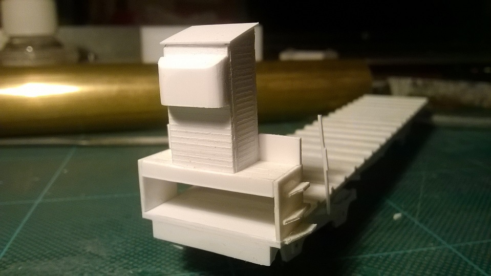

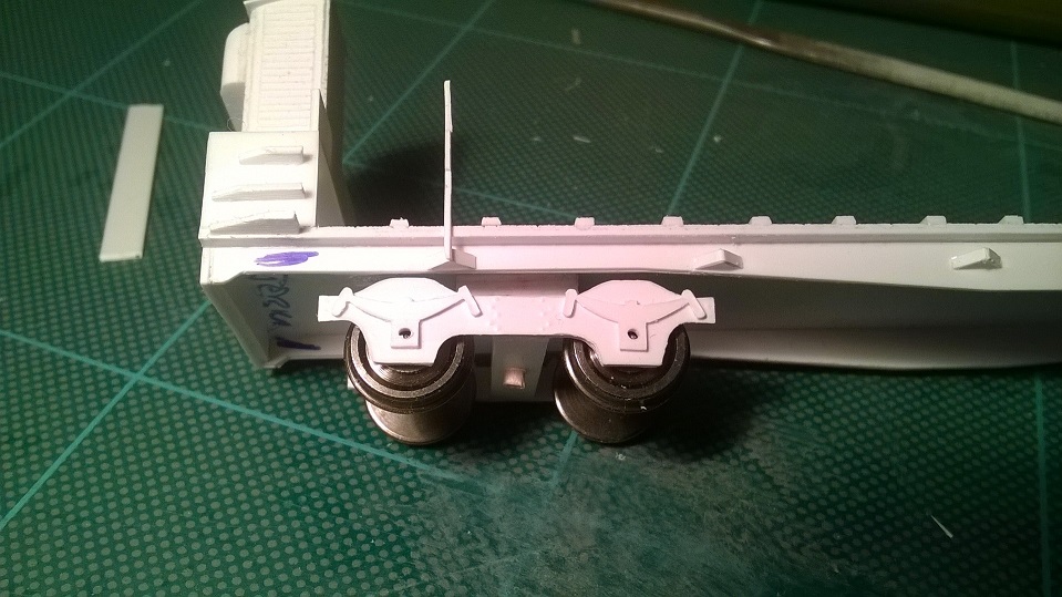

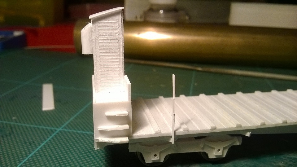

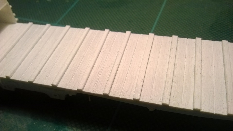

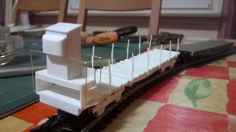

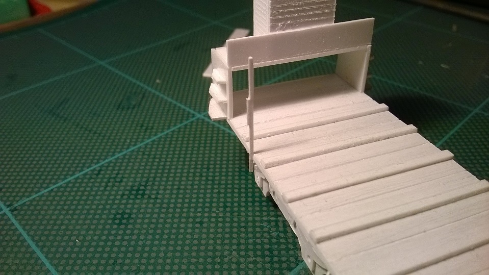

Ed eccomi qua con il secondo fratello della serie Poz, questa volta tocca al modello 1928, carro nella relta prodotto in 87 esemplari derivati dai Poz 1907 a cui venne applicata la garitta rialzaa per poter trasportare le rotaie, uso che non fu esclusivo infatti questi carri portavano anche altri materiali come blocchi di marmo o tronchi.
Il modello come al vero usava dei crrelli Arbel (tipo R e Rf a seconda che avesse o meno il freno), sono gli stessi carrelli che utilizza il vecchio Poz Rivarossi.....carrelli di cui son sprovvisco e che ho realizzato in plasticard.
il modello è completamente in plasticard e realizzato con fogli da 0,25, 0,5 e 0,75.
a voi commenti e critiche.
mandi, max

Gran lavoro Max, le paretine della garitta le ha incise con il plotter vero? Che modello utilizzi?
Massimo
 Oggetto del messaggio: Re: costruzione Poz 1928
MessaggioInviato: venerdì 2 gennaio 2015, 18:22
Messaggi: 1739
Località: udine collinare
esatto, utilizzo un silohuette.
Incise ma da rifinire e da Graffiare a mano.....come dico sempre da un gran aiuto ma non fa tutto!
mandi, max

Lo stante lo hai tagliato con il plotter immagino, che spessore?
Alex
MessaggioInviato: sabato 3 gennaio 2015, 8:14
Messaggi: 1739
Grazie Alex, lo stante è fatto a mano, col plotter non si riesce....sessore 0,5

Ieri sera ho provato ad applicare un timone roco, ma non mi basta lo spazio per come ho strutturato il carro. Sto facendo opera di reverse engignering per poter applicare una soluzione del tipo Roco o Lilliput o RR.....in pratica l'occhiello che viene inserito dentro all'asse di rotazione del carrello.
Per ora ho usato il metodo più rustico e brutto, ma per provare a farli girare va benissimo!
Per quanto riguarda gli stanti son più facili a farsi che a dirsi, ho degli stanti roco ma non mi ispirano più di tanto.
Mandi, max

Max puoi cortesemente postare le foto delle varie soluzioni adottate per i timoni? Sarebbero di grande aiuto per noi dilettanti!
Massimo

ciao Max
ti piazzo i cunei sotto le ruote, corri troppo :mrgreen:
se serve posso procurarti dei timoni con asola dove far passare il perno del carrello, magari mi mandi 2 misure :wink:
c'è una cosa che non convince molto, ovvero le sedi delle punte coniche... intendi lasciare il polistirene "nudo"?
Francesco

Ola.....passato bene le ferie?
I carrelli sono realizzati in plasticard per fare le prove, poi faro il telaietto in ottone, k completamente fotoinciso o magari solo fototranciatura.
Non escludo cmq una bella prova di circolazione dei carri con j carrelli uk n plasticard e un filo di lubrificante nella sede delle punte coniche.
Ccmq i carrelli son sostituibili quando si vuole.
Interessante la tua offerta! Quando ci si vede?
Cosi vedi i fratellini e l'Uk
Mandi, max

@max63: i timoni che dicevo sono timoni che in pratica hanno un cerchio che viene posto in mezzo al perno di rotazione e hanno un gambo lungo con timone.
la soluzione che ho usato ora non è altro che una piattina con fissato un porta gancio, la piattina ha un foro che si infila nell'asse di rotazione del carrello.
In pratica non è un vero e proprio timone perche in pratica non esegue un allontanamento dal centro ma una semplice rotazione.
Nei giorni a seguire proverò a tagliare e sagomare un timone di alontanamento oppure vedo se mi procura qualcosa Francesco.
mandi, max

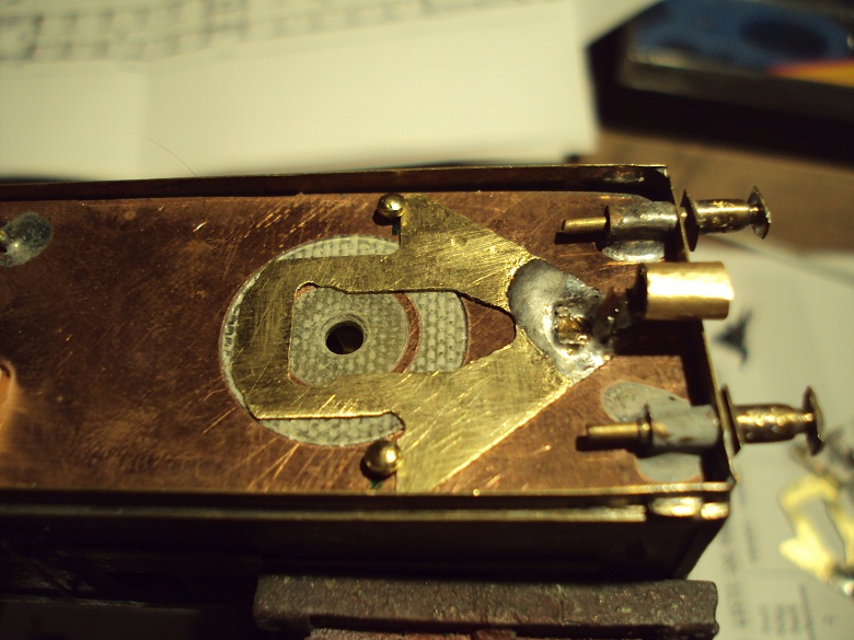

MessaggioInviato: domenica 4 gennaio 2015, 21:29
Messaggi: 1026
Ciao, inserisco una foto dei timoni che feci al carro riscaldo:
2013721202251_timone allontanamento 002.JPG [ 158.85 KiB | Osservato 7073 volte ]
Manca la molla che lo tiene in posizione di riposo.
Il modello di prova lo feci in plasticard ed andava comunque bene.
Massimo

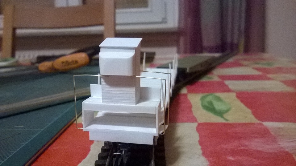

Messaggi: 1739
Breve aggiornamento, ho realizzato tutti gli stanti ed i mancorrenti per la cabina rialzata, ora mi manca da realizzare la timoneria del freno, che è particolare, ma ho delle belle foto da cui trarre informazioni (libro sui carri P del Leone).
I timoni per ora rimangono ad "asta semplice", ovvero asta collegata al perno di rotazione del carrello, non sembran poi cosi male e nelle prove a mano sul R400 si comportano bene, spero in sabato nella prova dinamica di trazione e spinta eseguita con una loco (questo giro uso il 236 cosi si muove un po).
Commenti e critiche sempre graditi
Mandi, max
