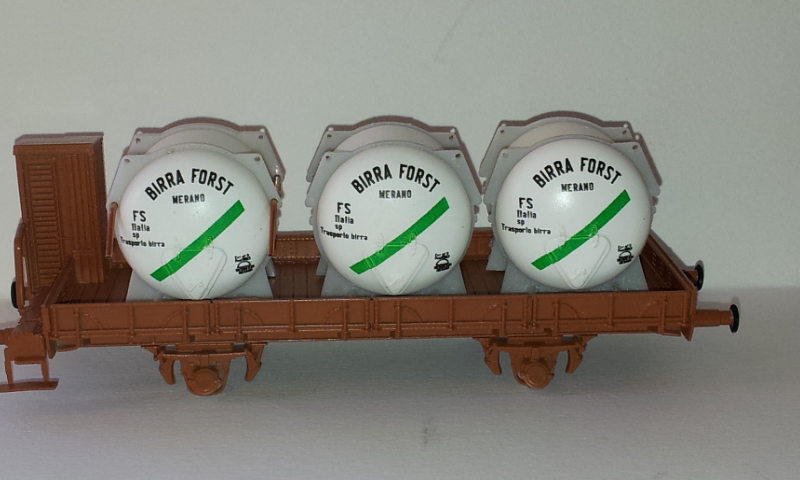

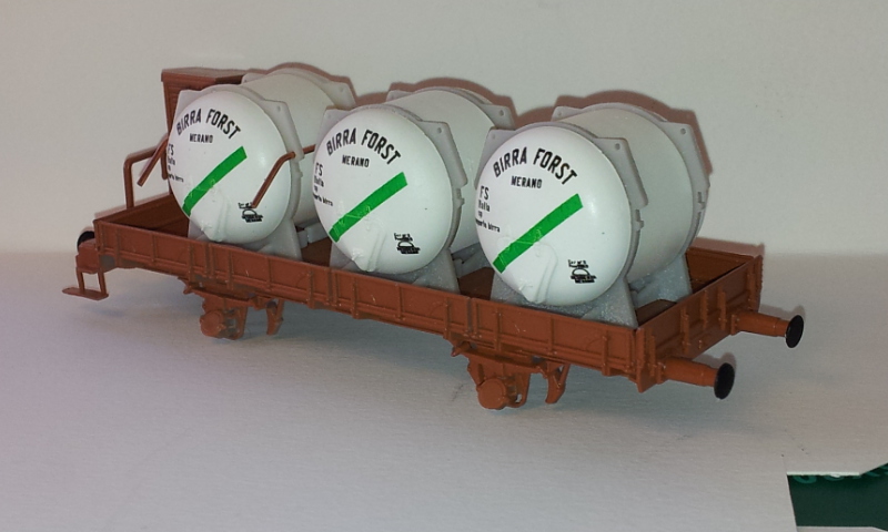

Eccoli qui , il primo contenitore è già dotato dei tubi dove passavano le catene per la sicurezza che verranno riprodotte.
Lo spunto arriva dal topic nei rotabili e di lì , avendo qualche foto ( sono pochissime e solo una di quelli marchiati Forst ) mi sono messo al lavoro.
La base è quella dei tre contenitori sui vecchi carri P Lima.
Li ho smontati con grande difficoltà e sono riuscito a recuperarne solo uno , dove sono potuto intevenire.
Ho eliminato la riproduzione stampata del tubo ( adesso riportato con un tubo da 0,8mm in rame ), eliminata anche sul fianco la stampata del medesimo e ottenuto così un master dei due tappi e della parte cilindrica oltre che delle staffe di sostegno
Saranno anche riprodotte le catene di sicurezza che erano inserite nei tubi di cui sopra.
Fatti clonare in resina , verniciati e poi disegnadomi le scritte , fatti tampografare
Ho iniziato con la Forst perchè è una delle mie birre preferite , ma seguiranno Dreher e Moretti

Verranno forniti completi su carri TTm kit , ai quali aggiungeremo anche le lingue e gli anelli sottocassa, in cofanetti da due carri con numerazioni diverse.
Chiaramente il prezzo sarà adeguato...
Li fornirò anche in kit , con le catene già verniciate e un kit delle lingue ed anelli.
Per i costi scrivetemi in privato a claudio.mussinatto@tin.it.

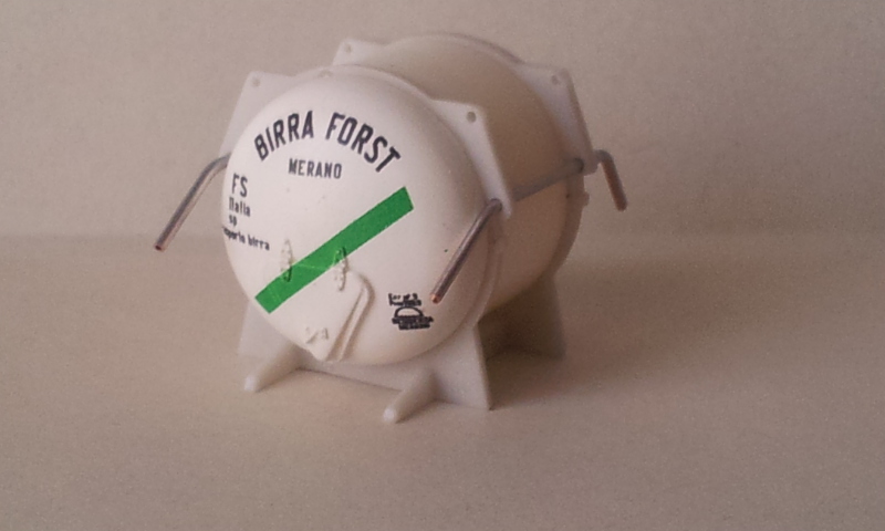

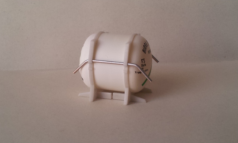

Piccolo upgrade...
ho montato i tubi colorati in alluminio.
Ho scelto questo colore perchè i contenitori erano in alluminio e , dalle foto del libro Duegi degli anni 60 ( non vorrei sbagliarmi) quelli della moretti visibili nella foto di Bari delle ferrovie del sud est erano color alluminio .
Gli anelli di rinforzo , ora grigi , saranno di un rosso cinabro.
Prossimo step , colorazione definitiva e catene di fisaggio sui carri.
Gradite sempre critiche e opinioni in merito

Buongiorno Claudio.
I contenitori saranno dotati, come al vero, di catene passanti all'interno dei tubi ?
Oppure una cordicella ad imitazione ?
Con un tubetto di quel diametro non so se nell'assortimento Bavaria / Weinert si trova qualcosa.
Io solitamente come catena utilizzo il tipo F di Amati oppure il corrispettivo di Mantua (già di colore nero ma forse con anelli leggermente più grandi).
Ciao, Marco
