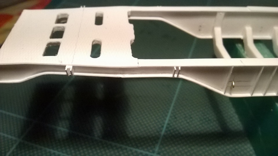

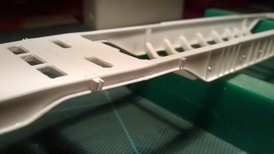

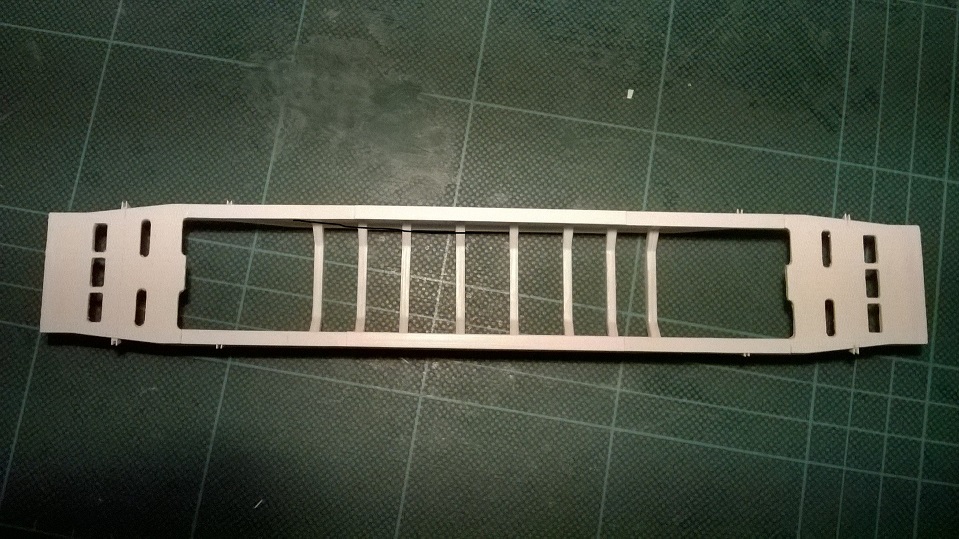

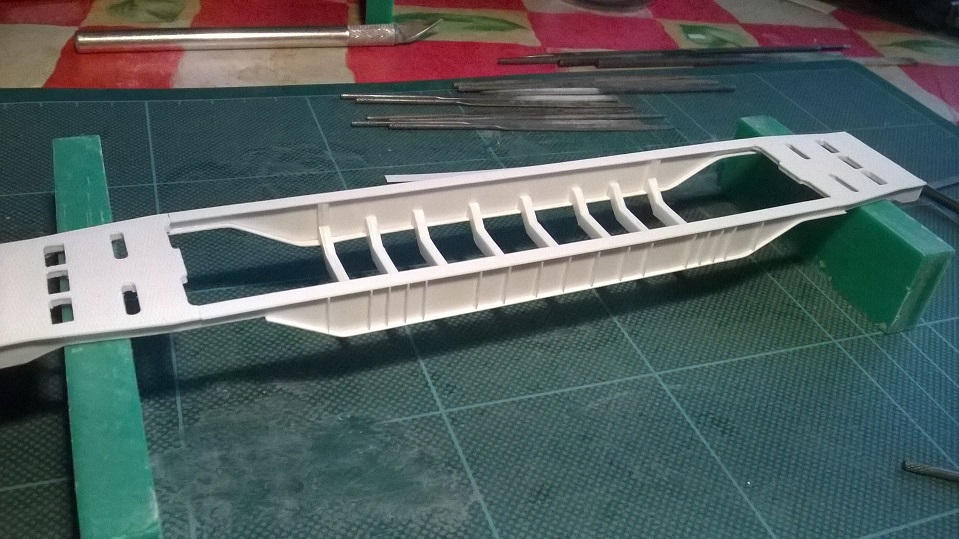

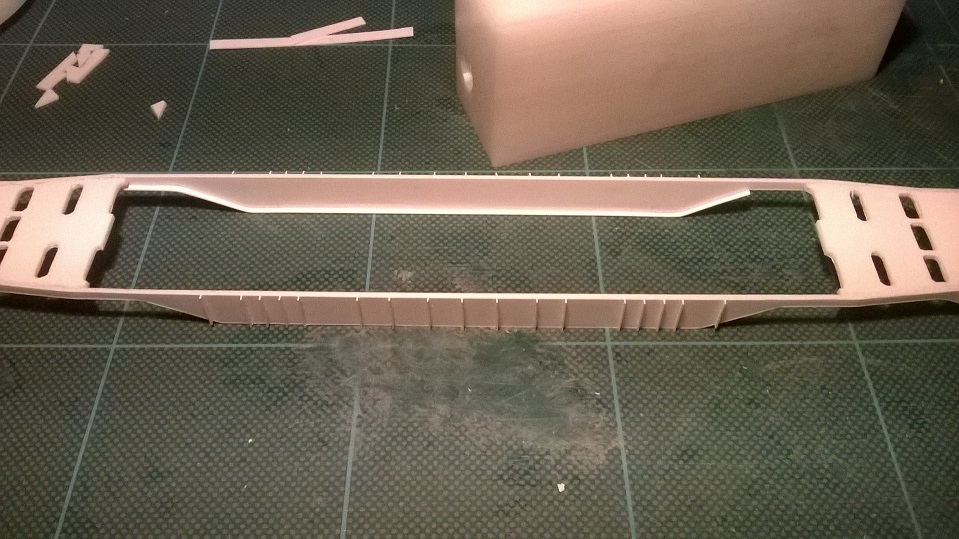

potevo lasciare senza un fratello dalle stesse origini il precedente Pvz, ed allora mi son messo all'opera per realizzare un'altro carro a culla di origine tedesca pervenuto alle FS.
Il carro è un carro a culla con un piano di carico utile di lunghezza 8 metri ma co una portata rispettivamente di 37/45/53 tonnellate.
Il carro come detto è di chiara origine tedesca, i carrellli sono tedeschi (vedi l'unica foto che ho, album di flickr di alcoalbe).
per ora ho realizzato parte del telaio ma son a buon punto, poi mi tocchera realizzare i carrelli ed in fine il carico, come da foto sopra citata.
a voi le foto per commenti e consigli.
mandi max

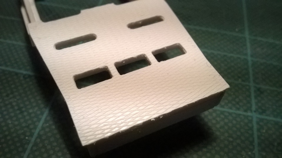

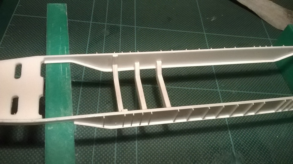

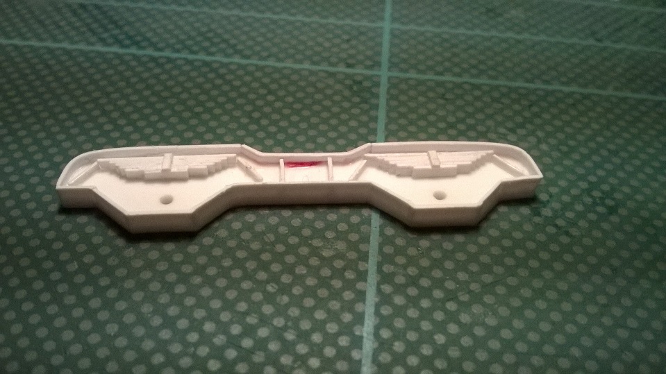

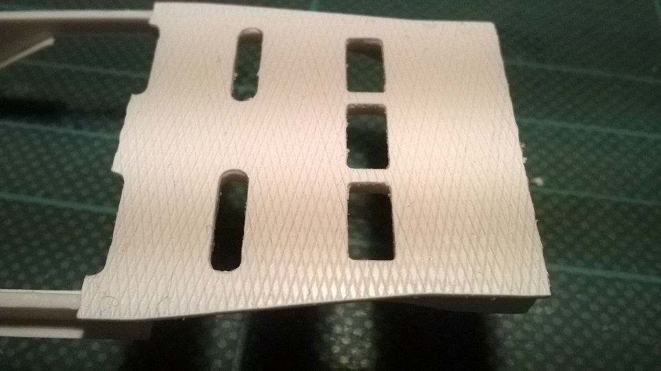

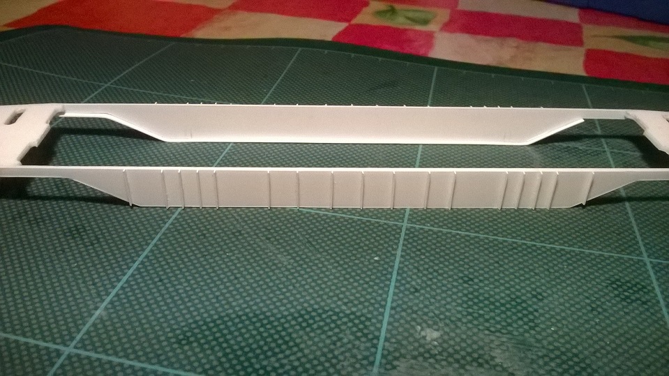

piccolo aggiornamento.....sto realizzando le travi della parte bassa e nel frattempo ho realizzato i piani zigrinati delle testate.
a voi commenti e critiche, mandi max

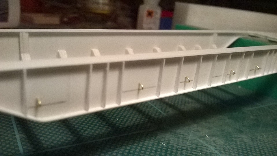

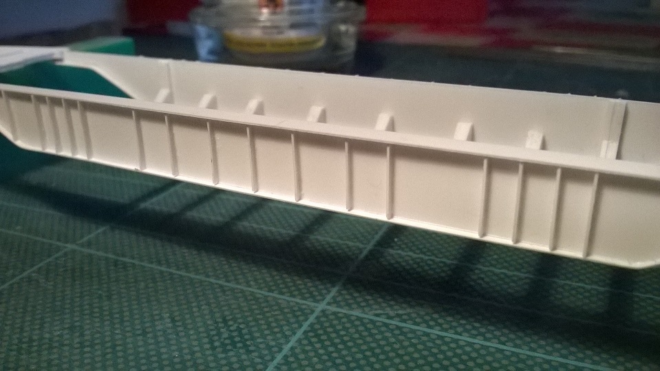

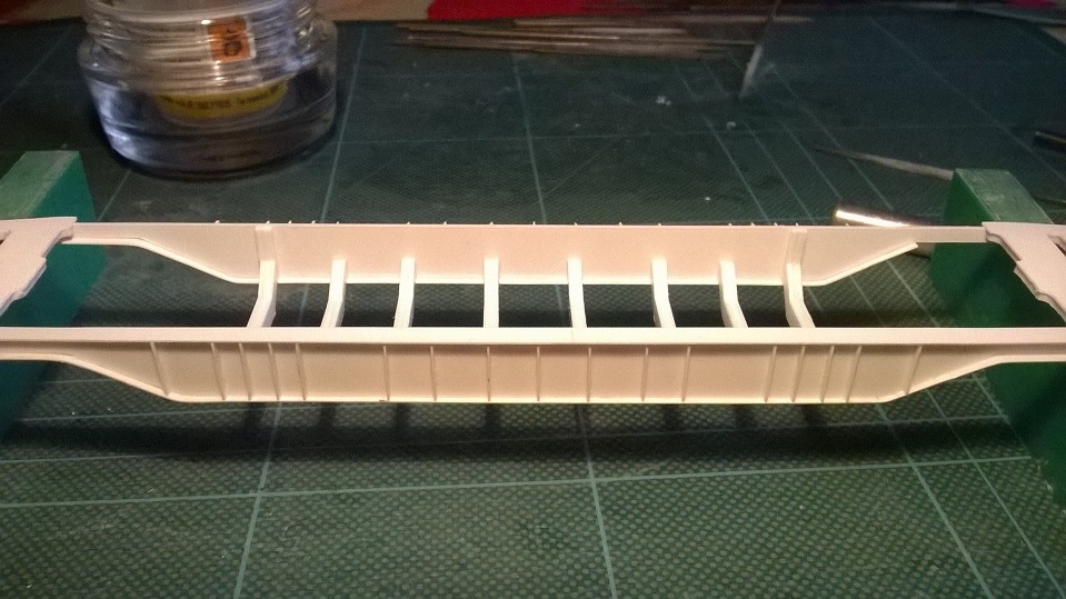

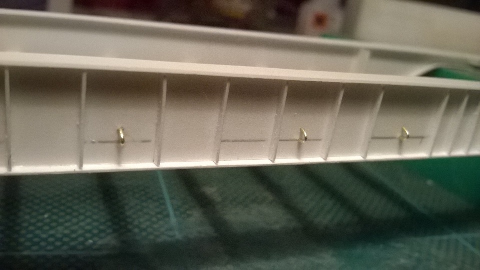

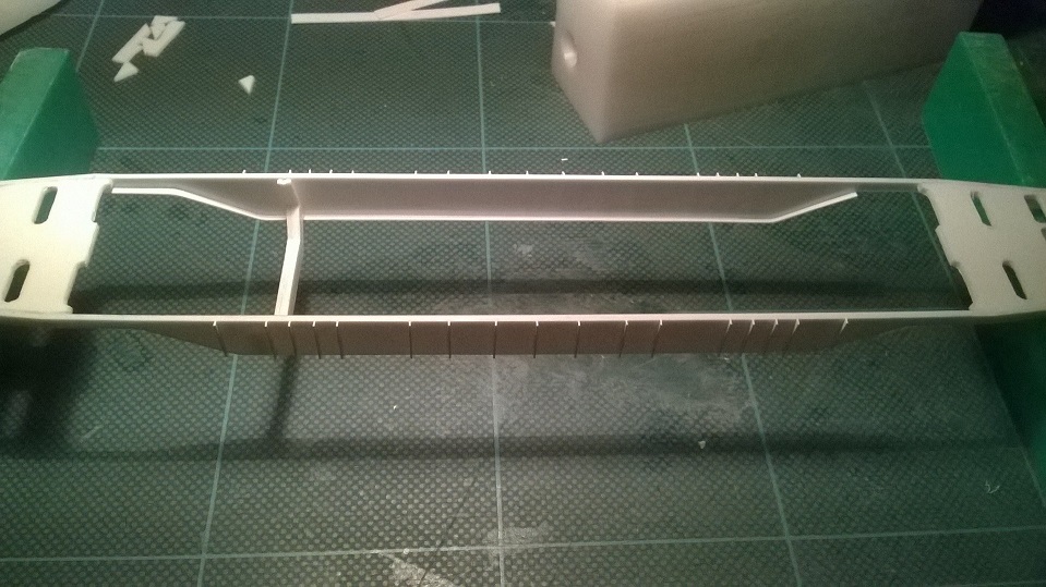

aggiornamento odierno.....iniziano le rifiniture..poi tocchera ai carrelli.
mandi, max

Bene, vedo che procedi con il vento in poppa a costruire carri Pvz; tra un po' gli avrai esauriti!
Una domanda: le asole delle testate le hai fatte con il plotter?
Alex
 Oggetto del messaggio: Re: costruzione carro a culla Pvz 697710
MessaggioInviato: lunedì 2 febbraio 2015, 22:35
Messaggi: 1739
Località: udine collinare
ce ne sono ancora un bel po alex.....non ne hai idea!
Per le asole nella parte zigrinata le ho fatte col plotter, sulla parte inferiore con la lima :wink:
mandi max

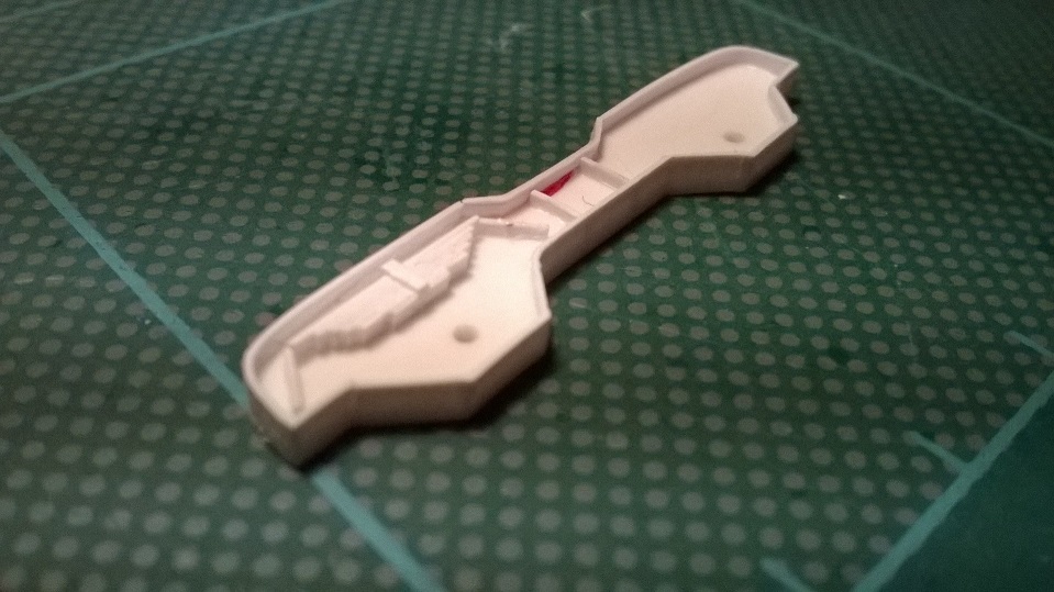

realizzati i supporti per gli stanti, stanti nella piu classica configurazione dei carri tedeschi adibiti al trasporto speciale.
Ora il bello saranno i carrelli non per farli, ma perche non trovo corrispondenze tra le foto/disegni dei carrelli tedeschi.
Se non trovero ulteriori notizie dovro realizzare il carrello con le informazioni in mio possesso.
mandi, max

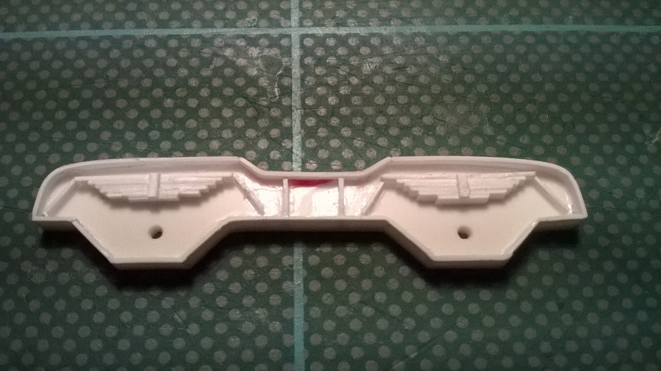

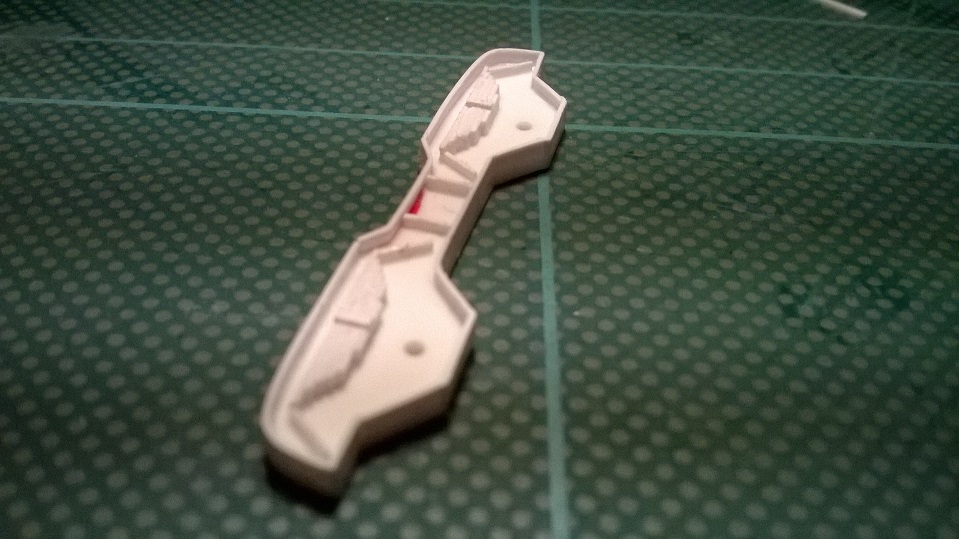

e dopo aver perso circa due settimane a cercare i carelli che equipaggiavano questo carro mi sono arreso a farli seguendo le linee del figurino che riportano in modo corretto la forma del carrello. In pratica ho ricalcato la forma dal disegno.
Ho cercato e cercato ma nulla, molte somiglianze ma nessuna corrispondenza al 100%!!
quindi mi son deciso a realizzarli basandomi anche sulla foto di albe e quello sotto è il risultato.
a voi commenti, critiche e consigli.
mandi, max

Bel lavoro Max, complimenti.
Premesso che la ripresa ravvicinata del carrello potrebbe falsare la prospettiva, l'unica critica che mi sento di farti riguarda la sua cornice: così com'è mi sembra un po' troppo alta e appariscente; direi che la se la fai sporgere di 0,5 mm rispetto alla base, viene sicuramente meglio. Il carro vero mi sembra avere i pacchi delle molle a balestra più sporgenti rispetto alla profilo che contorna il carrello.
Alex
MessaggioInviato: sabato 7 febbraio 2015, 21:15
Messaggi: 1739
Infatti hai ragione, in questa foto la cornice sporgeva di un millimetro, dopo di che siccome non mi soddisfava proprio per il motivo che hai evidenziato ho provveduto a rifare la fiancata con i giusti valori, ossia 0,5 di cornice e pacco da 1 mm.
Il casino è incollare tutto attorno quel benedetto bordino, devi farlo a pezzi per via della forma del carrello abbastanza movimentata, poi verrà il turno delle boccole, ma li se trovo sacrifico un carro teutonico, farle bene non è facile!
Le critiche son sempre ben accette Alex, lo scrivo sempre e son convinto che come dice il detto " l'occhio del padrone ingrassa la bestia" serve sempre un parere esterno.
Mandi, max
MessaggioInviato: sabato 7 febbraio 2015, 21:57
Nome: Alessio Andreacchio
Messaggi: 1968
Posso immaginare il delirio nel sagomare e incollare quella cornice, come anche fare le balestre. Se hai un po' di fortuna magari riesci a trovare un carrello similare da poter clonare.
ALex
MessaggioInviato: domenica 8 febbraio 2015, 15:41
Messaggi: 1739
Guarda Alex ho passato molte ore in rete ha cercare goto di quel carrello ma niente, neanche tra j disegni dei siti dedicati ho non ho trovato niente, quindi penso che sia difficile trovarli in commercio dato che carri simili montano carrelli completamente diversi!
Ti posso garantire che è più una palla mettere il bordino che fare le balestre!
