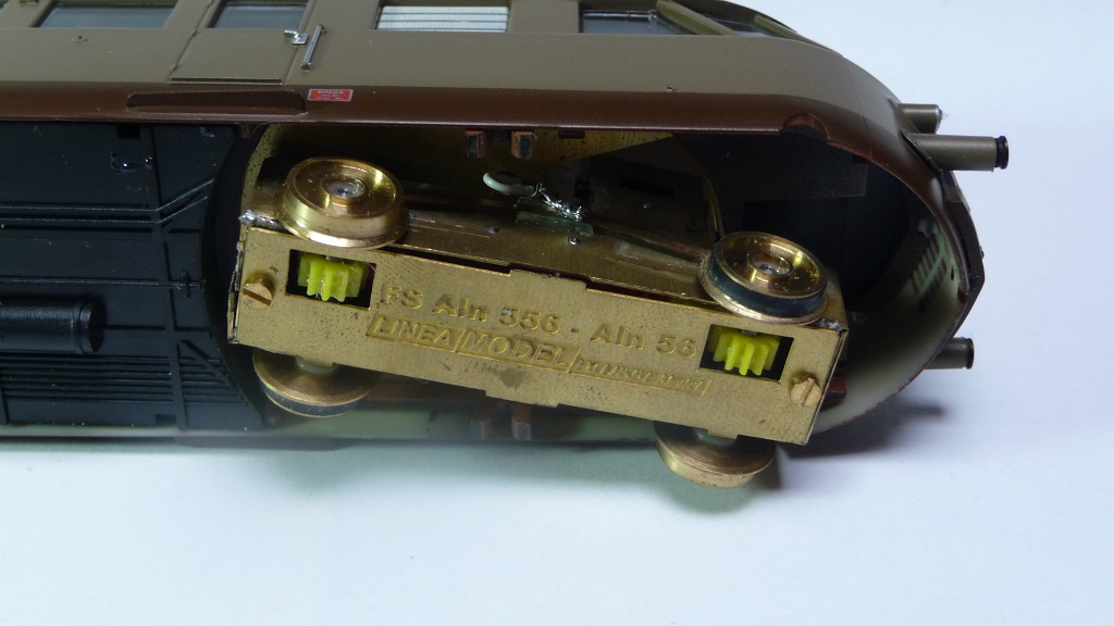

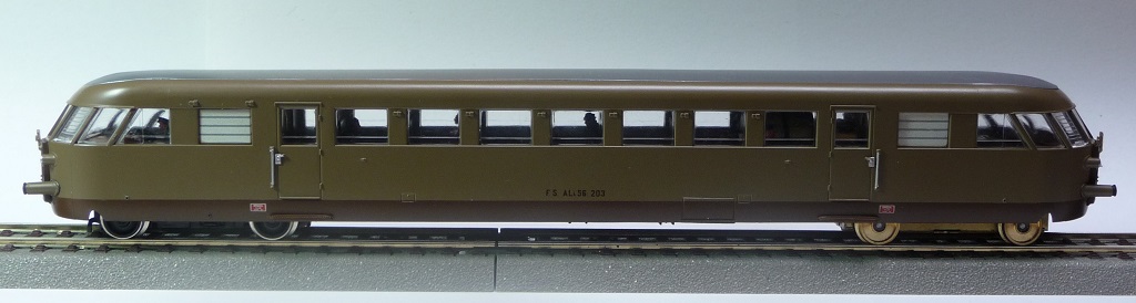

 Oggetto del messaggio: Re: Alb 56 Breda Rivarossi art 2546
MessaggioInviato: martedì 17 marzo 2015, 15:08
Messaggi: 708
questa è la mia, la realizzazione è molto semplice
carrello.jpg [ 140.04 KiB | Osservato 7779 volte ]
Alb56_1.jpg [ 82.87 KiB | Osservato 7779 volte ]
Ninni
MessaggioInviato: martedì 17 marzo 2015, 17:10
Iscritto il: venerdì 16 giugno 2006, 17:07
Messaggi: 71
Località: Svizzera
Salve!
Hai usato il kit Lineamodel da me menzionato?
MessaggioInviato: martedì 17 marzo 2015, 17:34
Messaggi: 708
Bernardo Ghionda ha scritto:
Salve!
se ti riferivi a me, Si, come si vede dal marchio sul carrello
Ninni
MessaggioInviato: martedì 17 marzo 2015, 17:59
Messaggi: 857
Però a me non piacciono molto le ruote d'ottone, preferisco le originali
MessaggioInviato: martedì 17 marzo 2015, 19:56
Messaggi: 708
lo so, dovrei dipingerle.. e anche il carrello
Ninni
MessaggioInviato: martedì 17 marzo 2015, 22:58
Messaggi: 2137
Località: piemonte
Ninni
…e anche cromare i cerchioni
