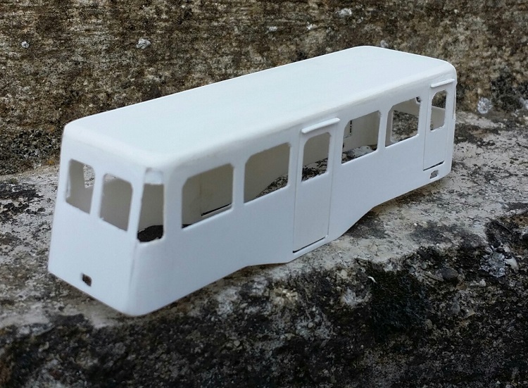

Nel mio caso c'è l'emmina, e visto che non acquisterò mai il modello Oscar, me la autocostruisco...
Per il momento sono agli inizi e c'è da lavorare ancora molto sulla cassa ma, il punto attuale, mi sembra un ottima base di partenza in plasticard da 0.5mm:

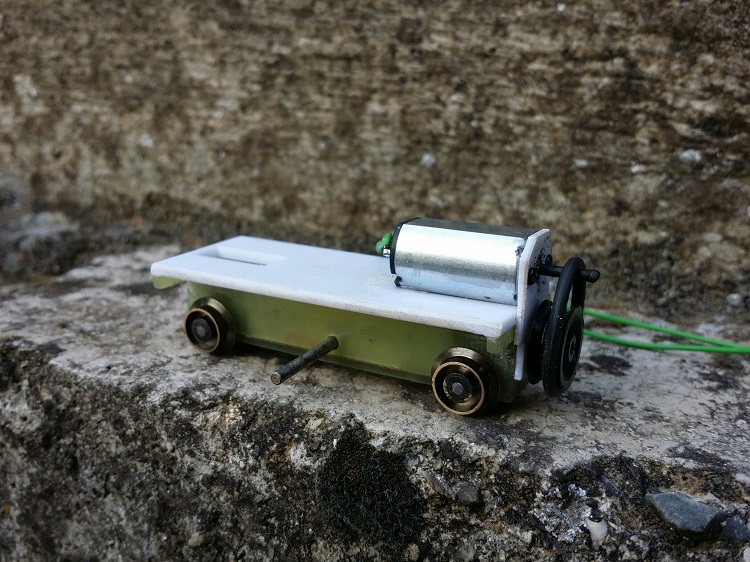

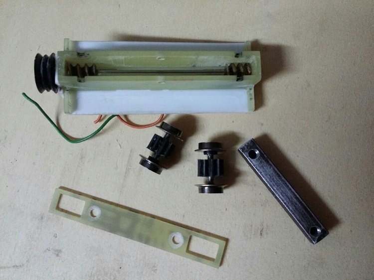

Anche la meccanica è autocostruita in economia, con ingranaggi e viti senza fine di due vecchie vaporiere lima demolite tempo fà ed il motore è di un lettore cd; il carter in vetronite ramata e ruote hornby calettate per l'occorrenza in scartamento 12mm.
Per il momento è solo una prova di motorizzazione, ma solamente dopo i test di stress vedremo se il tutto funziona o va cestinata...

M1 meccanica.jpg [ 179.36 KiB | Osservato 8296 volte ]

M1 Meccanica smontata.jpg [ 130.56 KiB | Osservato 8296 volte ]

Non ho idea se la meccanica ti darà soddisfazioni, ma la realizzazione della cassa è strepitosa. Tieni presente che il modello Oskar con decoder DCC ha un condensatore che aiuta la marcia facendo superare i punti difficili dal pto di vista elettrico

Comunque la meccanica funziona bene, solamente dopo un poco il motore scalda e dunque penso di sostituirlo.

A parte la realizzazione della cassa, bellissima anche la meccanica con trasmissione a cinghia e doppia demoltiplicazione!

Comunque la meccanica sarebbe ok, solamente la vetronite allega e dunque sarebbe da inserire due cuscinetti sull'albero di trasmissione per limitare al minimo l'attrito ed è quello che farò su questo progetto, ma resta il problema del motore in cabina che è orrendo.
Comunque il risultato è troppo bello per metterlo in un rotabile che non girerà mai e dunque sarà sviluppato per il terzo gamba de legn (quello piccolo) che è in fase di progettazione dove faremo un telaio in ottone fresato per avere più massa possibile.
Per la nostra emmina svilupperò un altra idea che però avrà in motore nascosto e la trazione solamente sull'assale posteriore, che poi credo anche nella realtà fosse così..

Non sono amante del plasticard pur riconoscendone i grandi vantaggi quanto a velocitá di produzione ed assemblaggio rispetto al metallo. In alcuni casi sto valutando strutture miste da qui il quesito :
Come hai realizzato il tetto ?

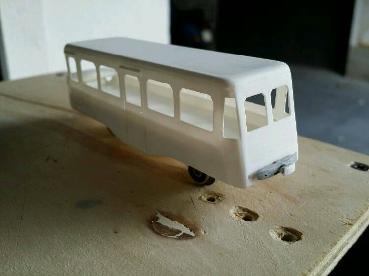

Il tetto è plasticard da 2mm incollato a filo con colla per plastica tamiya, sulle pareti che sono da 0.5mm.
Le bombature superiori sono lavorazioni manuali di lima e carta vetrata, che tra l'altro sono da terminare.

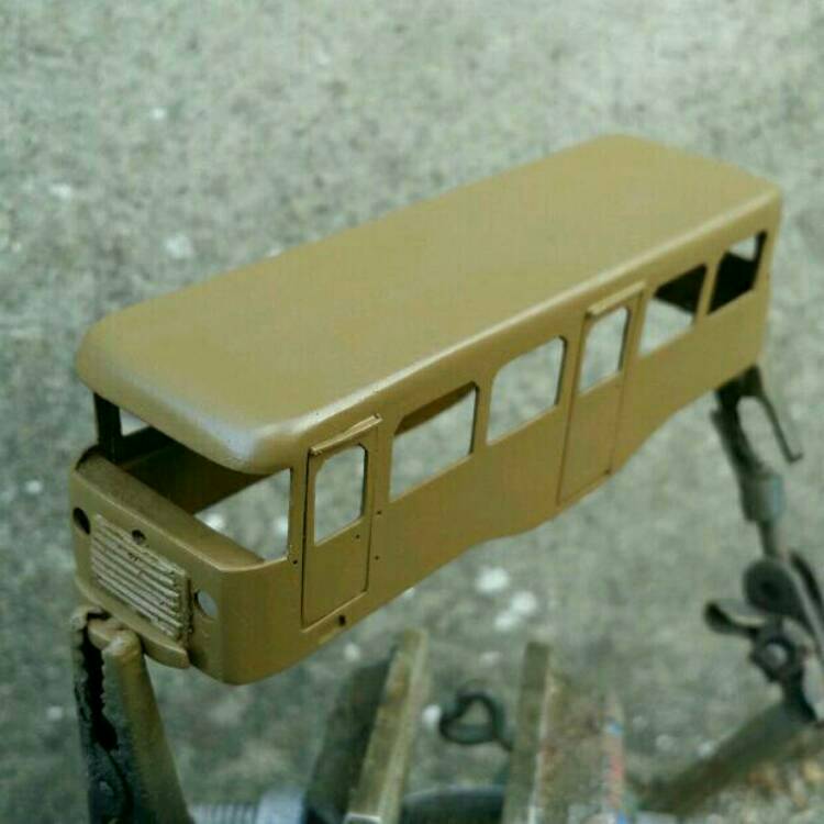

Dopo i paraurti primer e l'isabella di base:
emminaisabella.jpg [ 42.63 KiB | Osservato 7600 volte ]

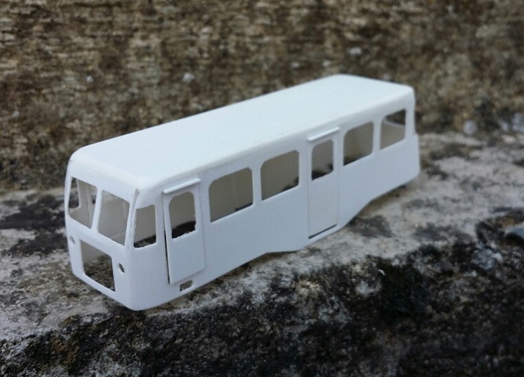

è uno splendore :mrgreen: :mrgreen: ho una domanda: come realizzerai i montanti dei finestrini frontali?
grazie e complimenti vivissimi :mrgreen:
