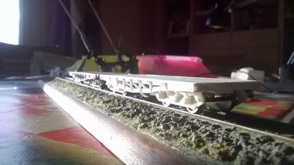

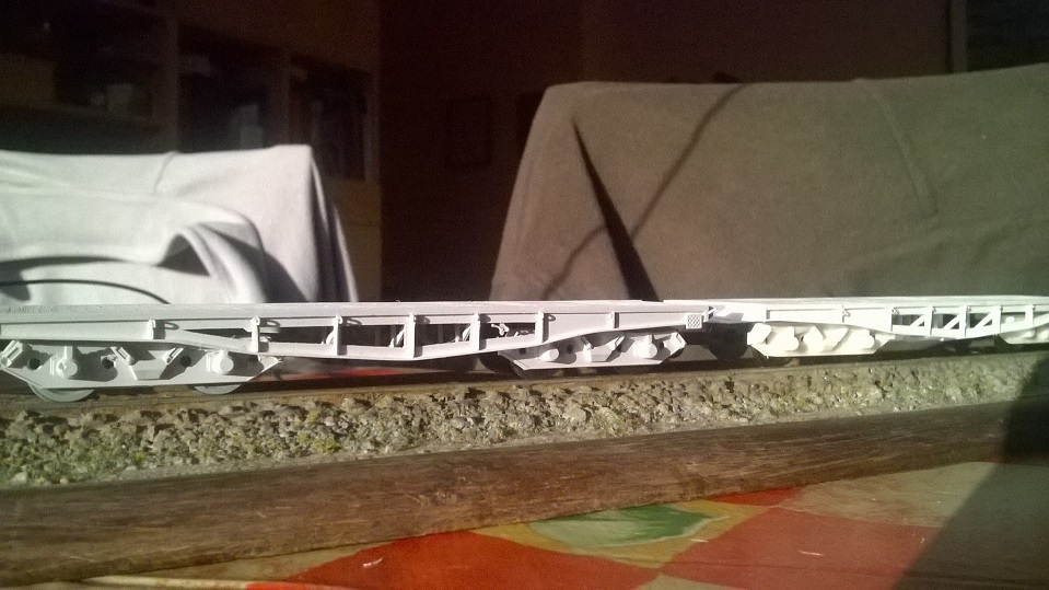

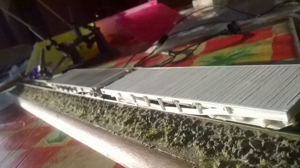

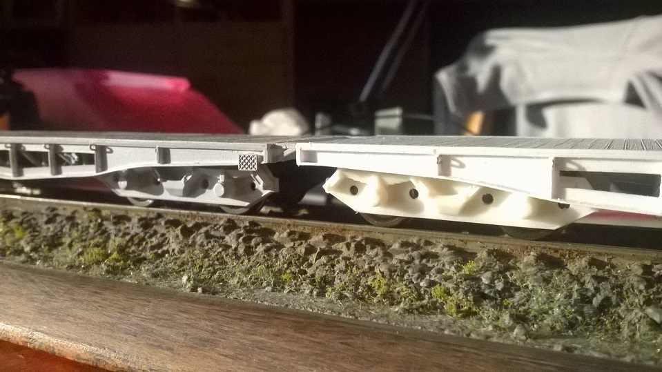

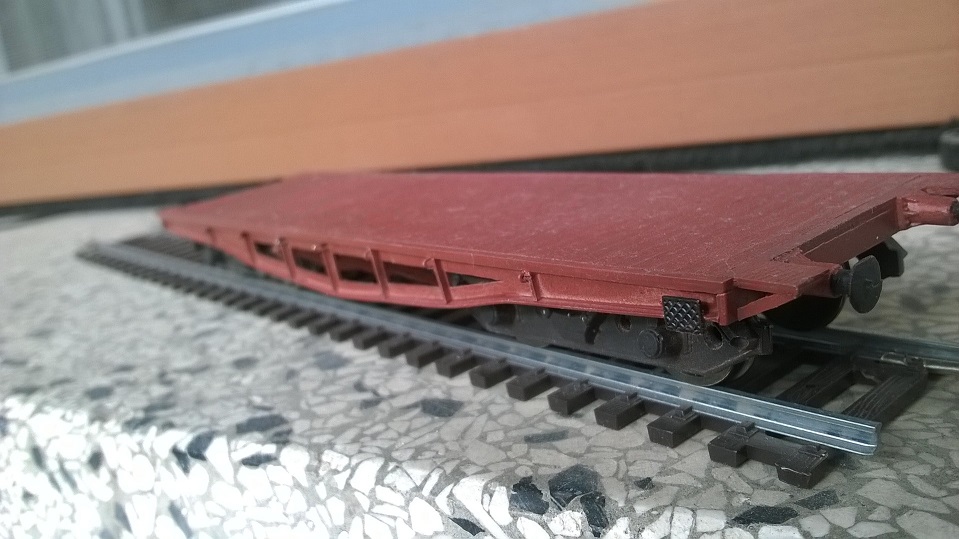

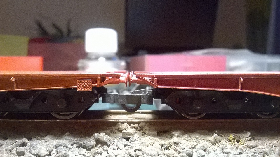

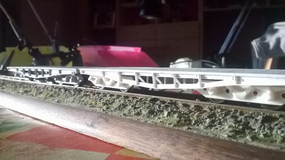

mentre aspetto di trovare una soluzione per realizzare le fiancate per i carrelli dell'Uai a piano ribassato mi son tolto un'altro sassolino dalle scarpe realizzando questo carro.
Il carro in questione venne prodotto in due serie, la prima nel 1957, quindi con marcatura FS Italia, ed una seconda nel 65; il suo utilizzo principale fu quello di trasortare carri armati, la sua portata di 60 tonnellate gli consentiva tale utilizzo, e andò a sostituire i vetusti Pcarz derivati dai poz o residuati della seconda guerr mondiale fino ad allora in uso.
In seguito il carro venne anche utilizzato per trasporti di carichi di notevole peso come massi o parti di grossi macchinari.
Il modello è gia stato realizzato sia come costruzione integrale ad opera di Mutolo e presentato sulla rivista concorrente (realizzò un carro di seconda serie) ed a opera di artigiani del settore, io son qua a presentare il mio modello realizzato in plasticard con pochissime parti in ottone (filo per gli occhielli e fotoincisione della tabella portadocumenti).
Il carro è stato testato come sempre sul circuito con R400 e con la S da 360 senza dare alcun problema sia in tiro che in spinta, a breve test su pastico sociale.
a voi consigli, critiche ed opinioni
mandi, max

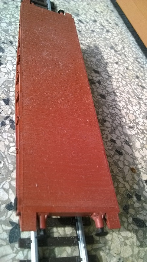

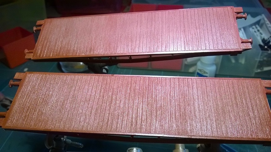

Come sempre un lavoro stupendo!
Vorrei sapere qualcosa di più sui carrelli, nella penultima foto il carrello di destra appare giallino, il colore della resina.
Il tavolato del piano di carico é impeccabile.
Ciao Max!

grazie Chicco! il carrello è in resina, clonato ed incollato su di un telaio in plasticard, gira alla perfezzione, se gli metti una punta di grasso gira ancor meglio!
Il tavolato solito metodo, spazzola di acciaio e poi quella di ottone.
Mandi, max

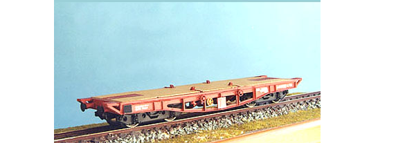

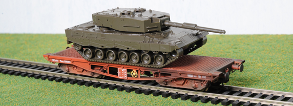

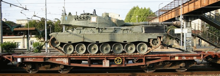

Ad uso di tutti allego un insieme di foto del carro reale e dei vari modelli che ho sopramenzionato.
Ah dimenticavo....si ho acuqistato i carri con la card....per un modello in ottone non mi sembra un prezzo esagerato...non basso certo....ma neanche esagerato...
CARRO REALE
reale.png [ 110.17 KiB | Osservato 13770 volte ]
CARRO SAGI
sagi.png [ 245.52 KiB | Osservato 13770 volte ]
CARRO LEPRI
franco lepri.png [ 175.99 KiB | Osservato 13770 volte ]
CARRO CAVALLERIA ITALIANA
cavalleria italiana.png [ 125.93 KiB | Osservato 13770 volte ]

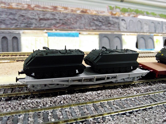

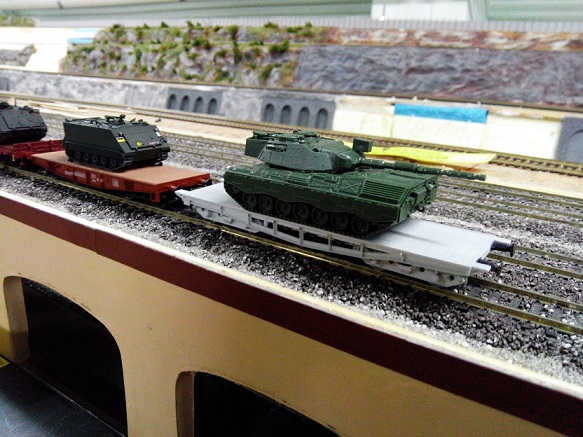

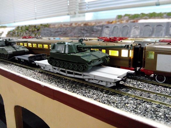

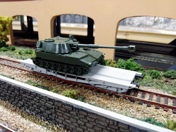

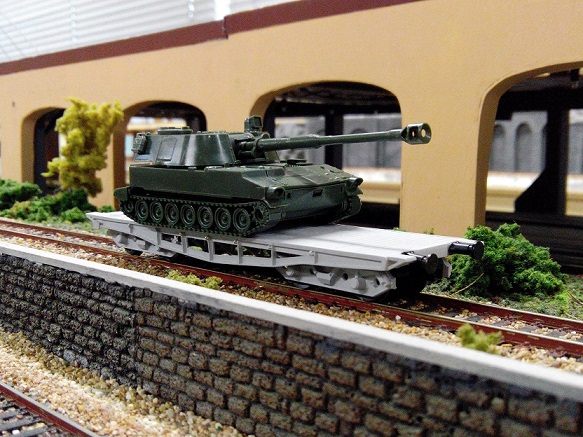

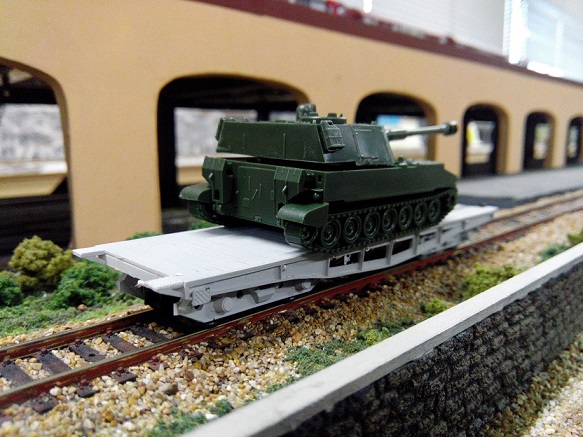

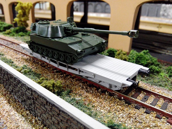

Un carro di Max è andato a fare dei test di circolazione sul plastico (in costruzione) del Gruppo Fermodellistico Milanese.
Ecco alcune foto.

Confermo, il collaudo è andato benissimo, il carro ha circolato alla perfezione e conpletato con la colorazione, le decals, una leggera patina di invecchiamento sarà perfetto.
Mi fa piacere che ci sono amici modellisti che sanno muovere le mani così bene, ora si potra finalmente vedere una tradotta militare con dei carri Rlmmp-t veri, nel senso di modello che riproduce il carro vero.
Nemmeno la Marklin con i suoi 4mfor, carri Salmmp, è riuscita a proporre un prodotto veramente coerente, infatti al carro manca un volantino particolare che non è presente nella confezione....

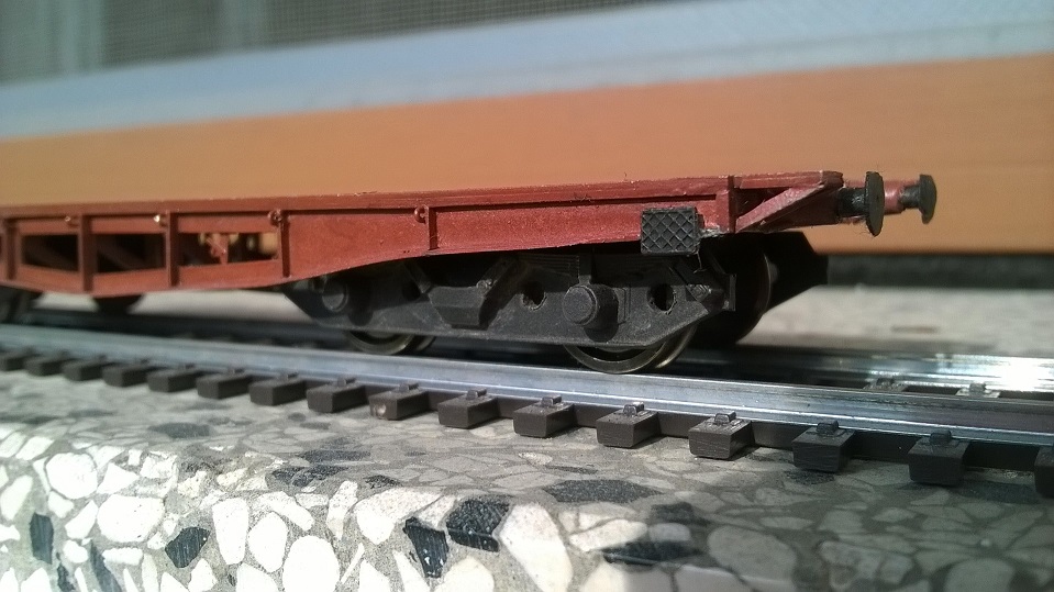

ultimi aggionamenti manca il "volantone" del freno e le decals
a voi commenti e critiche. mandi max

La retina portadocumenti mi sembra, almeno oggi, posizionata all'altra estremità del carro.
Se in grado di produrre questi carri, fino al punto che si vede nelle ultime foto, convenientemente? Se vuoi, visto che due o tre li prenderei, puoi contattarmi in mp. Non vorrei assi o respingenti, e se ti è di disturbo, neanche carrelli.
 Oggetto del messaggio: Re: cotruzione carro Rlmmp-t oppure Pcarz
MessaggioInviato: lunedì 4 maggio 2015, 11:56
Messaggi: 1739
Località: udine collinare
In che senso nella posizione sbagliata?
Sulla posizione della retina portadocumenti ce da capire bene la.posizione....qualcuno dice che va sempre alla sinistra del carro, invece secondo me la retina è sempre dal lato con il 'foro cieco" del telaio.
Per il resto ci si sente in mp....
Mandi, max
