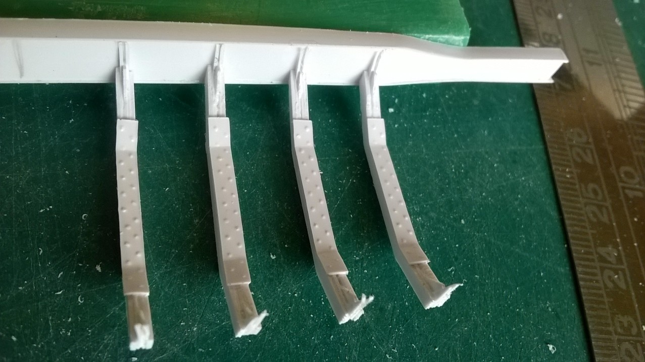

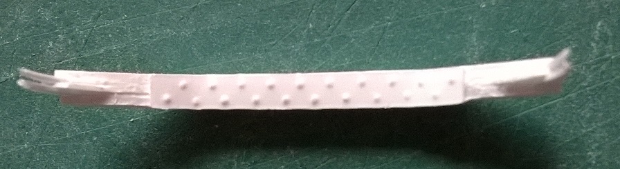

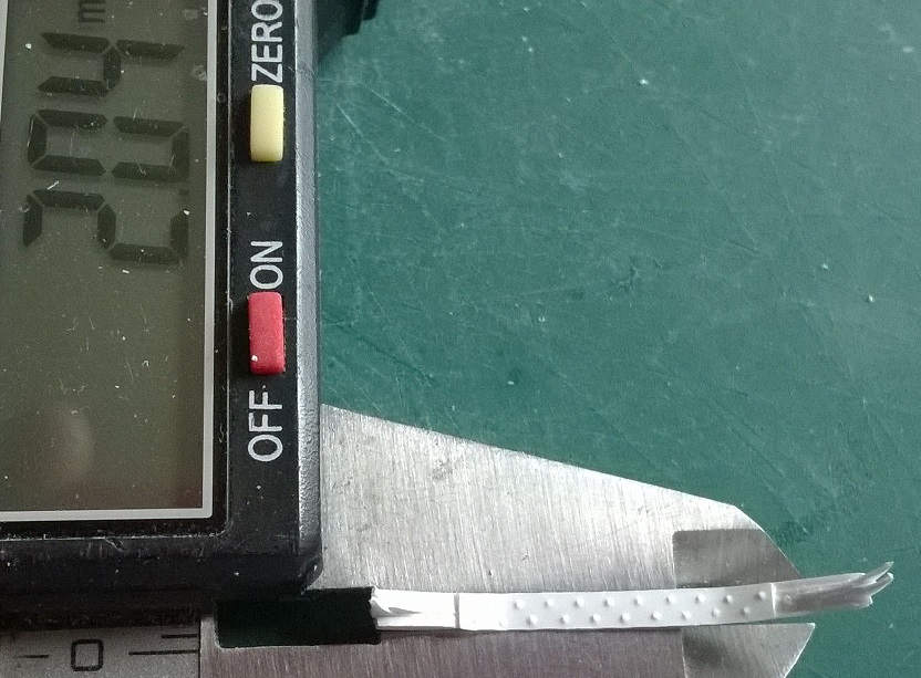

Dopo la storia del carro posto le prime foto di prova d'assemblaggio delle fiancare e degli elementi della culla.
Le fiancate come per il Pvz 1925 sono realizzate a strati, uno portante da 0.7, uno da 0,25 co le chiodature (fatte a mano) ed uno da 0,25 che riporta il bordo delle fiancate con le relative chiodature, a chiudere il tutto superiormente ed inferiormente una strichia di spessore 0,25.
Per quanto concerne gli elementi della culla, come mi è stato fatto notare sul Pvz1925 dove mancavano dei particolari rilevanti, ho provveduto a realizzare le parti con i triangoli di rinforzo con 3 fogli da 0,25 mentre le parti esterne con 2 pezzi da 0,25 (in pratica 0,5+0,25+0,25+0,25+0,5) con superiormente una striscia da 0,25 con le relative chiodature.
Sperando di suscitare l'interesse nella costruzione di carri particolari vi lascio le foto per critiche consigli e commenti.

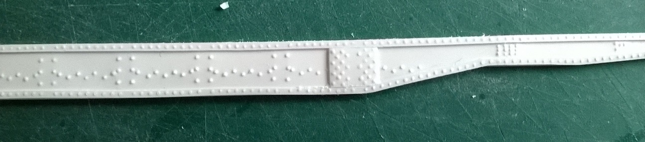

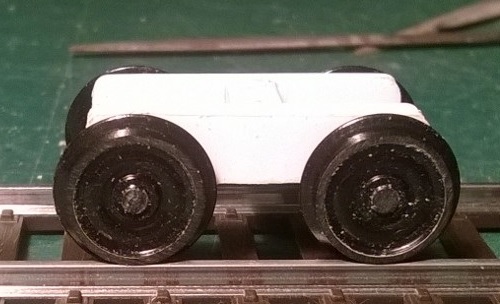

breve aggiornamento sui lavori...

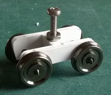

Oggi son riuscito a tagliare ed incollare il primo carrello I per il Prz, non male anche se non trovo le ruote che mi occorrono perchè non disponibili, nel caso dovrò concedermi una licenza "modellistica".
Per ora è in plasticard perchè mi serve per verificare le altre misure del carro ma penso che anche questo verra relizzato in ottone per ovvi motivi dopo esser passato per le officine Capolinea.
Una volta assemblti i due carrelli passerò ad assemblare le varie parti del carro.
mandi, max

prove carrello con ruote ttmkit cestinate......non danno un buon andamento, rifaro il tutto con ruote benno.

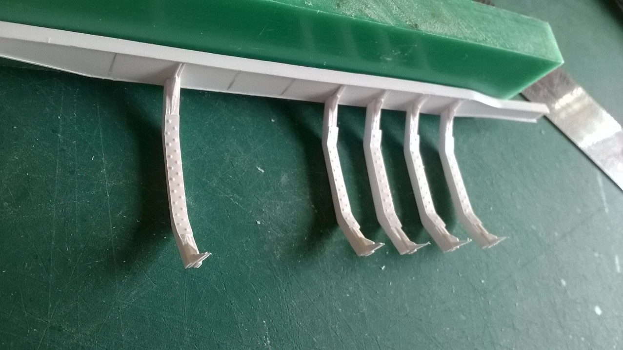

Nel frattempo ho iniziato ad incollare la struttura centrale del carro...

Quante di quelle centine ci sono su quel carro?

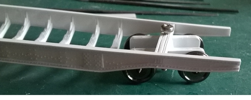

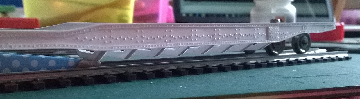

aggiornamento odierno.....chiusa la "culla" e messo il primo carrello......ora si passa al castello del carrello smontabile.
Le prove del nuovo carrello con ruote benno sono MOLTOOOOOOO positive!

Bel lavoro se non fosse per il colore bianco della plastica sembrerebbe di vedere il carro vero.
