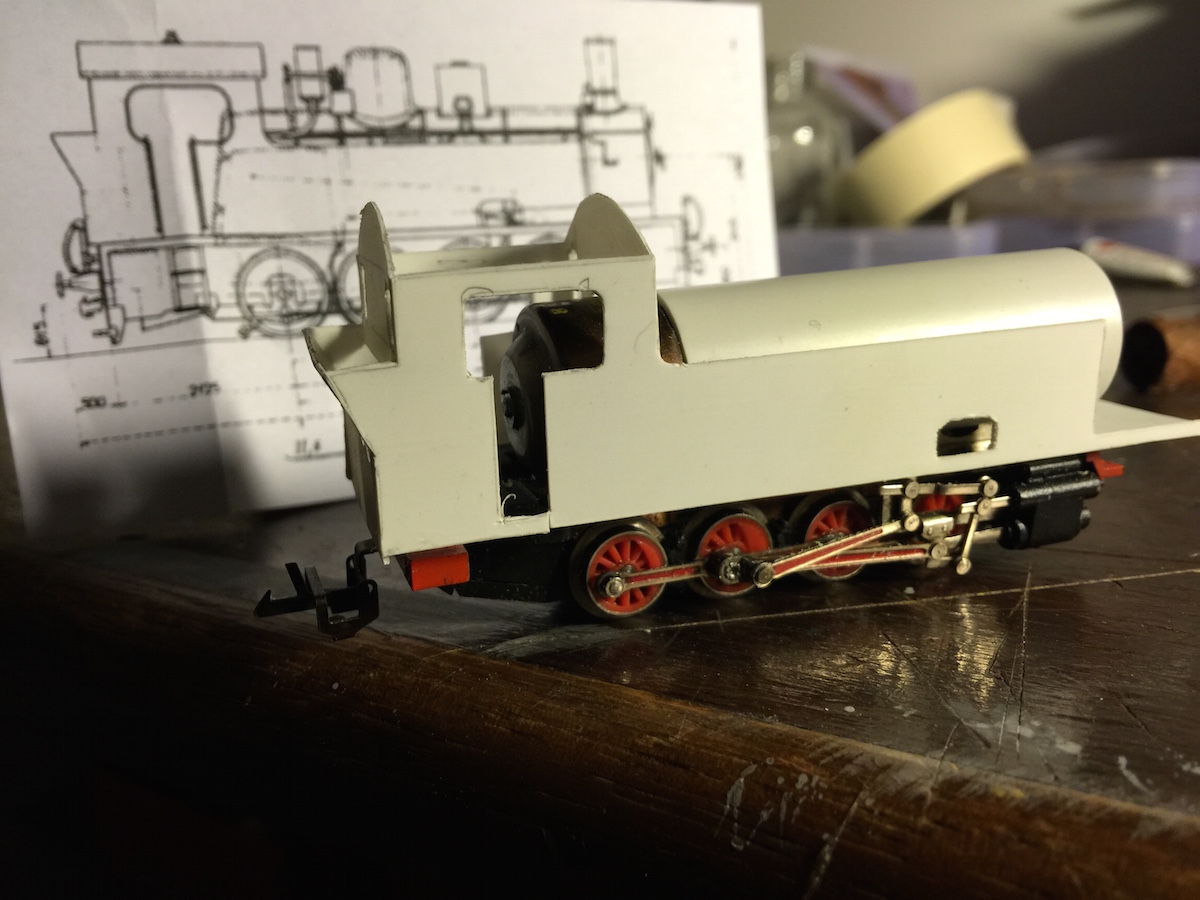

Sull'onda di un articolo apparso su una rivista concorrente, mi sono messo all'opera per realizzare una macchina della rete sicula a scartamento ridotto.
Ho però modificato un pò di cose rispetto al progetto originale e facendo un pò di taglia ed incolla, ho costruito la caldaia usando uno spezzone di tubo da impianti
elettrici. Con il plasticard da 0,5 ho costruito le fiancate della macchina. Per ora sono arrivato qui:
20150315_161949820_iOS.jpg [ 278.03 KiB | Osservato 3147 volte ]
Devo ora recuperare fumaiolo, duomo e sabbiera.... il resto dovrei averlo già in casa..

Se vuoi vedere una 4 assi in h0m freelance simile alla R401, vai sul sito di Dario Pisani (cmfp.webnode.it), dove vi sono alcune foto della loco in questione realizzata per Dario dal sottoscritto sulla medesima base della Berliner TT Bahn.
Per inciso l'ho realizzata più di un anno fa, quindi prima dell'articolo della concorrenza...

Bella , ma a passi e diametri ruote come stiamo rispettto al telaioTT?

Le ruote sono da 9mm contro 11mm della scala esatta. Non è l'unica approssimazione, e sto usando le misure del figurino del Cornoló come traccia. Come si vede dalla carrozzeria, ho fatto alcune modifichine per cercare di rendere il colpo d'occhio. Una volta deciso che l'aspetto è accettabile rifaccio tutto per bene con le misure definitive. Un esempio è il passo leggermente diverso che peró deve portare l'ultimo asse alla giusta distanza dalla porta di accesso alla cabina. Insomma mi sto arrabattando per arrivare ad un risultato accettabile anche se sono conscio che non sarà un modello in perfetta scala 1:87. Claudio, per i numeroni in bronzo sulla cabina si puó fare qualcosa in fotoincisione?
dimenticavo: i rivetti saranno Archer! Appena arrivati per posta aerea, mi paiono bellissimi

Se hai un paio di foto e misure sulle quali ragioniamo , si fanno i numeroni...

Molto bene! Domani ti mando un pò di materiale.
