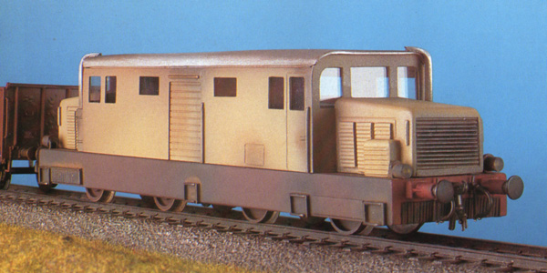

sono l'autore del servizio su "tuttoTRENO" n. 47 - ottobre 1992.
Pubblicai il servizio e costrui il modello basandomi, per il figurino, su foto di repertorio e d'epoca.
Il modello è leggermente approssimativo (a causa dei dati rilevati - ma con buona e ragionevole approssimazione - da foto) e si configura nello stile costruttivo di quegli anni. La motorizzazione era Lima (vela degli assi enorme...) ma oggi potrebbe essere perfettamente sostituita dai carrelli e relativa motorizzazione delle odierne aln 772 Oscar (come al vero!).
Se non riesci a reperire il numero arretrato della rivista sarò lieto di fornirti le scansioni, se mi scrivi a:
cecchettigrafico@gmail.com
