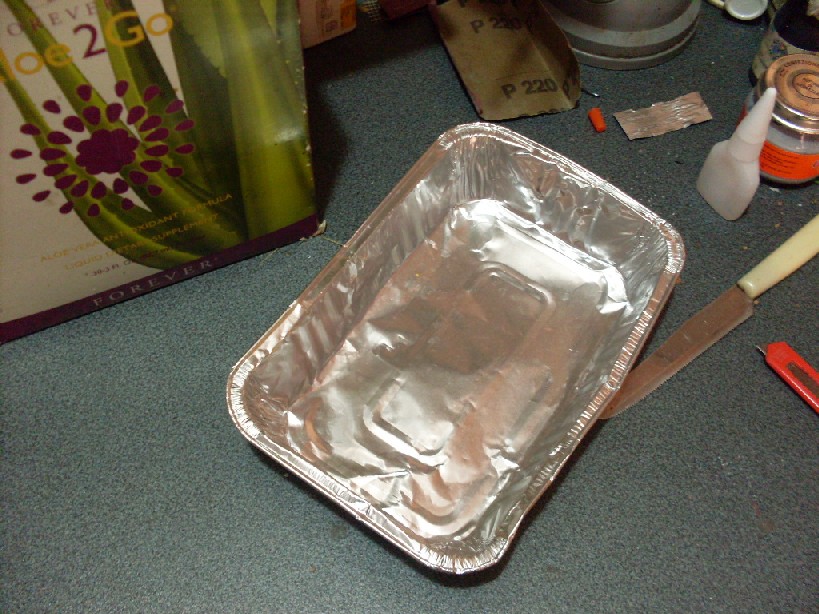

Dovendo realizzare il pavimento interno di un carro armato formato dalle classiche piastre zigrinate antiscivolo e che quindi vanno bene anche per i praticabili, fondi dei carri scoperti,terrazzini ecc dei nostri mezzi ferroviari,ho preso un contenitore di alluminio per uso alimentare( conviene quello dei discount, non per una questione di risparmio ma appunto perchè più economici hanno meno materiale quindi più fini e meglio lavorabili)
SDC13578.JPG [ 156.75 KiB | Osservato 3305 volte ]

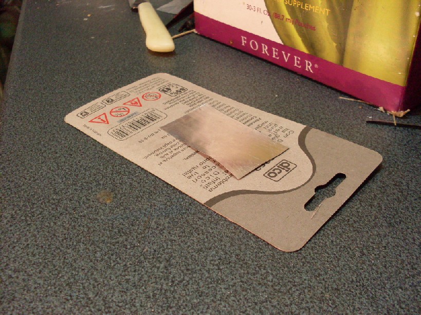

Tagliato una lastrina di alluminio e spianata ( va bene anche il manico di un coltello un blocchetto di legno o similari) , la lastrina delle foto serve solo come esempio,
SDC13581.JPG [ 175.91 KiB | Osservato 3305 volte ]

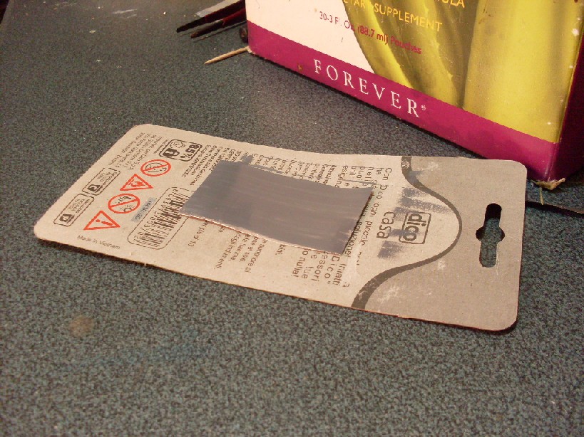

Ho verniciato poi un lato della stessa ( in questo caso avevo del grigio, ma a seconda dell utilizzo possiamo usare il colore più appropriato)
SDC13585.JPG [ 171.14 KiB | Osservato 3305 volte ]

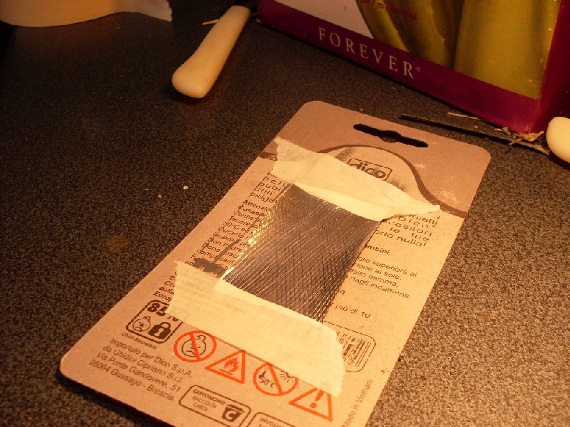

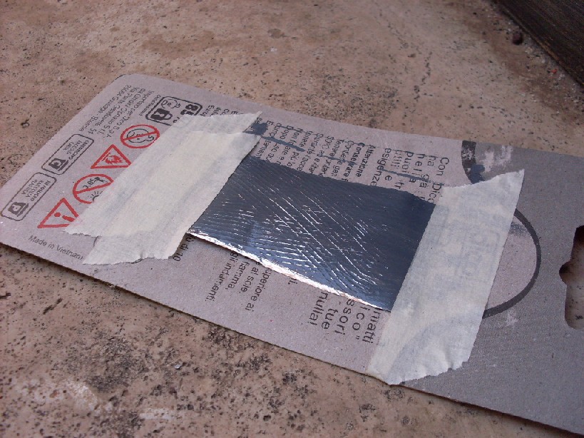

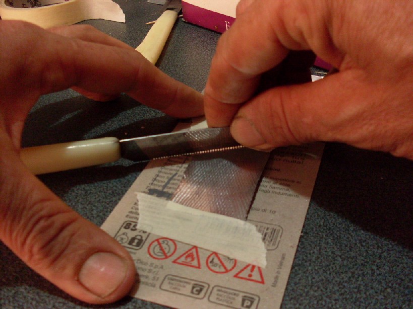

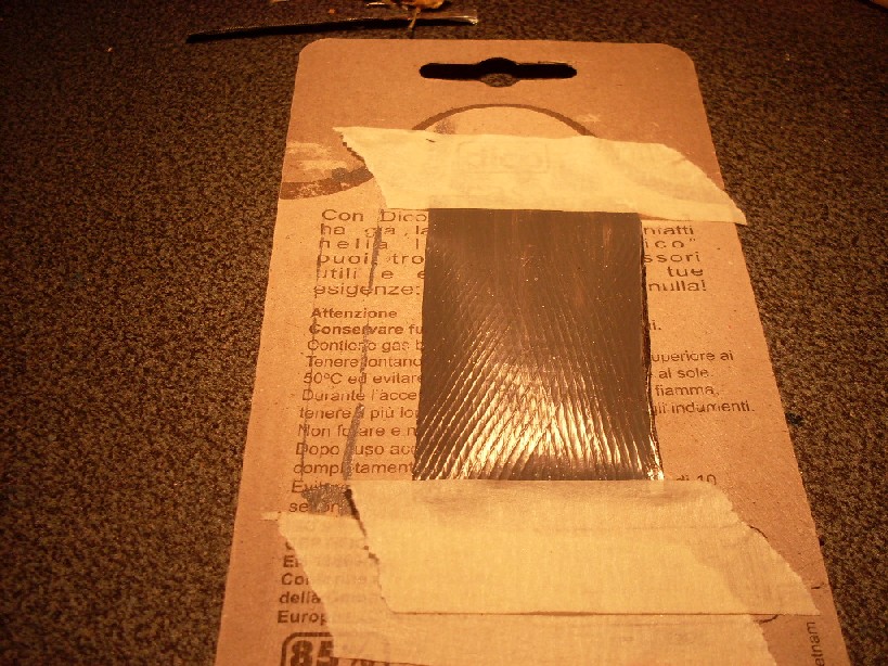

Girandola poi e appoggiandola su un pezzo di cartone usando un coltello da cucina con lama seghettata ( in commercio ce ne sono con varie dentature più o meno fitte) ho inciso prima in un verso diagonale poi nell altro dei solchi , più passate si fanno più la tramatura viene fitta avendo però l accortezza di fare tutti i passaggi paralleli
SDC13586.JPG [ 109.92 KiB | Osservato 3305 volte ]
SDC13589.JPG [ 170.01 KiB | Osservato 3305 volte ]
Questa è l incisione in negativo,girando la lastrina abbiamo l incisione in positivo
