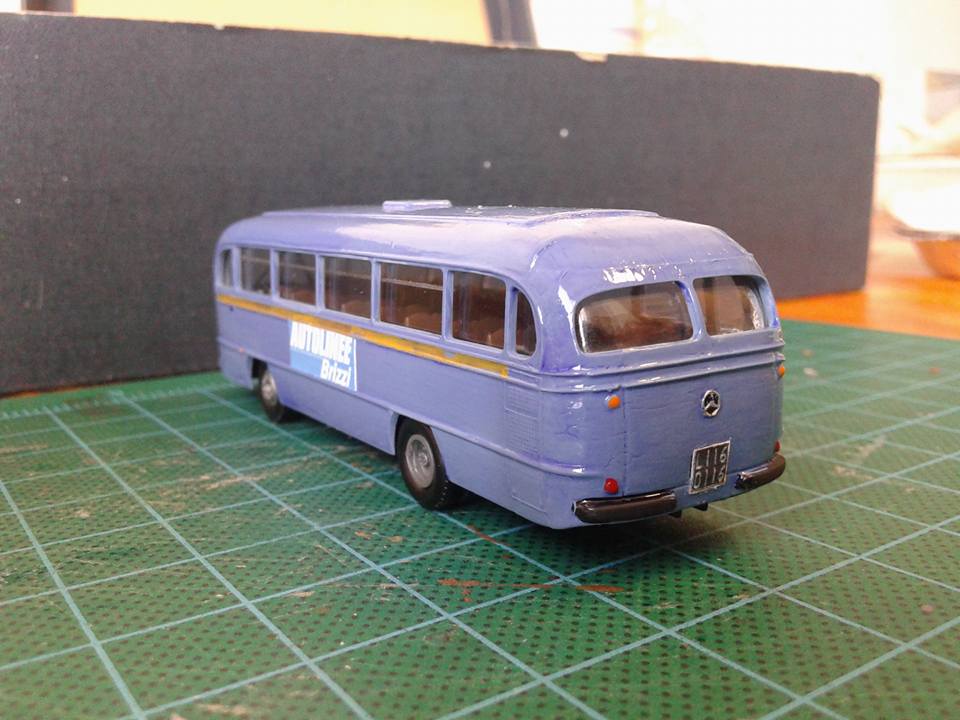

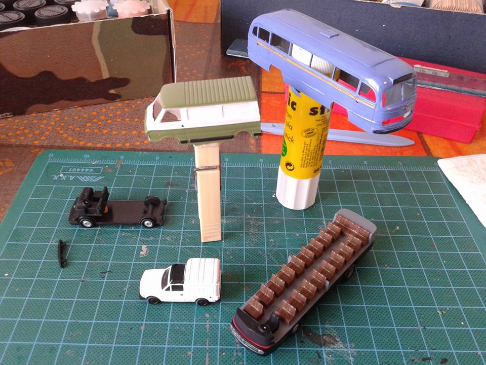

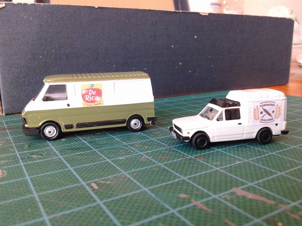

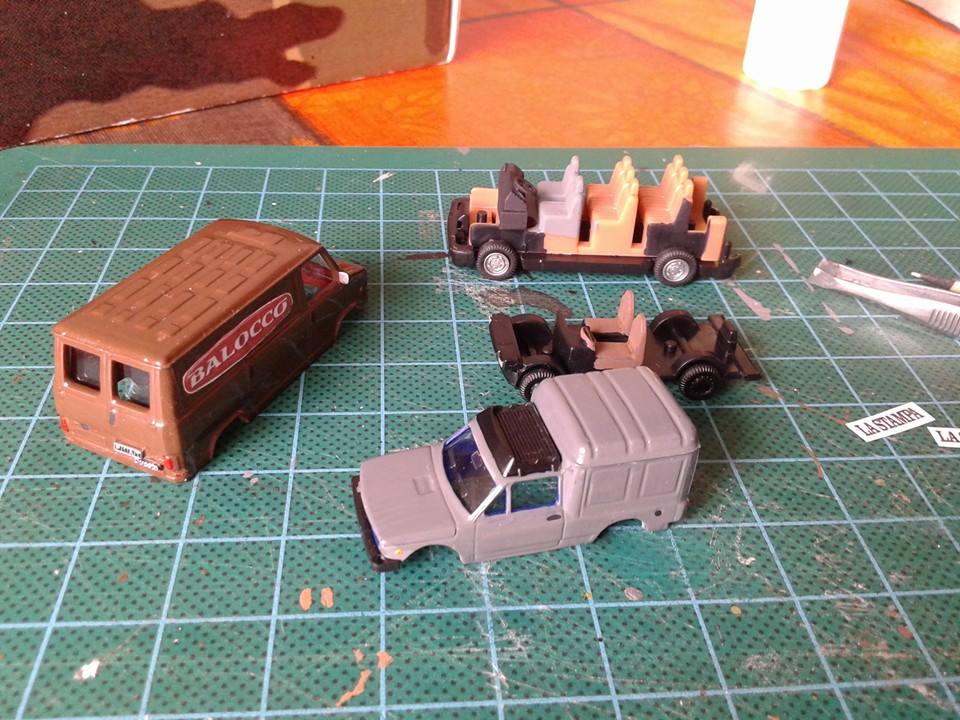

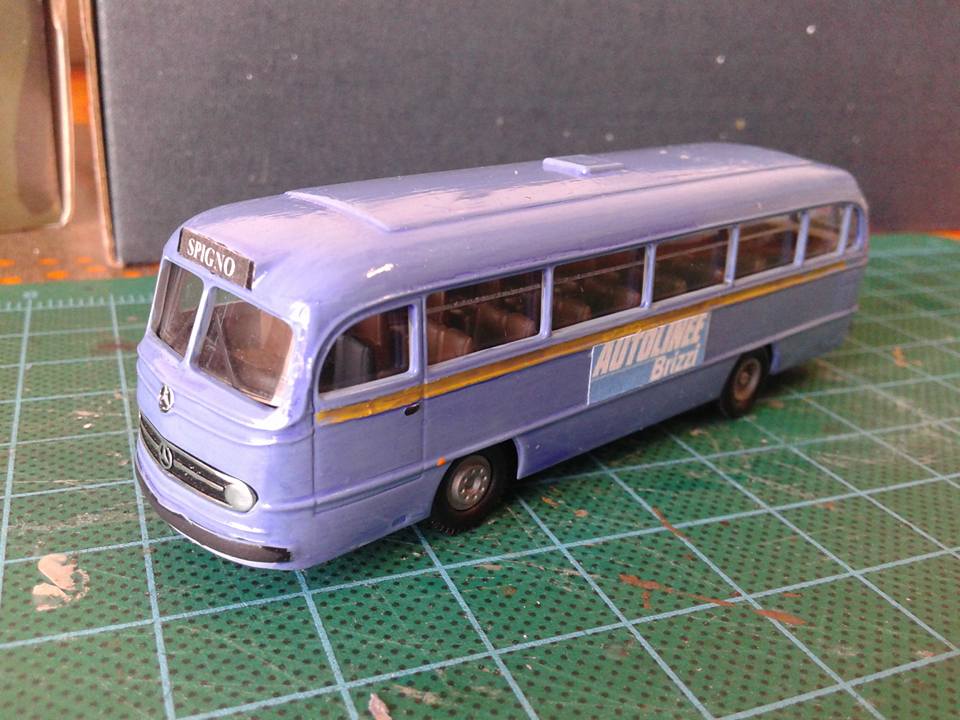

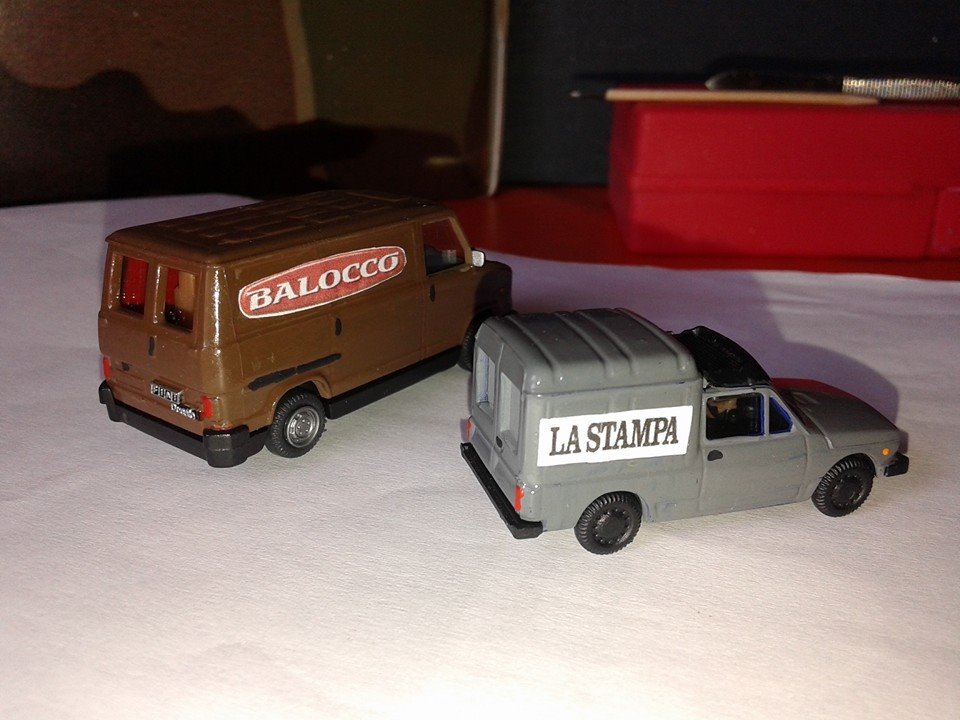

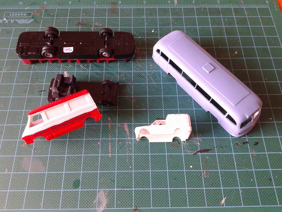

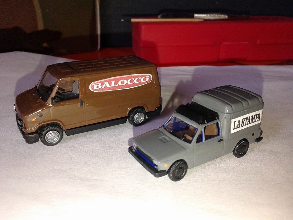

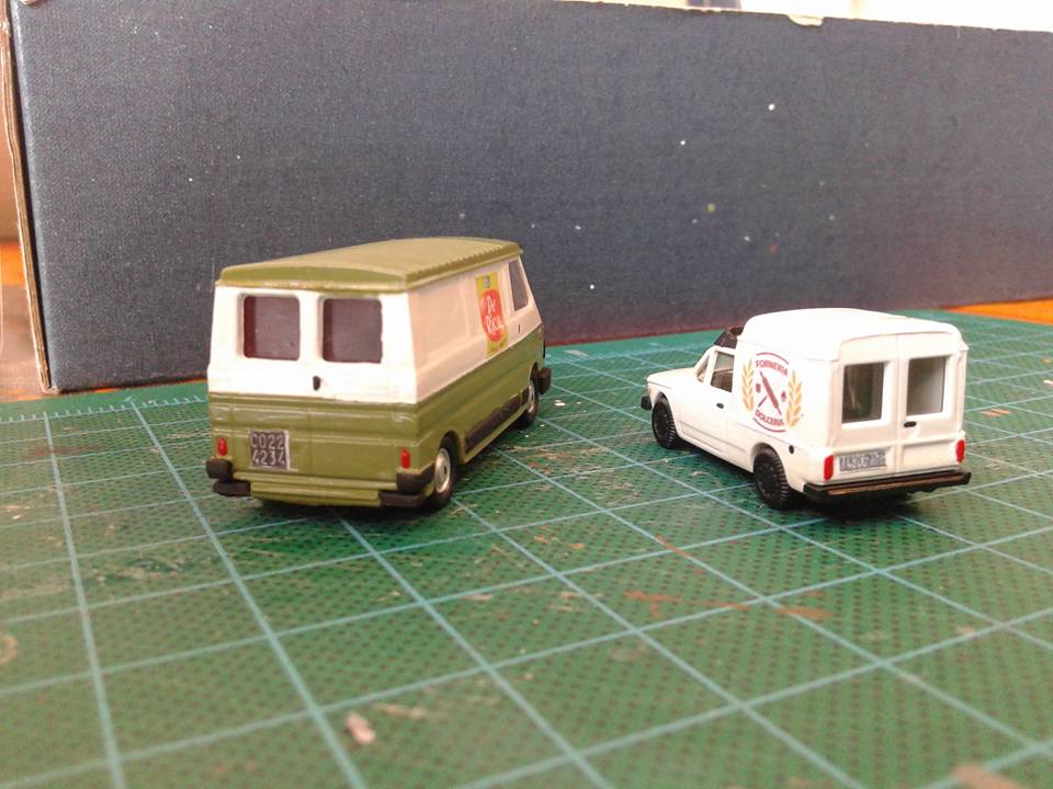

Ciao, ho acquistato sulla "baia" in Germania a pochissimi euro alcuni veicoli datati, la marca é Praliné, ho provveduto a modificarli totalmente.
Ci ho messo mano perchè erano sinceramente inguardabili :cry: li ho smontati, pitturati con colori acrilici e soprattutto italianizzati.
Ecco qualche immagine:

Ciao Gianfranco grazie, si non ho specificato, sono in scala 1/87.
Pralinè, vecchia ditta di qualche anno fa. Pensa che li ho trovati in Germania a pochi euro ma...credimi...erano inguardabili, a cominciare dal colore scadente delle plastiche sino alle varie scritte in tedesco.
P.S. devo riprendere però il Fiorino grigio dando il grigio anche negli interni cabina....sfuggito....ahahahahah :lol: peccato lasciarlo così :wink:

Ottimo!
Faranno un ottima figura su un diorama o plastico.
Suggerimento spiritoso per il fiorino:
ambientazione anni 70 con le bombole del metano sul tettino :lol:

Lavoro molto interessante, posseggo alcuni di quei modelli (da me acquistati a fine anni 80), e mi viene voglia di fare qualcosa di simile.
Ti sarò grato se mi dirai che colore hai usato per il bus.
Infine un piccolo consiglio che può migliorare il lavoro: gli assi del fiorino vanno un pelo accorciati, (sono troppo lunghi anche nel mio), quelle ruote sporgenti non sono per nulla realistiche).
Ciao, grazie :)
Per il bus ho utilizzato un acrilico Lifecolor, codice UA 098 (FS 35231). E' a finitura opaca per cui al termine dell'asciugatura ho passato il trasparente lucido della Gunze.

Ciao Massim
Bei lavori. Però visto che hai fatto 30 puoi fare 31 !
La livrea De Rica, molto simpatica, la puoi trovare nella giusta interpretazione anche vedendo le foto dei mezzi pubblicitari editi in edicola.
Sempre sul Fiat 242 occhio alla targa. Quell' immatricolazione è a cavallo del 1967 / 68. Il Fiat 242 ha fatto la sua comparsa nel 1974 ....
Sono pignolerie ma credo che sui dei lavori portati avanti così bene anche i dettagli fanno la loro differenza.

Grazie mille Marco, gentilissimo! Pignoleria si ma accolta di buon grado.
Al periodo di immatricolazione del veicolo rispetto alla targa non avevo nemmeno pensato.
Grazie ancora :wink:
