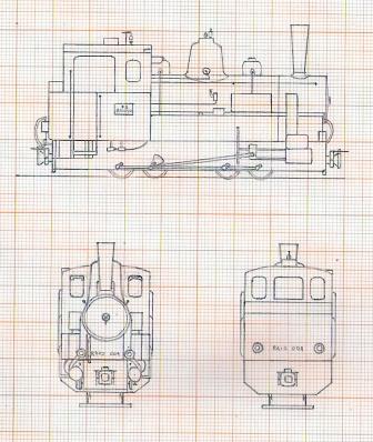

Località: Brianza
Scansione1.jpg [ 31.06 KiB | Osservato 7687 volte ]

Messaggi: 400
Azz..il rodiggio è alquanto singolare...mi viene in mente un ultima idea: esiste una locotender fleischmann molto diffusa in scala n; parlo della br94, su ebay.de si trovano facilmente anche come rottami, ha il rodiggio E, 0-10-0....in e gli assi dono equidistanziati; in pratica la prendi, asporti l'asse centrale, costruisci i longheroni che coprono le ruote, e poi ricostruisci il biellismo.....è l'unica idea che mi viene in mente..

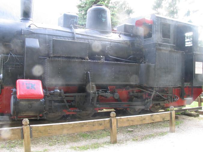

Ciao AndreaR410,
dal figurino vedo che hai già acquisito informazioni.
Quindi saprai già che i passi fra gli assi sono 900, 1700, 900 mm.
Non sò se ne hai, ma questa è una foto della 410 monumentata a Ortisei.
IMG_2672 GR410 vera monumentata ad Ortisei al 33perCento.JPG [ 62.54 KiB | Osservato 7639 volte ]
La foto non è bella, ma si vedono molti dettagli.
La macchina monumentata era stata appena revisionata appena prima della dismissione, ed è colorata in stile italiano di quell' epoca.
Mi viene anche in mente un' altra possibilità modellistica. Nel plastico Klausen21 ne abbiamo 3 della AGM-treni di Prato.
Essendo in ottone costano più di quelle industriali, ma potresti chiedergli se avesse pezzi o kits da venderti. Non sò se avrà ancora qualcosa ...
In ogni caso, fai bene a partire dal carro. Anche perchè è un passo abbastanza lungo e la presenza del telaio esterno non aiuta.
Puoi vedere le Gr410 di Klausen21 nell' argomento :
viewtopic.php?f=7&t=66198&p=845526#p845526
c' è una foto a pagina 2 a metà, ed un' altra l' ho aggiunta ora a pagina 3
Stefano Minghetti
