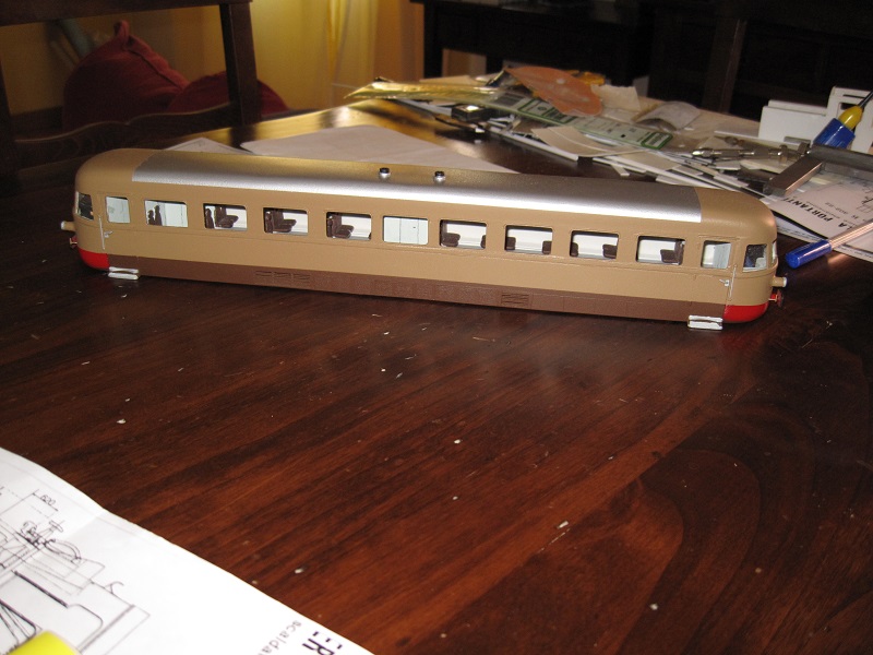

Questa è di plasticard, in scala 0m, fatta completamente a mano, disegnando tutto sul plasticard. Attaccatece un 3d!

Eeeeeh? E ce la metti lì così? un sogno proibito! Om italiano? Ma scherziamo?

mi......ia!!!!!!! anche io ne voglio sapere di più!!! ritornando sull'argomento, ho deciso di provare con carta da lucido, micromina e penne a copiare il disegno della loco in progetto (d345)....sarà difficile, vi terrò aggiornati.
