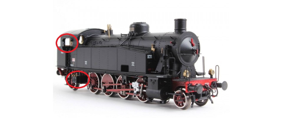

Chiedo ai più esperti se è esatto che le vedette e il pacco batteria non erano ancora installati negli anni trenta

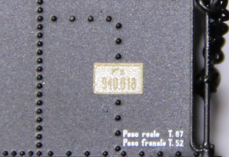

Grazie ai vostri consigli, ho iniziato la "retrodatazione" della mia 940.
Come base ho scelto la 940.018 (art. HR2364) che ha il fumaiolo piccolo e le targhe senza il fondo rosso
targa.jpg [ 127.01 KiB | Osservato 6009 volte ]

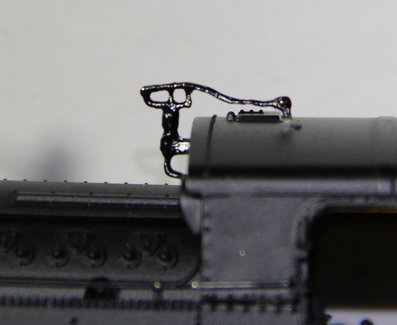

ho rimosso il fischio....
fischio.jpg [ 92.2 KiB | Osservato 6009 volte ]

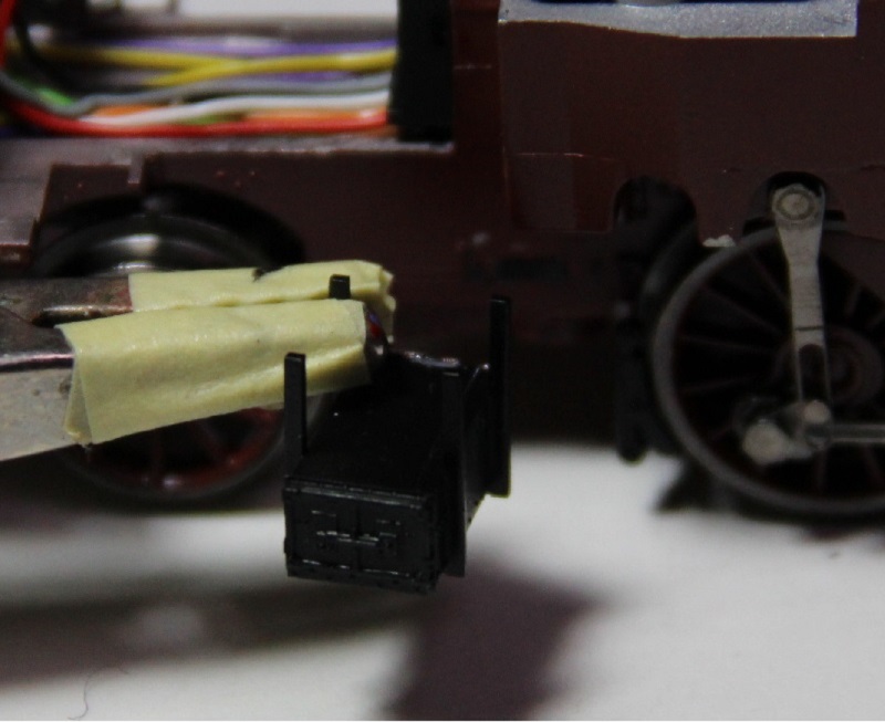

....il pacco batterie....
batterie.jpg [ 98.28 KiB | Osservato 6009 volte ]

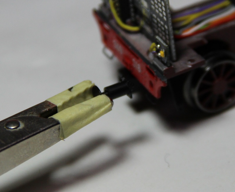

....i respingenti....
respingente.jpg [ 93.16 KiB | Osservato 6009 volte ]

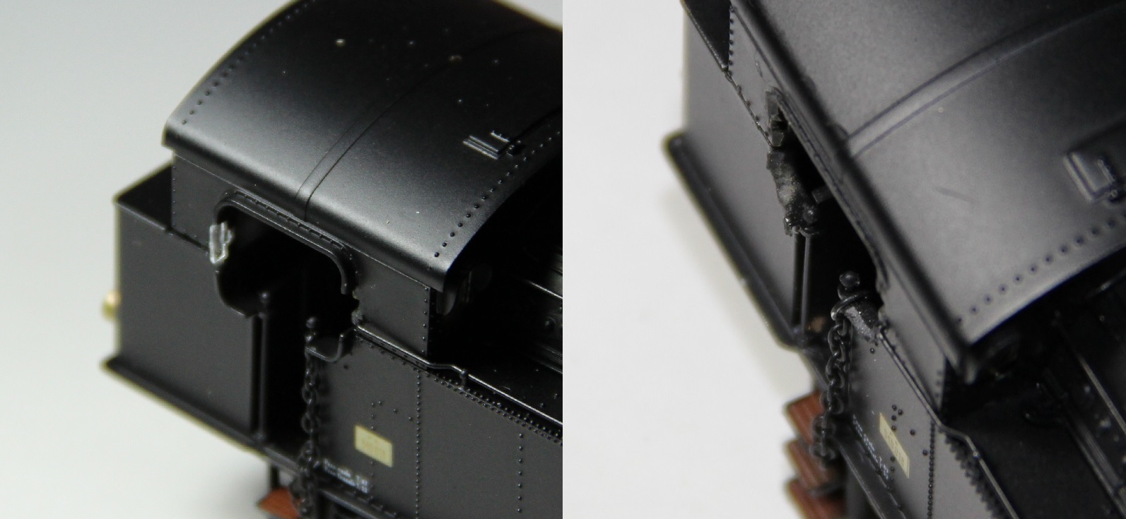

....ed ho asportato le vedette.
vedette.jpg [ 207.67 KiB | Osservato 6007 volte ]
Ho quindi montato il fischio a vapore....
fischio.1.jpg [ 86.4 KiB | Osservato 6007 volte ]

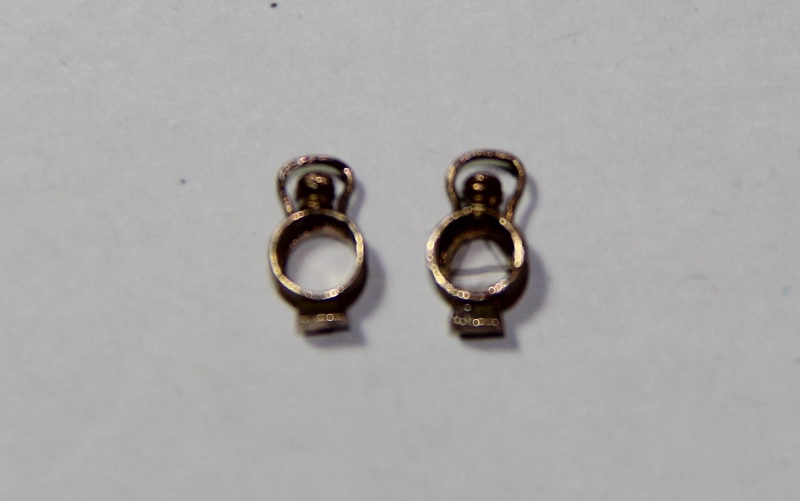

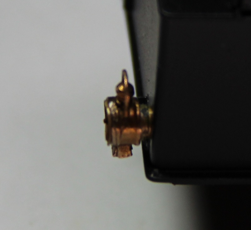

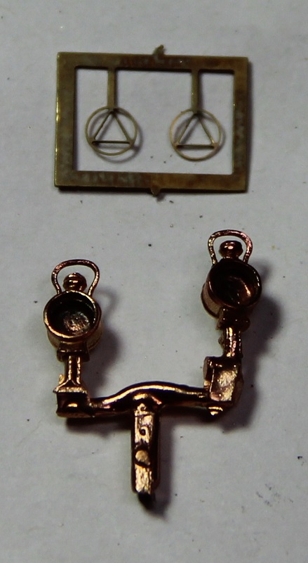

Per i fanali, volendo mantenere l'illuminazione, sono partito da dei fanali di ottone.....
fanali.jpg [ 84.24 KiB | Osservato 6007 volte ]

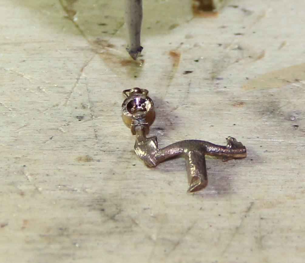

....aprendo, per fresatura, la parte posteriore....
fresatura.jpg [ 199.72 KiB | Osservato 6007 volte ]
fanali.1.jpg [ 59.83 KiB | Osservato 6007 volte ]

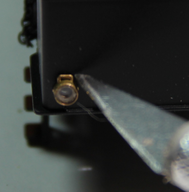

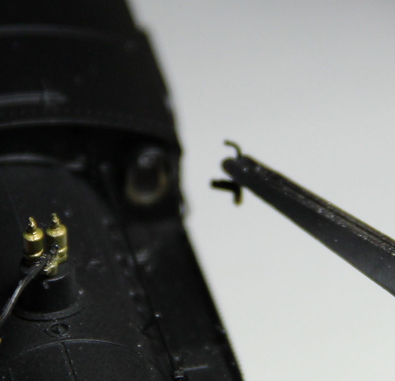

....ho asportato le maniglie dei fanali originali....
fanale.1.jpg [ 83.77 KiB | Osservato 6007 volte ]
....ed ho infilato i nuovi su quelli preesistienti.
fanale.jpg [ 71.87 KiB | Osservato 6007 volte ]

ciao Ninni, mi sembra che hai impostato un buon lavoro, ma considero G E N I A L E la retrodatazione dei fanali con l'istallazione delle lanterne a olio sui fanalini a led! Grazie di aver voluto condividere questa soluzione, che può essere utilizzata su altre macchine.

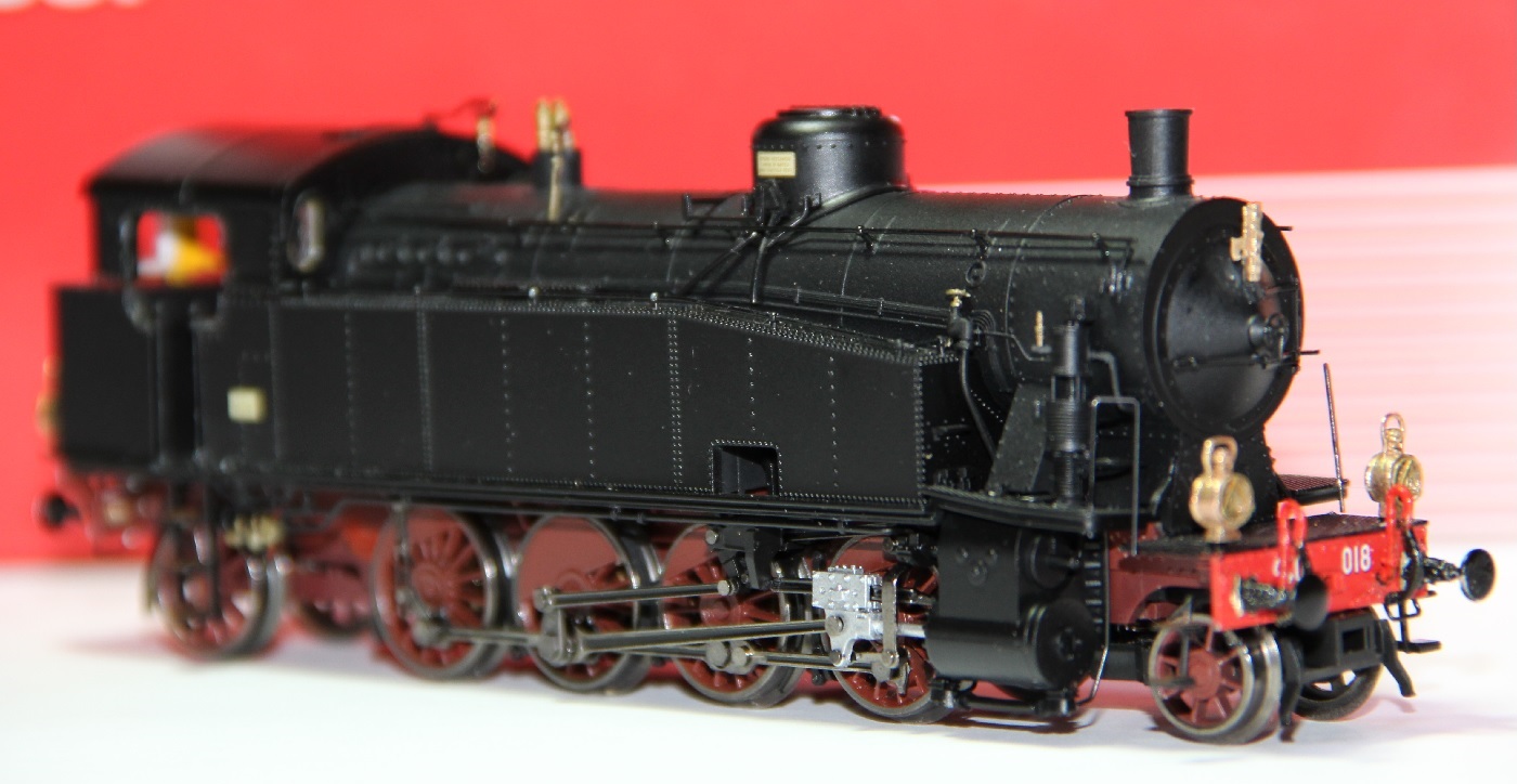

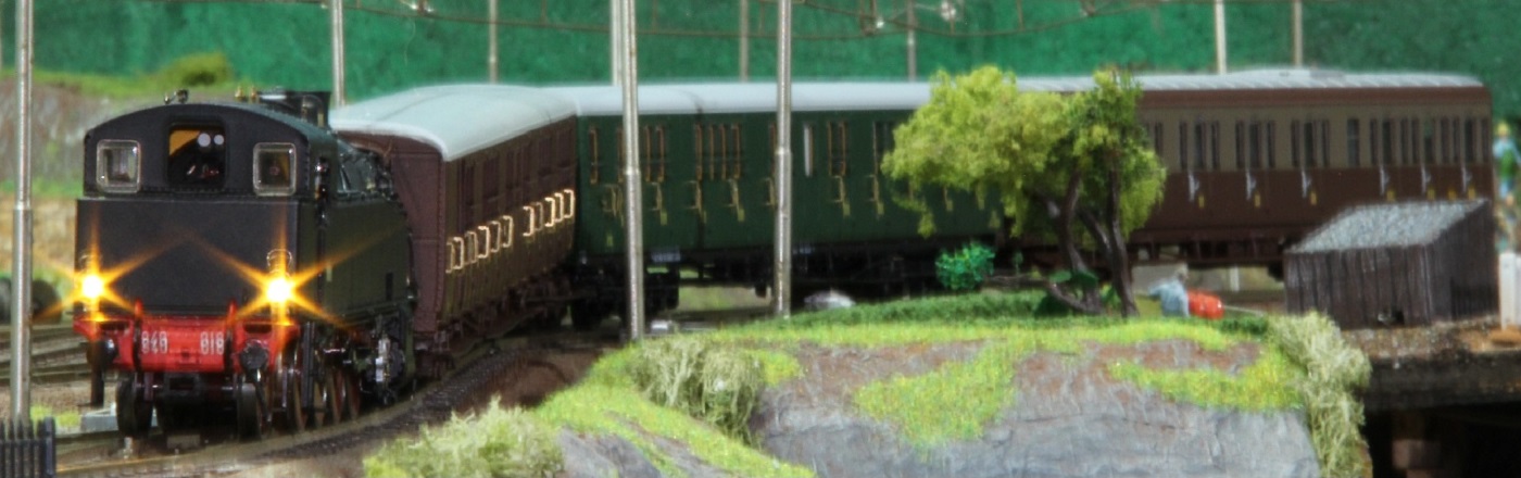

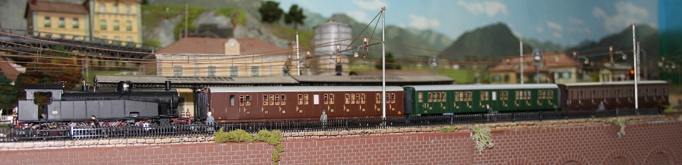

.... al fin della licenza... montati respingenti, fascio e quant'altro, eliminate scritte e catenelle...
la 940 è uscita dalle officine....
940.2.jpg [ 217.97 KiB | Osservato 5753 volte ]
...ed è rientrata in servizio.
940.1.jpg [ 165.45 KiB | Osservato 5753 volte ]
940.jpg [ 197.73 KiB | Osservato 5753 volte ]
Ninni

Comunque geniale la soluzione dei fanali, colorali in nero fino alla ghiera anteriore lasciando il bordo e il triangolo nel colore ottone.
Occhio che hai montato il fascio littorio al contrario.....nei cataloghi di almeno un paio di produttori di aggiuntivi
sono presenti le riproduzioni dei fasci montati sulla staffa reggi fanale.....
Non mi sembrano poi riproduzioni F.S. i respingenti che hai montato, magari metti una foto in cui si vedono in maniera più nitida.....
I tubi dell'aria che hai montato sui panconi non li avrei messi, sono riprodotti molto più finemente quelli di serie del modello.....
Ultima cosa elimina i due mancorrenti che sono montati ai lati della camera a fumo e rimetti nella giusta posizione il praticabile. :wink:
