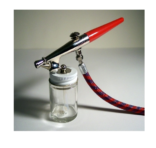

Comunque, finito un lavoro ne comincia un altro... l'ultimo: la verniciatura. Premetto che ho sempre e solo assemblato rotabili in plastica, utilizzando per la verniciatura pennello e colori Puravest. Mi hanno detto che, in questi casi per un risultato ottimale, ci sarebbe bisogno dell'aerografo (che possiedo), ma che non riesco a mettere in funzione poiché non so che tipo di compressore acquistare e quale sia quello compatibile.
Infine ci sarebbe bisogno anche del Primer per metalli altrimenti il colore "scivola" sul metallo e non si aggrappa bene al modello. Ora, vi chiedo è corretto utilizzare un aerografo? Se si, quale sarebbe il miglior compressore da utilizzare? Vi posto la foto del tipo di aerografo che possiedo.
Untitled2.jpg [ 144.13 KiB | Osservato 11710 volte ]
In ultima istanza l'utilizzo del Primer è consigliato o meno?
Grazie a tutti

l'ideale sarebbe sabbiare il modello ......cosi' la superficie oltre ad essere pulita,ha una leggera ruvidita' che permette al colore di aggrapparsi meglio......sabbiando con ossido di alluminio---

ah.... questa non la sapevo... la domanda allora sorge spontanea, come si fa? :D

la sabbiatura dei metalli si esegue con delle pistole che sparano sabbia ad alta pressione....nel modellismo rende i modelli in ottone puliti e leggermente ruvidi....insistendo è possibile togliere gli eccessi di stagno.....purtroppo le cabine di sabbiatura sono costose.....

A lavoro ultimato, a dirla tutta, previo lavaggio con diluente nitro, l'ho verniciato direttamente con gli acrilici Tamiya serie XF ad aerografo, senza nessun primer, e sembra reggere ancora bene, nonostante li maneggi spesso.
Come compressore ho usato quello che ho nel box, ovvero un 25 litri da officina/garage.
