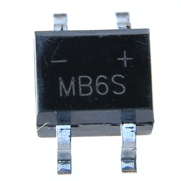

Un ponte raddrizzatore fato da 4 diodi è esattamente la stessa cosa del ponte in componente singolo. Valida anche la proposta precedente, un singolo diodo è sufficiente, sopratutto quando abbinato al condensatore, la risultante sarà comunque una corrente quasi continua, senza effetti sull'emissione del led.
Un esempio con ponte in contenitore cilindrico:
Ora però preferisco usare quelli CMS (MB6S), si riescono comunque a saldare i fili e sono molto più piccoli, 500 mA sono molto di più del necessario:
Ho usato anche questo (DB107, poco più grandi, 1 A:
Il vantaggio dei rettangolari è che hai + e - dallo stesso lato, sono perfetti per essere saldati direttamente su uno spezzone di nastro a LED 12V, per l'illuminazione delle carrozze.
