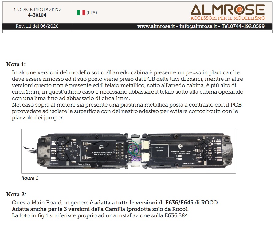

Ciao devi fare riferimento alle istruzioni di montaggio della PCB Almrose per le E636 ROCO in cui è riportato il seguente trafiletto (vedi img allegata)
Scheda luci Camilla.jpg [ 208.86 KiB | Osservato 4690 volte ]
questo è il procedimento che avevo seguito io ...

Non avevo trovato nelle istruzioni questa nota del fresare il telaio, cosa che volevo evitare .... Fresiamo via! :roll: :twisted:

Vi ringrazio tutti e due per i consigli, alla fine ho risolto tutto fresando leggermente il sotto PCB luci e tutto si è chiuso alla perfezione!

Attenzione a fresare il telaio, perché i led, che sono montati a 90 gradi sulla pcb, non cirrisponderanno più in linea con il prisma, ma saranno più bassi. Quindi fresatura del telaio va bene, ma i due circuiti porta led vanno tagliati o dissaldati dalla pcb e collegati con fili. Consiglio al costruttore: non saldare i portaled alla pcb, lasciali staccati con la possibilità di saldarli all'altezza giusta.
