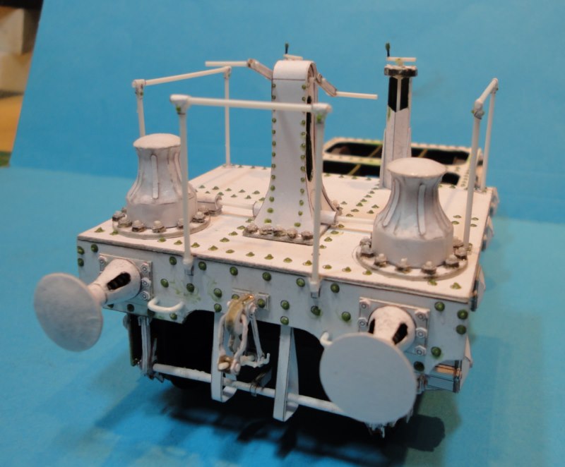

Ciao a tutti,
sono nuovo nel forum! Ho cercato la sezione "presentazioni" ma non l'ho trovata?!!
Sono un modellista da sempre con una passione per i "trenini" fin da bambino. In età adulta avevo cominciato anche un mega plastico (6mt. x 4mt.) ma per esigenze di spazi famigliari ho dovuto smontarlo.
Comunque modellisti si resta e la passione per ciò che circola su rotaia è rimasta.
In realtà è già un po' che mi sono registrato ma in questo tempo ho solo tampinato LIBLI II in cerca di informazioni (come certo saprete Lui ha già fatto il 381!!

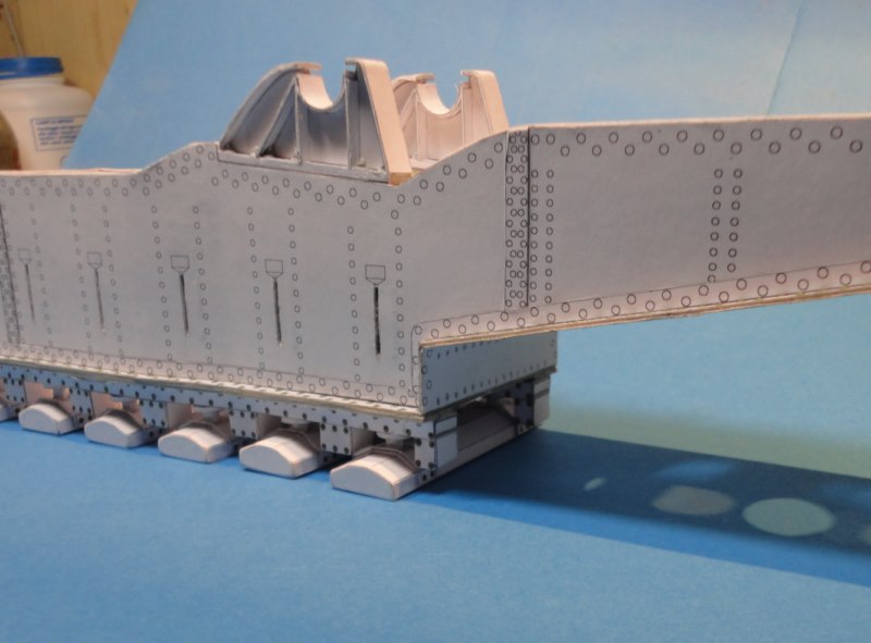

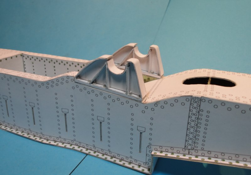

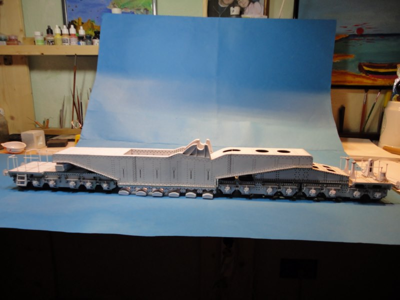

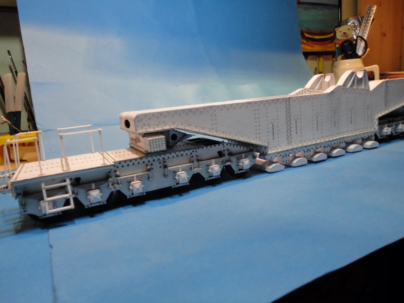

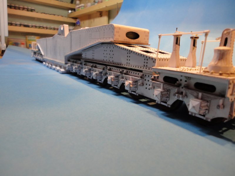

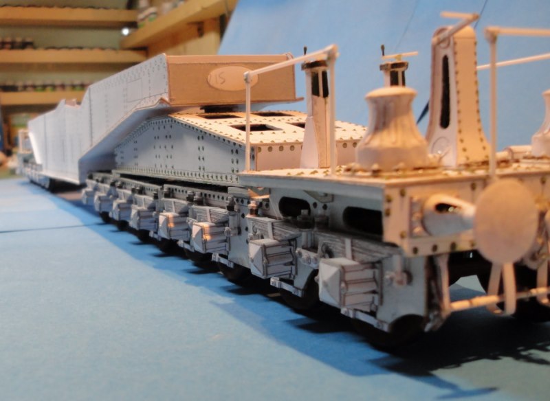

Sto realizzando un 381/40 in scala 1/35 con la tecnica dei paper model. Sia la scala che il materiale non sono tipicamente da fermodellisti ma il soggetto e pur sempre a tema.
Non è bello iscriversi ai forum solo per cannibalizzare informazioni, ma la partecipazione attiva richiede un minimo di tempo (sempre poco) e partecipando già alla vita di altri due.....
Comunque, avendo bisogno ancora di aiuto :mrgreen: ho deciso che è il caso di condividere con voi almeno il lavoro che sto portando avanti.
Sono arrivato aq questo punto:
381 40 (34).jpg [ 62.41 KiB | Osservato 7982 volte ]
381 40 (45).jpg [ 69.12 KiB | Osservato 7982 volte ]
381 40 (55).jpg [ 69.88 KiB | Osservato 7982 volte ]
381 40 (94).jpg [ 70.11 KiB | Osservato 7982 volte ]
381 40 (98).jpg [ 58.2 KiB | Osservato 7982 volte ]

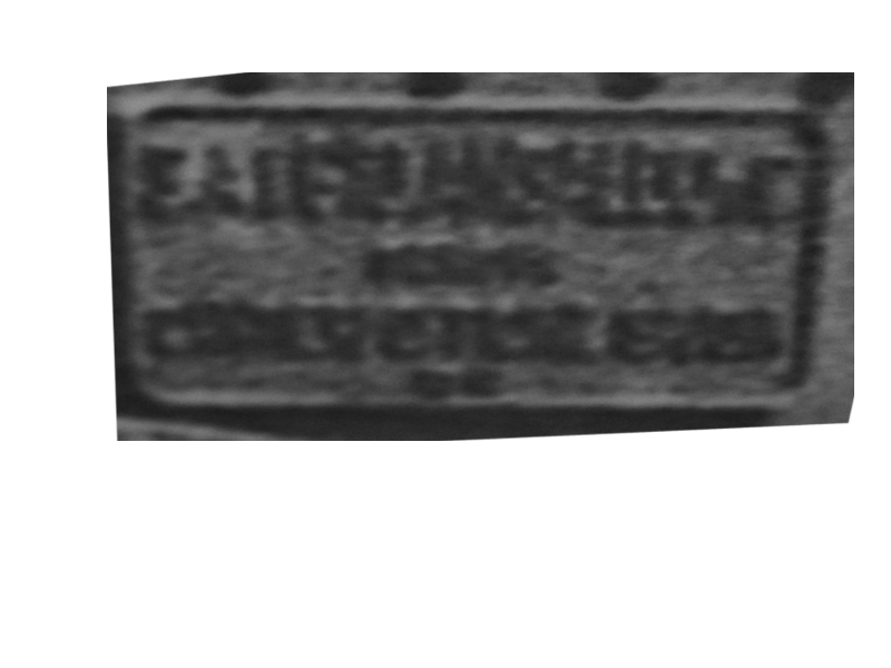

Intanto che procedo con il lavoro sto cercando di capire cosa c'è scritto sulle targhe ai lati dell'affusto nella parte anteriore.Questa è l'immagine migliore a mia disposizione:
Immagine.jpg [ 99.18 KiB | Osservato 7982 volte ]
Direi che nella prima riga si legge S.A.I. GIOANSALDO & C.. Nella seconda è plausibile che ci sia GENOVA ma per le altre per ora è buio assoluto.
Ogni vostro aiuto è graditissimo, così come ogni commento o correzione.

Ciao e benvenuto sul form!
Il lavoro mi sembra proceda egregiamente...
Vorrei capire se stai assemblando un kit commerciale oppure hai disegnato e tagliato tu il cartoncino, qualche info in piu per una tecnica ed una scala per me sconosciute; sulla costruzioni respingenti e chiodature.
Buon lavoro,
Massimo
 Oggetto del messaggio: Re: 381/40 su affusto ferroviario
MessaggioInviato: giovedì 2 luglio 2015, 11:01
Messaggi: 2182
Anche io ti do il benvenuto nel Forum. Complimenti per questa tua autorealizzazione: mi pare proceda più che bene :D
Pierpaolo
MessaggioInviato: giovedì 2 luglio 2015, 19:41
Messaggi: 1780
Ciao Enrico
vedo che sei andato avanti con la costruzione dall' ultima volta che ho fatto visita sul sito .
Scala grande , particolari grandi , purtroppo non posso aiutarti sulla scritta almeno per ora .
Ancora buon lavoro e tienici aggiornati

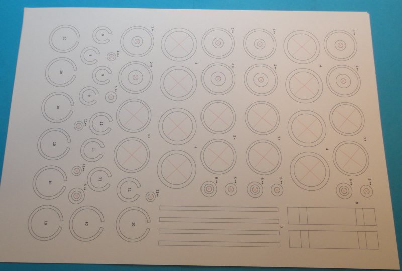

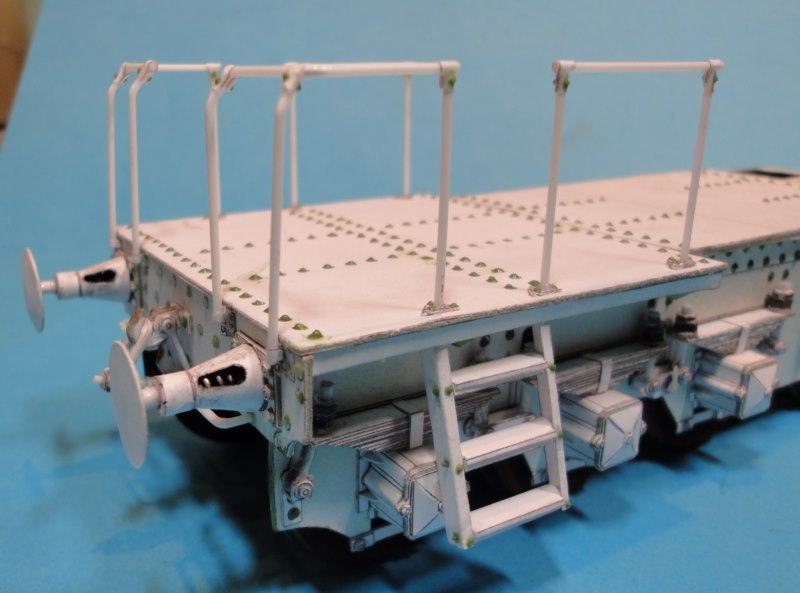

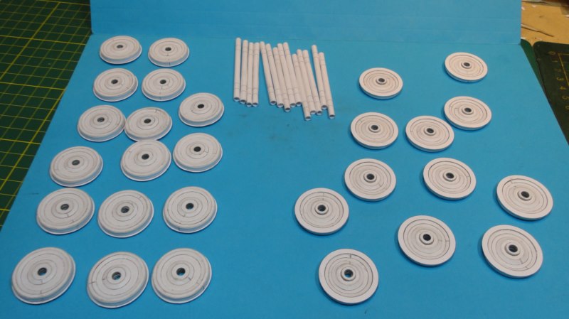

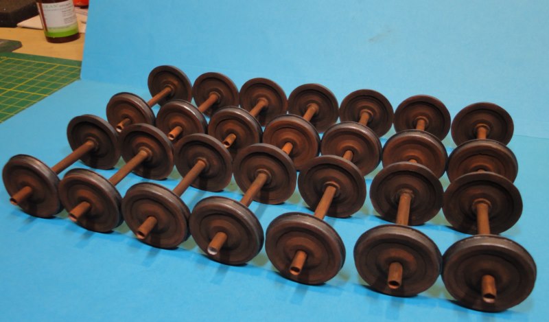

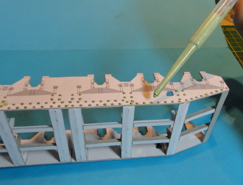

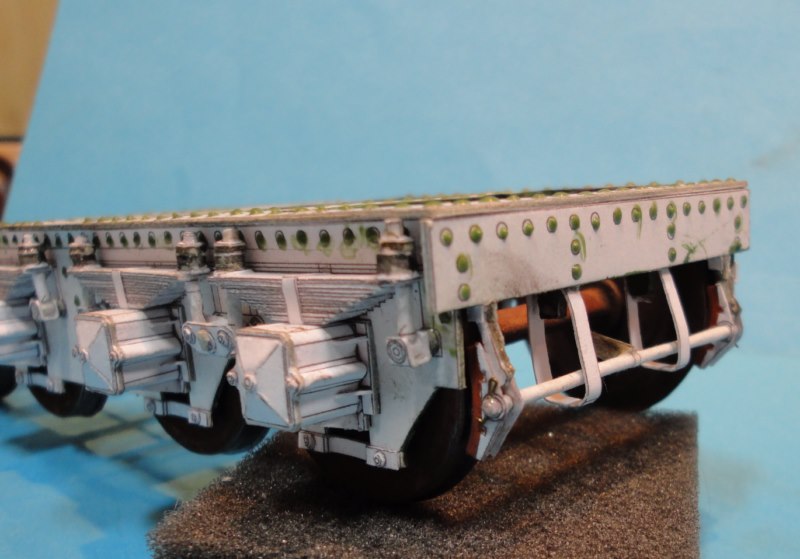

Il modello lo sto disegnando io. Quindi studio del materiale, progettazione e realizzazione dei pezzi. Ho scoperto la carta da un paio di anni ed è un materiale fantastico. La cosa più difficile è immaginare come scomporre pezzi complessi in forme semplici (più o meno semplici) da realizare con la carta. Per il resto è come un'autocostruzione con qualsiasi altro materiale.
Le chiodature.......vinavil con alcune gocce di colore. Il colore ha la sola funzione di renderlo visibile altrimenti una volta asciutto ti tocca leggere il modello in braille per capire cosa hai fatto. Qui ho usato un contagocce ma va bene anche uno stuzzicadenti.
381 40 (8).jpg [ 62.1 KiB | Osservato 7721 volte ]

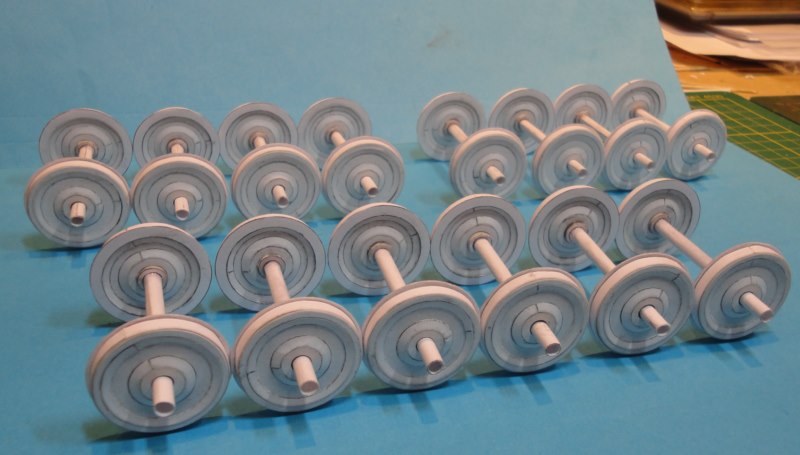

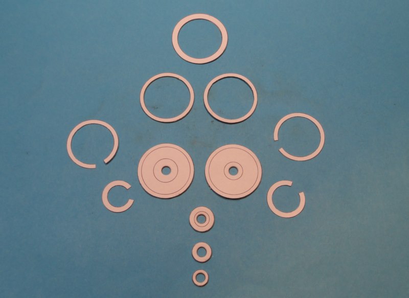

Per darvi un'idea di come nasce un paper model.......le ruote

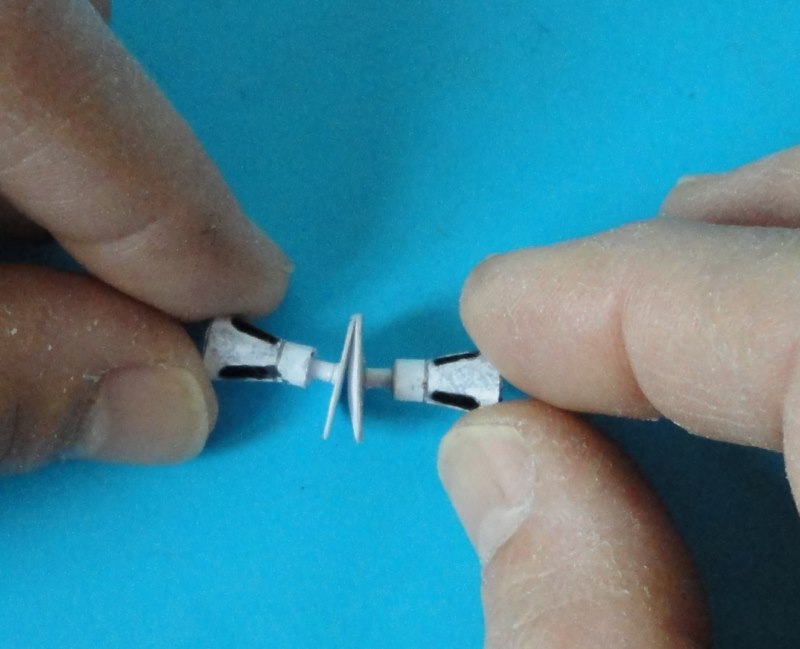

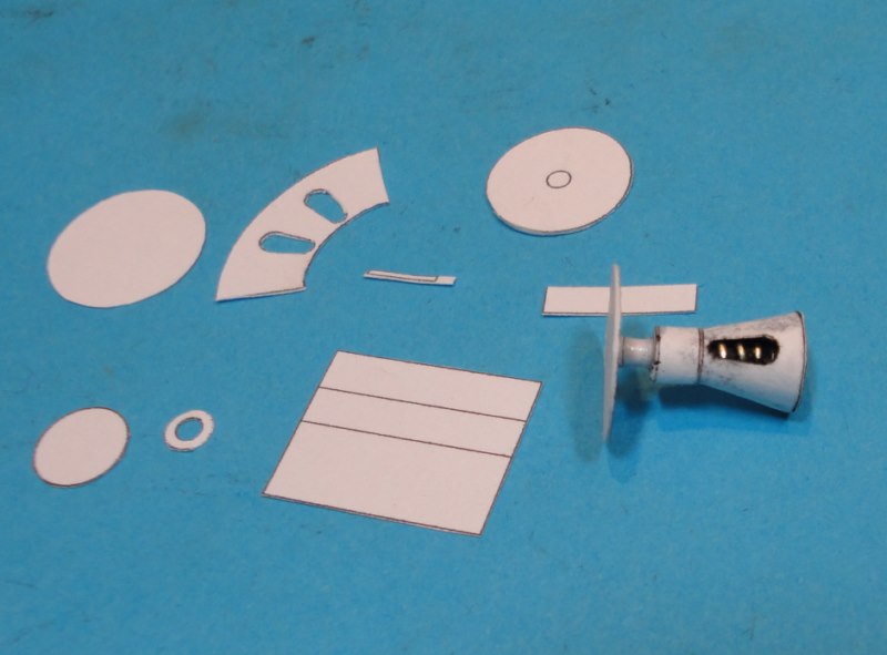

I respingenti.....

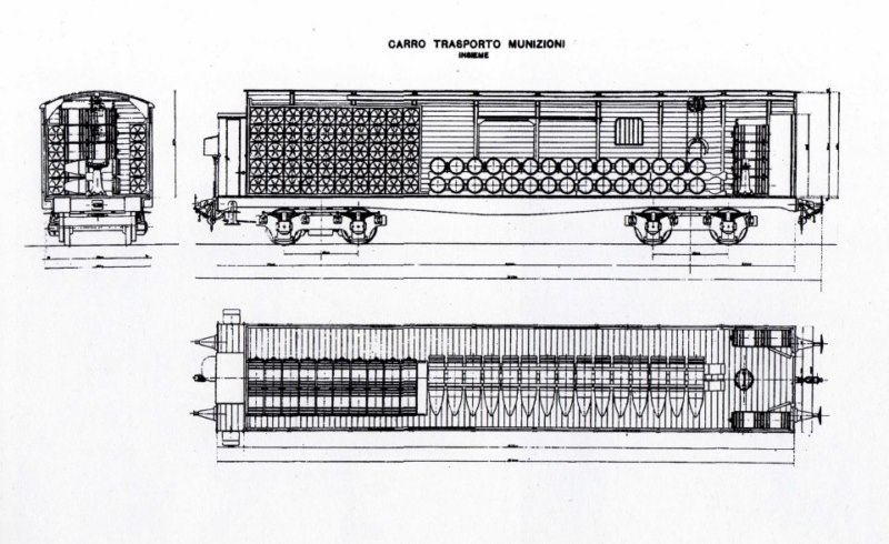

Oltre alla targa avrei bisogno che mi aiutaste ad identificare il carro porta munizioni. Il disegno è questo e so che dovrebbe avere una portata di 40 ton. Ma se volessi riprodurlo per abbinarlo al cannone avrò bisogno di qualche cosa di più!

di primo acchito sembrerebbe un normalissimo Poz, ma la cosa che mi stona sono quei carrelli....non mi sembrano niente di italiano!
Posso chiederti da dove hai recuperato il disegno?

Max, i carrelli mi sembrano il tipo R-Rf che Rivarossi montava sul Poz che faceva in scala maggiorata; anzi, dirò di più: il carro del disegno mi sembra proprio identico al Poz della Rivarossi, senza le sedi degli stanti.

Mi da che hai ragione.....guardandoli meglio son proprio loro!

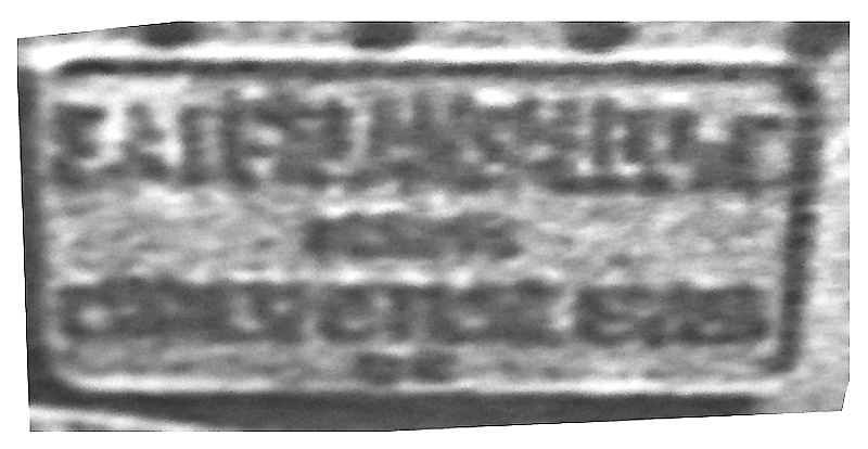

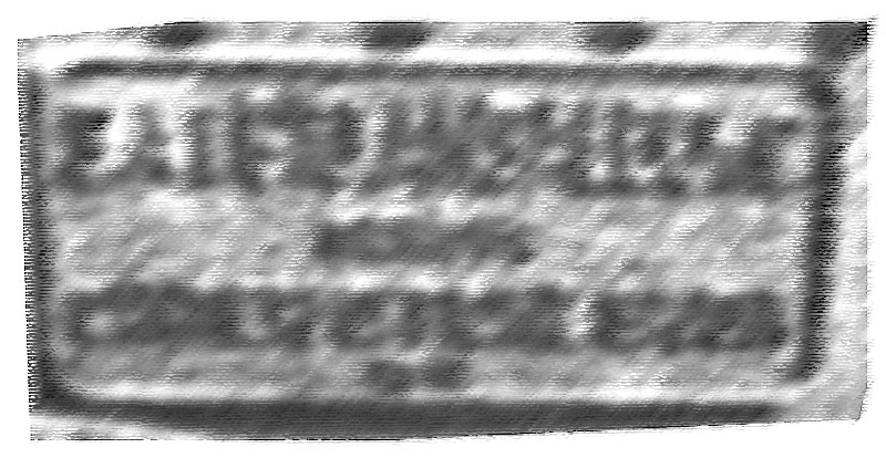

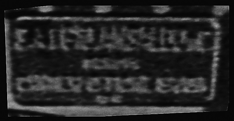

Splendido lavoro!... ho tentato anch'io di decifrare la targa ma inutilmente. Ti allego però il risultato ottenuto grazie ai filtri di Photoshop. Non sono riuscito comunque a decifrare, ma l'immagine risulta un pò più leggibile. Magari tu, conoscendo maggiormente l'ambiente militare, potresti intuire termini e acronimi del lettering.
Complimenti comunque

vado fuori tema, ma non tanto, per una domanda.
Il cannone poteva ruotare nell'asse verticale, e se si come compensava il rinculo ?
MessaggioInviato: venerdì 3 luglio 2015, 11:11
Messaggi: 2137
Località: piemonte
ciao enrico63, benvenuto!
E i miei più vivi complimenti per l'immane lavoro svolto e per la pazienza e perizia di esecuzione.
La cosa che mi ha colpito di più sono i due cabestani di alaggio del carro in assenza di locomotiva di manovra, e il mio pensiero non può che andare a quei poveri artiglieri che, sotto il sole cocente e con l'elmetto di ferro calzato sulla testa, manovravano i verricelli…
Mi permetto una piccola osservazione in tanto spettacolo, i respingenti a bovolo avevano tre asole, di cui una inferiore che mi sembra sia mancante, forse omessa per la difficoltà di incollaggio.
Seguirò l'evolversi del progetto con attenzione!

Io ho sempre pensato che i poz fossero solo pianali e quindi scoperti.....ho anche questa foto
immagine postata al solo scopo di discussione modellistica.
carro muniz.jpg [ 114.02 KiB | Osservato 7577 volte ]
Secondo voi hanno realizzato una copertura su un poz?
@ max cecchetti:
grazie per il tentativo di miglioramento. Nella oarte finale della terza riga mi sembra di intravedere S&S ma....bah. Sono ancora lontano dalla soluzione.
@fao 45:
il cannone aveva un alzo massimo di 45°. il brandeggio laterale era assicurato dal movimento del pezzo su un apposito binario curvo da 150mt di diametro.Un ulteriore grado di brandeggio era garantito dal movimento di tutto l'affusto sul carrello posteriore.
Il rinculo del cannone avveniva dentro la culla ed era smorzato da 4 freni a liquido. Se non ricordo male era di circa 1mt
Durante lo sparo il pezzo era appoggiato a 6 traverse che lo sollevavano per evitare che fosse appoggiato ai carrelli.Ad ogni colpo arretrava mediamente di 15mt.
@capolinea:
Non è che ti sembra, manca proprio :mrgreen: e non per la difficoltà di incollaggio (le difficoltà sono il sale del modellismo :mrgreen: ) ma per mera ignoranza. Adesso cerco di recuperare...non dovrebbe essere difficile e comunque correggo di sicuro i disegni del pezzo. E grazie della segnalazione.
Ciao a tutti
Ad ogni colpo arretrava di circa 15mt.
Sì. Lo hanno riutilizzato/trasformato secondo necessità.

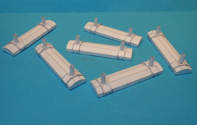

Un'altro passo avanti.......le travi di appoggio allo sparo.
381 40 (102).jpg [ 46.08 KiB | Osservato 7410 volte ]
381 40 (104).jpg [ 59 KiB | Osservato 7410 volte ]
381 40 (109).jpg [ 59.6 KiB | Osservato 7410 volte ]
381 40 (107).jpg [ 64.52 KiB | Osservato 7410 volte ]
381 40 (108).jpg [ 62.61 KiB | Osservato 7410 volte ]
Ciao, al prossimo step.
Enrico
