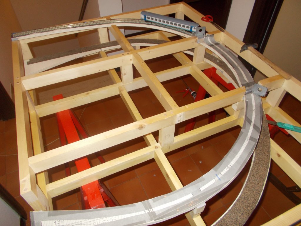

Adesso ho smontato un assale e invertito l'ingranaggio, in modo da poter mettere tutti e due gli assali gommati sulla carrello posteriore (con i 2 gommini sui due lati). Domani faccio un po' di prove per vedere se migliora.
Dscn1341.jpg [ 130.48 KiB | Osservato 5353 volte ]
P.S. Quanto alla Tigre con 4 ruote motrici.... ho fatto una prova in rettilineo con partenza da fermo senza carrozze (per evitare di fare disastri, viste le alte pendenze). In configurazione normale slittava a circa 12° di pendenza. Con le 4 ruote gommate reggeva fino a 20°. Mi sa che se le altre soluzioni non funzionano cerco davvero altri assali e magari metto le lamelle sul carrello centrale per recuperare altre prese di corrente.
