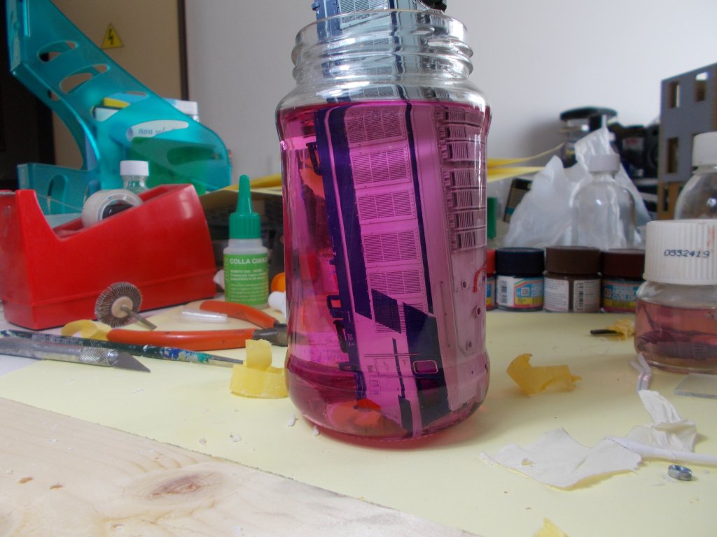

Ho trovato una cassa di 633 incidentata, da riparare e trasformare in una 632 xmpr2.
Il problema, a parte la vernice da rimuovere, sono le griglie del reostato incollate... pare con colla cianoacrilica. Ho quindi preso un vasetto di maionese, l'ho riempito d'alcool e ora lasciamo agire.... nel giro di qualche giorno (mezza cassa per volta) l'alcool dovrebbe ammorbidire sia la vernice che la colla.... in modo da poter cominciare il lavoro vero e proprio di riparazione e verniciatura.

per la sverniciatura, oltre all'alcool rosa, puoi anche provare con lo chanteclaire nello spruzzino, io ne spruzzo un po' sul modello e poi sfrego con uno spazzolino da denti :mrgreen:

Per ora l'alcool ha già ammorbidito parecchio la vernice (fa le bolle e raschiando con l'unghia viene via). Penso che una notte in ammollo sia sufficiente per rimuoverla senza troppo sforzo....
Devo solo ricordarmi di tenere chiuso (alla buona) il contenitore e la porta, sennò domattina mi sveglio ubriaco :)

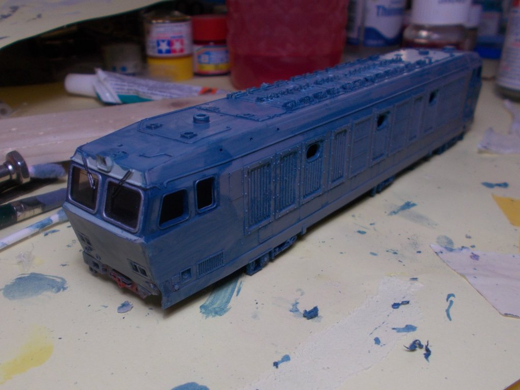

Prosegue la ripulitura della cassa....
L'alcool ha fatto il suo lavoro sulla colla cianoacrilica, sono quindi riuscito a smontare reostati e mancorrenti senza far danno.
Un po' peggio se l'è cavata con lo spesso strato di vernice.... ammorbidita sì, ma non abbastanza. Ho quindi cambiato tecnica passando ai cottonfioc imbevuti di diluente gunze. Sono a buon punto, ma lavoro da fare ce n'è ancora: soprattutto sulla parte dei vetri frontali andrò solo di alcool, ho paura che il gunze sia troppo tosto per i trasparenti (gli altri sono riuscito a smontarli, ma i vetri frontali sono incollati troppo bene).
tigre2.jpg [ 93.52 KiB | Osservato 9325 volte ]
Dopodichè potrò mettermi a ricostruire lo spigolo di una delle due testate, distrutto come si vede in foto.

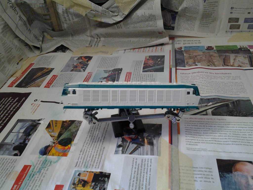

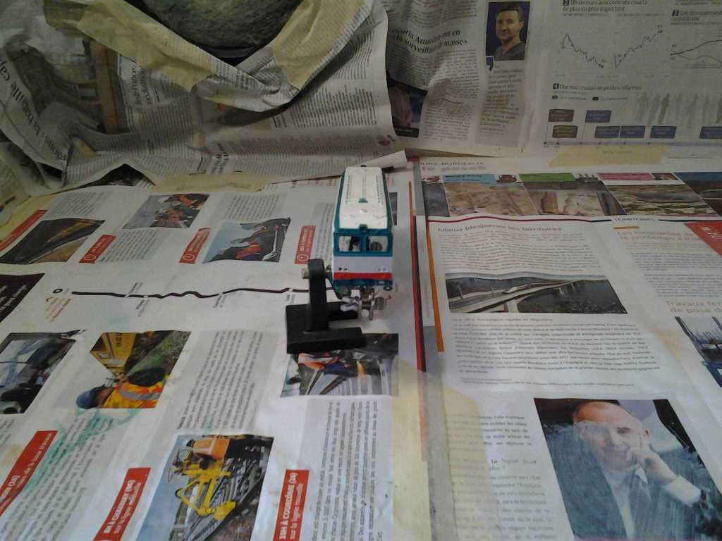

Poco tempo fa ho sverniciato la Tigre HR per ridipingerla in XMPR2. Prima di tutto ho tolto tutti gli aggiuntivi (é vero qualcuno si é danneggiato ma con un po' di colla ho rimontato tutto correttamente), poi l'ho lasciata per due notti a mollo nell'alcool e con uno spazzolino il colore é partito senza problemi (occhio pero' alla stricia obliqua blu che é ostica, soprattutto se vuoi ridipingerla in bianco XMPR ). Queste le foto prima dell'applicazione delle decals laterali e frontali. Buon lavoro!
