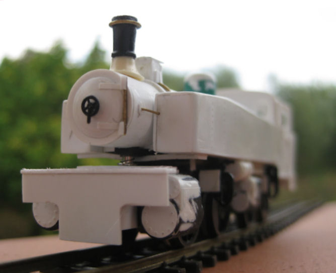

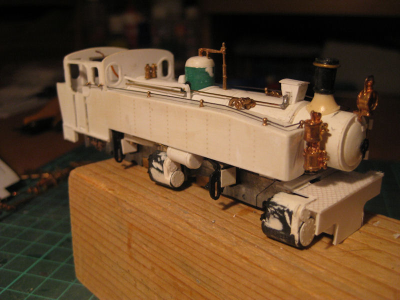

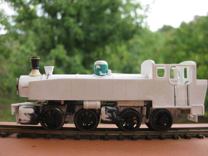

Con molta lentezza avanzano i lavori di costruzione della Mallet M32 della Ferrovia delle Dolomiti.
m1.jpg [ 86.17 KiB | Osservato 12806 volte ]
In curva ha il suo fascino!
Il modello deriva da un carro della BR98 Roco a cui ho ridotto lo scartamento e l'ho altresì reso articolato; mentre la sovrastruttura è autocostruita in plasticard. Adesso che il tutto è quantomeno un po' presentabile, posto qualche foto e chiedo consiglio ai modellisti esperti di vapore, e qui ce ne sono molti, quali sarebbero gli accessori più opportuni per arricchire il modello.
Purtroppo la documentazione dell'originale non è moltissima; quindi cerco indicazioni sugli accessori più verosimili, considerando il tipo di modello; la mia intenzione era procurarmi alcuni aggiuntivi RailDetail:
fischio, lanterna, valvola Coale, la pompa a semplice stadio, la scalette e le saracinesche acqua.
inoltre pensavo di usare i supporti per mancorrenti da applicare sopra le casse acqua.
per le chiodature, avevo provato a farle direttamente sul plasticard col plotter da taglio, e none rano venute neanche male; purtroppo le fasi di lavorazione le hanno fatte quasi sparire e a questo punto le ho lisciate del tutto e mi sono procurato un foglio di trasferibili della Archer con chiodature.. speriamo non scompaiano durante la verniciatura!
Alessandro
m2.jpg [ 67.74 KiB | Osservato 12806 volte ]
il foro nel pancone posteriore serve per il gancio modellistico.

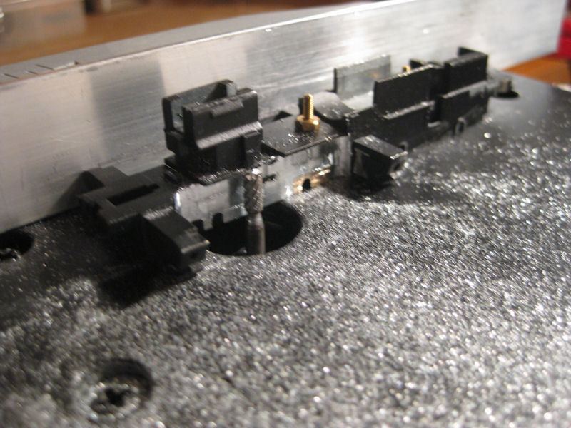

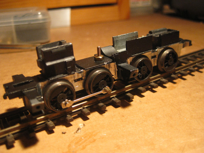

Il telaio è quello della Roco fresato (dispongo solo della tavoletta dremel per fresare), è stato reso articolato tagliandolo e realizzando una articolazione con viti in ottone, questa foto forse sarà più esplicativa:

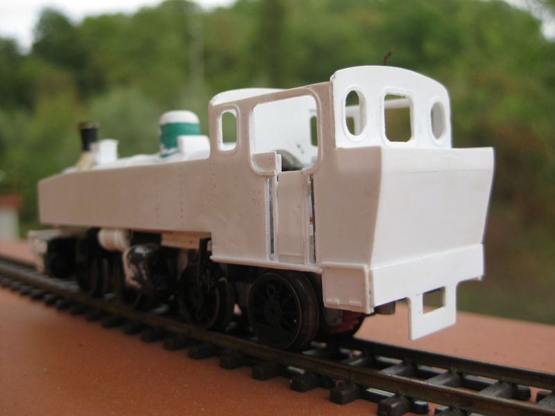

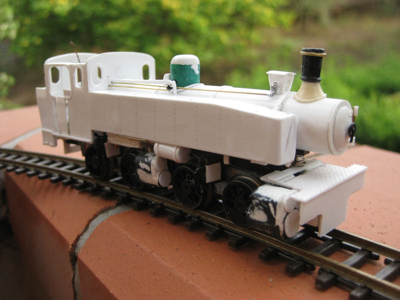

Avanzamento (lento) dei lavori:
m5.jpg [ 88.76 KiB | Osservato 11974 volte ]
Cerco alcuni suggerimenti per completare al meglio il modello; mi rivolgo così agli esperti vaporisti del Forum (Paolo Bartolozzi in primis, ma anche gli altri valenti modellisti!). Penso che alcuni componenti siano simili ad altre loco dello stesso periodo. Premetto che ho praticamente tutti i TTM con i vari articoli di elaborazione di loco FS.
Ho acquistato alcuni aggiuntivi in ottone (Raildetail) però vorrei perfezionare un po’; ad es. capire come era collegata la pompa, quali tubi potrebbero uscirvi e a che servivano, per cercare di riprodurli in modo almeno verosimile sul modello.
Mi rendo conto che la domanda è forse un po’ confusa e di non facile risposta senza documentazione adatta sul prototipo (purtroppo la documentazione in tal senso è un po' scarsa) ma forse anche una soluzione verosimile e tecnicamente credibile potrebbe abbellire sufficientemente il modello, prima di passare alla fase di verniciatura.
A proposito: i vari aggiuntivi "a tutto tondo" conviene verniciarli a sè e applicarli dopo, o tutto insieme montato sul modello?
Alessandro

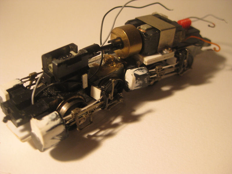

Gran lavoro...dovresti fornire maggiori dettagli su come hai fatto a ridurre lo scartamento da ho a hom( ? ) e quali difficoltà hai incontrato.
Inoltre i diametri ruote e passi corrispondono e se no , con quale approssimazione?
saluti e ancora un bravo...
 Oggetto del messaggio: Re: AUTOCOSTRUZIONE: Mallet M32 SFD
MessaggioInviato: mercoledì 10 febbraio 2016, 23:11
Nome: Alessandro Rizzello
Messaggi: 1565
Ciao Claudio

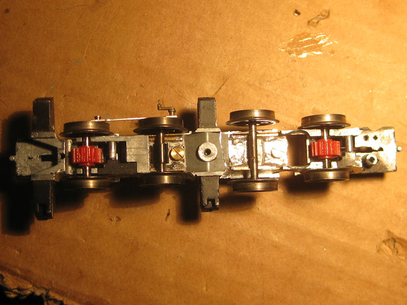

Diametro ruote e numero di raggi corrispondono al reale; invece il passo del carrello è di 1 mm più lungo.
Ciò che ha mosso la realizzazione è stato aver trovato su ebay.de una BBII non in buone condizioni, ma con carro perfetto e funzionante, e distribuzione intatta, a un prezzo da carro merci.
Il telaio in zama è stato fresato con l'aiuto della tavoletta Dremel per fresare,
IMG_2050.JPG [ 118.32 KiB | Osservato 11180 volte ]
il lavoro più difficile è stato ridurre lo scartamento agli assi (da H0 ad H0m) anche perchè ho scoperto che la Roco ha usato assi da 2 mm di diametro, che però nel fusello di attacco con la ruota si riduce a circa 1.8. Quindi diventa difficile realizzare un asse ridotto, non disponendo di tornio, e mi sono messo a segare l'asse originale a metà rigiuntandolo con l'aiuto di un "boccaglio" di diametro interno 2 mm.
IMG_2064.JPG [ 108.76 KiB | Osservato 11180 volte ]
IMG_2061.JPG [ 103.28 KiB | Osservato 11180 volte ]

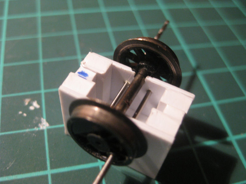

Altro grosso problema la quartatura degli assi per il cui lavoro ho realizzato questo aggeggio purtroppo sempre in plasticard
IMG_2718.JPG [ 75.97 KiB | Osservato 11180 volte ]
e il rifacimento del sistema di presa corrente, che, dopo vari tentativi, ho rifatto tutto ex novo usando delle lamelle per carrozze purtroppo un po' visibili ma almeno efficienti.
Ora speriamo che a rimontaggio effettuato tutto funzioni al meglio!

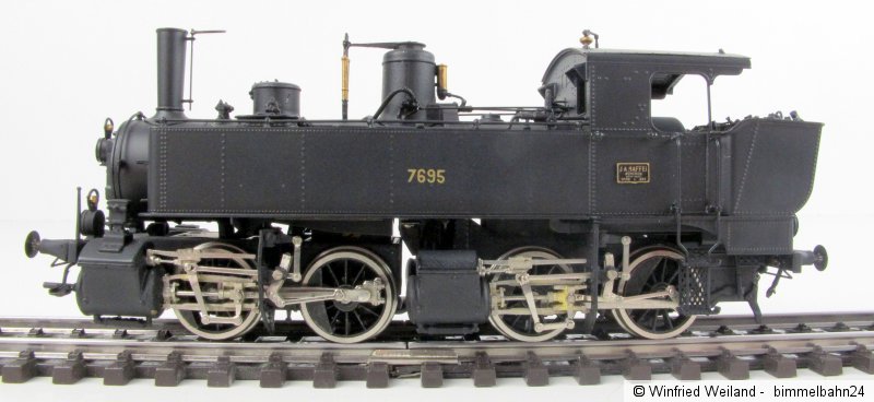

La locomotiva di partenza è questa (foto presa a caso sulla rete):

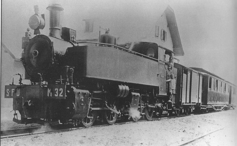

L'obiettivo sarebbe di arrivare a questa (foto pubblicata sul libro di Evaldo Gasperi sulla Ferrovia Dolomiti):
mallet sfd.jpg [ 80.36 KiB | Osservato 11041 volte ]

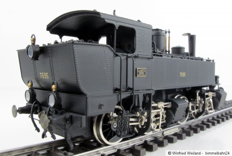

bravo...bel lavoro....io con la stessa tua base roco sto' cercando di riprodurre la ed2x2/2 sbb.....allego una foto della stessa...modello fulgurex di impareggiabile bellezza ma di costo troppo elevato per le mie scarse finanze :(
531d577d65749b0bc4b86f7d23b28c14b.jpg [ 66.73 KiB | Osservato 10924 volte ]
5dff43d5cad7966fa08795a62000bc1ee.jpg [ 55.63 KiB | Osservato 10924 volte ]
