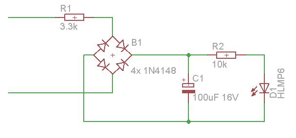

Ciao a tutti,
sto realizzando un semplice circuito per illuminare le luci di coda di una carrozza (alimentazione digitale), quindi diodo raddrizzatore, condensatore elettrolitico, resistenze e 2 led rossi in serie.
Ora, il problema avendo così poca richiesta elettrica è che dai circa 18 volt alternati (o quello che è) di alimentazione, ne saltano fuori 16 e qualcosa continui (media), che una volta stabilizzati dal condensatore diventano circa 24.... il tutto per alimentare 2 led in serie da 1,8 volts. I led che ho usato sono da 1,8mm, purtroppo ad alta luminosità, perchè di quella taglia non ne ho trovato da meno di 5000mcd (meglio sarebbero gli smd che arrivano su 1000mcd, ma quelli da 1,8 sono giusti giusti per l'inserimento nei fanali di coda senza modifiche). Risultato, per non avere luci che illuminano completamente la stanza, è abbondare di resistenze (con 8k la luce è ancora un po' troppa, devo provare con 10k) e comunque mettere un condensatore da 35v perchè quello da 25 è quasi al limite....
Dato che non mi serve tutta quella energia, c'è modo di ridurre la tensione prima di arrivare al condensatore? In modo che ne posso mettere uno un po' più piccolo, che si infili più facilmente nella toilette. E' possibile mettere una resistenza a monte del diodo raddrizzatore? E soprattutto, come devo calcolarne i valori?

L 'idea di red707 è la seguente :
Resistenza a monte di ponte di diodi - 1.JPG [ 12.76 KiB | Osservato 7984 volte ]
apparentemente complesso, è invece, semplice da risolvere.
La tensione di ingresso è un' onda quadra quindi, a valle del raddrizzatore è un' onda a tensione costante.
Se in ingresso ci fosse una sinusoide, si dovrebbe ragionare diversamente.
Quindi, se stabiliamo 12 V sul condensatore (per usare condensatori a 16 V), allora possiamo immediatamente calcolare R2, che alimenta il LED : (12 V - 1.5 V) / 1.05 mA = 10k.
Per calcolare R1 consideriamo la tensione di ingresso con valore di 17 V sia di picco, sia efficace.
Di conseguenza la resistenza deve creare una caduta di tensione di circa 17 V - 1.41 - 12 V = 3.59 V che, attraversati da 1.05 mA, richiedono 3.59V /1.05 mA = 3.42 kOhm.
Il valore commerciale vicino è 3.3k.
Se si vuole variare la corrente al LED, occorre variare in proporzione entrambe le resistenze.
Il condensatore, invece, può essere calcolato utilizzando la formula ic = C * dV / dt, da cui C = ic * dt / dV, ovvero :
C = 1 mA * 1 sec. / 5 V = 200 uF, valore commerciale 220 uF 16 V
In questo modo, risolveremo il problema dei condensatori cicciotti che si nascondono nelle toilette per non pagare il biglietto ...
Se il circuito dovesse essere alimentato a tensione sinusoidale, allora andrebbe calcolato diversamente.
Stefano Minghetti

Grazie a tutti.... alla fine sono riuscito a far stare tutto nelle toilette e ad ottenere un'intensità luminosa soddisfacente..... c'ho dovuto mettere 30kohm di resistenze! Mannaggia ai led ad alta luminosità!
