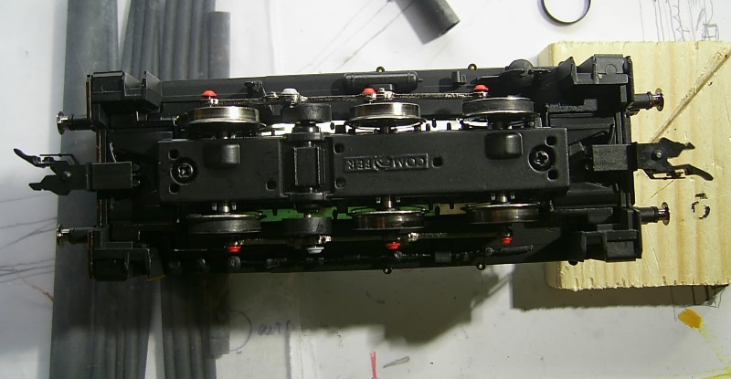

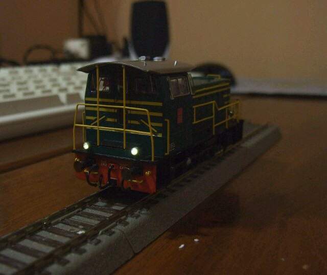

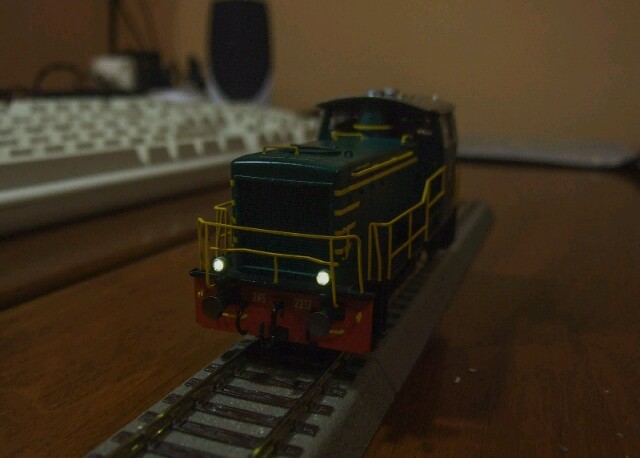

Ciao a tutti volevo presentavi questa mia elaborazione che mi ha fatto sudare non 7 ma ben 8 camicie :lol: :lol: Ho dotato la locomotiva dei fari e fatto altre piccole migliorie... Stupidamente non avendo documentato con foto il lavoro posso solo darvi un esaustiva spiegazione di come sono giunto a questo risultato. Ho forato i fari in tutta la loro lunghezza, poi ho dato una passata di nero all'interno per mascherare in modo che la plastica, una volta inserito il led, non facesse trasparire luce.....ho incollato il led con del vinavil che ha avuto anche la seconda funzione di ricostruire il ''cristallo'' del faro..... :D i led che ho utilizzato sono led baron 0402 golden white che ci stanno ampiamente all'interno del faro una volta forato.... :yahoo: infine ho dimmato un po' la funzione per abbassare la luminosità .
Per migliorare ancora di più la loco che secondo a me ha delle potenzialità, ho invertito il primo e il secondo asse....che poi se cercate foto su internet vedrete che la disposizione degli assi secondo comofer è sbagliata infatti il primo asse ha il contrappeso delle ruote sporgente mentre nella realtà l'asse che ha il contrappeso sporgente è il secondo.
Per quanto riguarda l'estetica, che è già molto ben curata da comofer, mi sono procurato un secondo pancone chiuso; ho eliminato il porta gancio e fatto un semplice uncino con del fil di ferro (potrà sembrare strano ma con questa soluzione è molto più facile sganciare ed agganciare)
Se volete un ulteriore spiegazioni sarò più che felice di darvele...

Bellissimo, complimenti per il lavoro!
Io vorrei illuminare i fari della 214, qualcuno sul forum l'ha già gatto con ottimi risultati, ma ho paura di far danni!
Hai qualche foto del particolare del gancio?

Che arnese hai usato per smontare il biellismo?

Per il biellismo devi pian piano fare leva con un cacciavite per estrarre i perni.....curandoti di non piegare la biella

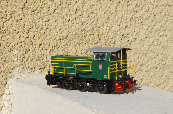

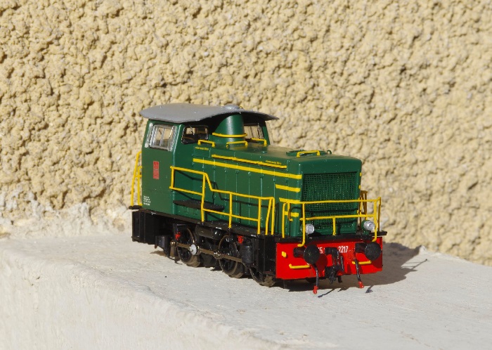

a circa un anno di distanza ritiro su questo post, perchè non soddisfatto del lavoro che avevo fatto l'ho rimaneggiato.
- i panconi a causa della mi inesperienza li avevo pacioccati e quelli che monta adesso sono del 245 hr modificati.
- ho rifatto interamente l'impianto delle luci e messo ghiere lima expert in luogo delle originali.
- ho dotato la locomotiva di sound
- ho installato i ganci h0 fine
- ho messo le condotte di progetto modellismo, e come vedete qualche manovratore svogliato le ha lasciate all'aria!
ho fatto delle prove di trazione e in piano la loco sposta senza problemi ne incertezze 12 vetture (devo ancora provare con qualche carrozza in più.. in ogni caso vi farò sapere.

Io ho spostato le sale gommate una sul primo e una sul terzo asse. Purtroppo la soluzione dell'asse centrale mi continuava a dare problemi sugli scambi!
Ma per il gancio a uncino: utilizzi composizioni bloccate o tutti i rotabili hanno l'occhiello?

la mia balla un po' da quando ho spostato l'asse ma non ne faccio una tragedia, fino ad ora non si è mai fermata sugli scambi, anche al minimo, che quasi sembra che non si sposti.
ieri ho fatto un ulteriore prova e in piano mi ha spostato ben 15 vetture...sono stra felice.
per i ganci al momento non avendo un plastico ma recandomi al plastico sociale del cunifer, non sono un grosso problema, spesso infatti le compo sono bloccate, ho però intenzione di adottare un giorno i ganci a manina della roco, che con questa tipologia di gancio riesco anche ad usare.
Emilio.

Non è il decoder di suo che rovini qualcosa, ma la cattiva captazione di corrente induce lo spegnimento del decoder. Se in analogico i buchi di corrente non fanno niente,in digitale sono una catastrofe. La disposizione originaria delle sale gommate suo primo asse sono una disgrazia in questo senso poiché sollevano la loco e di fatto resta in contatto solo l'ultimo asse (in quanto quello intermedio è sollevato). Quando la loco passa su uno scambio o un tratto di binario sporco , l'unico asse che capta può non farcela e si ferma anche in analogico se va troppo piano. Spostare l'asse gommato al centro è una semi soluzione poiché si può di nuovo avere questa combinazione rognosa di un solo asse sul passaggio su uno scambio. Ritengo che l'unica soluzione sia di dividere tra il primo e terzo asse la gommatura (entrambi dotati di ingranaggio mentre il secondo asse è mosso solo dal biellismo). Non credo dipenda assolutamente dal decoder e in questo caso i condensatori possono fare poco e niente anche trovando spazio dove metterli. Chiaramente la soluzione adottata non deve generare ballamenti o seghettature, perche sarebbe segno che lavora male e sforza. Nella mia modifica io ho cercato il più possibile di avere fluidità e continuità di movimento.
PS. Per ridurre al minimo lo spessore delle cerchiature gommate ho tolto gli anelli di aderenza originali ed ho messo guaina termorestrigente che una volta scaldata aderisce perfettamente al cerchio. In questo modo ho ottenuto una cerchiatura di profilo lievemente più sottile dell'originale ma non si perde la forza di trazione.
PS2. il biellismo è montato con dei pioli a pressione, quindi per togliere le bielle si fa leva piano piano da sotto la testa del perno che vincola la biella a ciascuna sala. Piuttosto ho notato che 2 su 3 delle D245 in mio possesso era quartate male di fabbrica.
