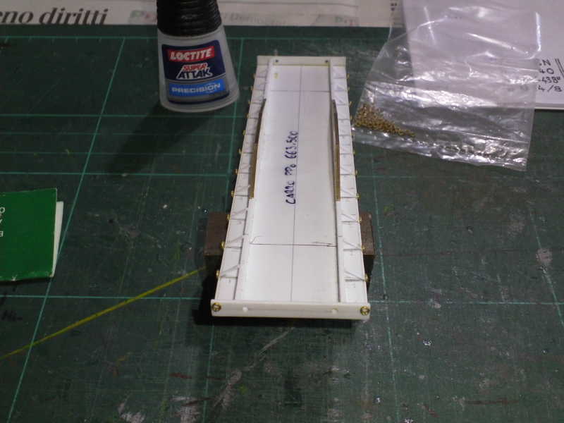

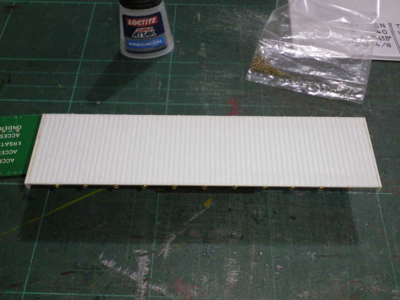

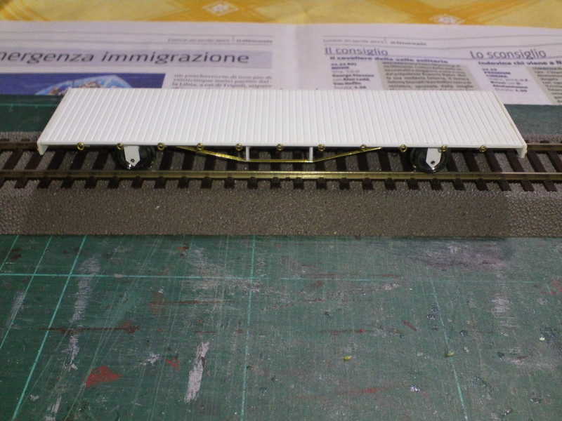

Sfruttando le parti avanzate per la realizzazione dell'altro pianale PPo 662.192 e anche l'articolo sull'ultimo bollettino FIMF, è nato quest'altro carro, il PPo 663.500.
Si tratta di un piccolo lotto di pianali, classificati PPo 663.500-504, realizzati nel 1959 sulla base di carrozze ex R.A. e radiati tutti entro il 1970, senza mai ricevere la marcatura unificata UIC.
Per costruire il modello, mi sono avvalso anche in questo caso del plasticard rigato per fare il pianale e di profilati a C per i longheroni del telaio; i rinforzi che collegano il pianale ai profili a C sono ricavati da un listello da 0,25x1 mm tagliato a misura, mentre quelli inferiori presenti su tutti i carri a passo lungo sono come consuetudine in lamierino d'ottone.
La serie di anelli per assicurare il carico, provengono dall'assortimento del modellismo navale; mancano ancora i dispositivi vuoto/carico e i parasala (devo capire di che tipo fossero), oltre ai respingenti.
IMGA0035.JPG [ 59.3 KiB | Osservato 8788 volte ]
IMGA0039.JPG [ 51.05 KiB | Osservato 8788 volte ]
IMGA0042.JPG [ 51.2 KiB | Osservato 8788 volte ]
A voi il giudizio sul lavoro svolto.

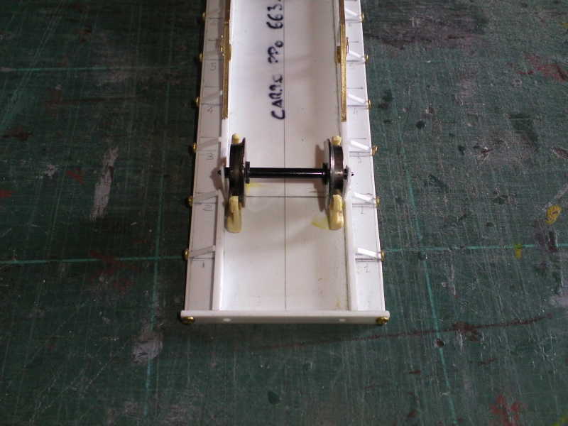

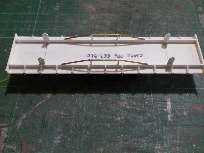

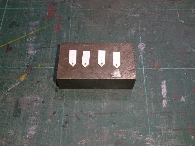

Aggiornamento.
Con del plasticard da 0,5 mm ho realizzato i supporti per gli assi, fresando in corrispondenza delle punte coniche.
Supporti x assi.jpg [ 59.26 KiB | Osservato 8202 volte ]
Successivamente sono stati montati in sede, seguendo i segni precedentemente tracciati.
Montaggio supporti.jpg [ 55.54 KiB | Osservato 8202 volte ]
A colla asciutta, ho montato gli assi e provato il carro sul binario, per verificare che non zoppicasse. Prova superata!
Prova binario.jpg [ 59.83 KiB | Osservato 8202 volte ]
Alex

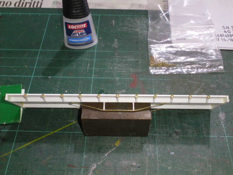

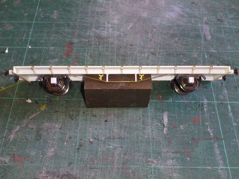

Tocca al montaggio dei ceppi dei freni.
Ho usato dei cloni in resina prodotti da Laser, accorciati nella parte superiore di 1,5 mm.
Freni.jpg [ 56.25 KiB | Osservato 8097 volte ]
E poi li ho incollati in sede con del Bostik, in modo da poter avere tutto il tempo di posizionarli complanari alle ruote.
Montaggio Freni 1.jpg [ 54.87 KiB | Osservato 8097 volte ]
Montaggio Freni 2.jpg [ 56.37 KiB | Osservato 8097 volte ]

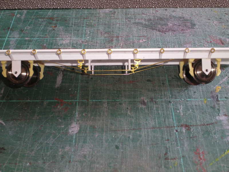

Infine ho montato i leveraggi Vuoto/Carico e Merci/Viaggiatori (fotoincisioni Laser).
Leveraggi.jpg [ 72.64 KiB | Osservato 8097 volte ]

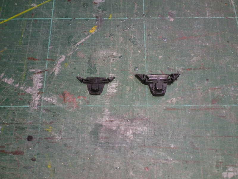

Anticipazione del lavoro sui parasala.
Dato che non c'è documentazione su come fossero fatti al vero, tranne per la forma della boccola (40 o 43b3), ho deciso di usare delle parti Rivarossi, ricavate dal restayling del carro vino Mva.
I parasala, dopo essere stati tagliati dal telaio d'origine, vanno abbassati di 1,5 mm e assottigliati pesantemente.
Nella foto sottostante potete vedere il primo finito a confronto con l'originale.
Parasala.jpg [ 65.26 KiB | Osservato 7975 volte ]
Alex
 Oggetto del messaggio: Re: Autocostruzione: Carro Pianale PPo 663.500
MessaggioInviato: lunedì 4 maggio 2015, 18:12
Messaggi: 2308
Località: Più a est di Vienna
Fermo Alex! Quei gruppi sospensione non vanno bene. Non per pignoleria, ma il bel lavoro che hai fatto finora merita di non essere completato frettolosamente.
In genere i carri poveri, come appunti i pianali di recupero, mantenevano le ferramenta delle carrozze che avevano donato loro il telaio. Le sospensioni dell'Mva RR, con il doppio pacco e l'arco assai stretto, erano in realtà quelle dell'L 1946, un carro cioè dove si caricava di tutto e di più, roba pesante compresa. Le molle studiate per il traffico passeggeri, dovendo sostenere meno carico ed offrire più confort, erano di norma ben più ampie di quelle per i merci. Per questo PP ti consiglierei dunque di clonare o cannibalizzare delle balestre di carrozzette prussiane, con quei puntoni vecchio stile. Non fedelissime neanche loro, per carità, ma alla fine senza dubbio meno approssimate.
Grazie per i suggerimenti e le spiegazioni Giuseppe!
Al momento ho sottomano solo una carrozza tipo "abteilwagen" della Piko; pensi che questa possa andare bene? Nel caso cannibalizzo quella.

No no, se è una due assi non va bene, il telaio è quello di un carro merci anche lì

Allora ci vorrà quella a 3 assi da cui recuperare i pezzi.
Ad ogni modo ti ho mandato via email la foto della carrozza Piko che ho; ha le balestre lunghe e il parasala stile ex Reti.

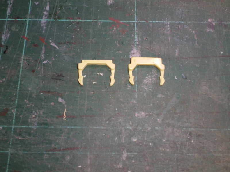

Dopo i suggerimenti dell'amico Giuseppe Foglianese, postati poco più sopra, ho cambiato tipologia per i parasala; fatte alcune ricerche dagli esiti infruttuosi, ho deciso di riutilizzare le parti delle cisterne Piko/Sachsen, che non saranno proprio perfetti ma sono sempre meglio che niente.
Per italianizzarli, ho tagliato via la boccola tedesca montandoci poi quella italiana costruita con ritagli di plasticard di spessore opportuno.
Visto che i parasala di cui sopra sono sprovvisti di balestre (stampate tutt'uno col telaio), ho ovviato riciclando vecchia componentistica Lima, assottigliata con carta vetro a grana grossa per ridurne lo spessore.

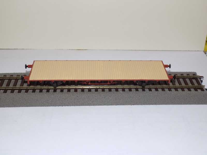

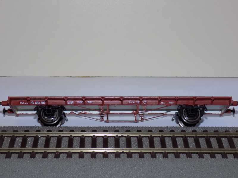

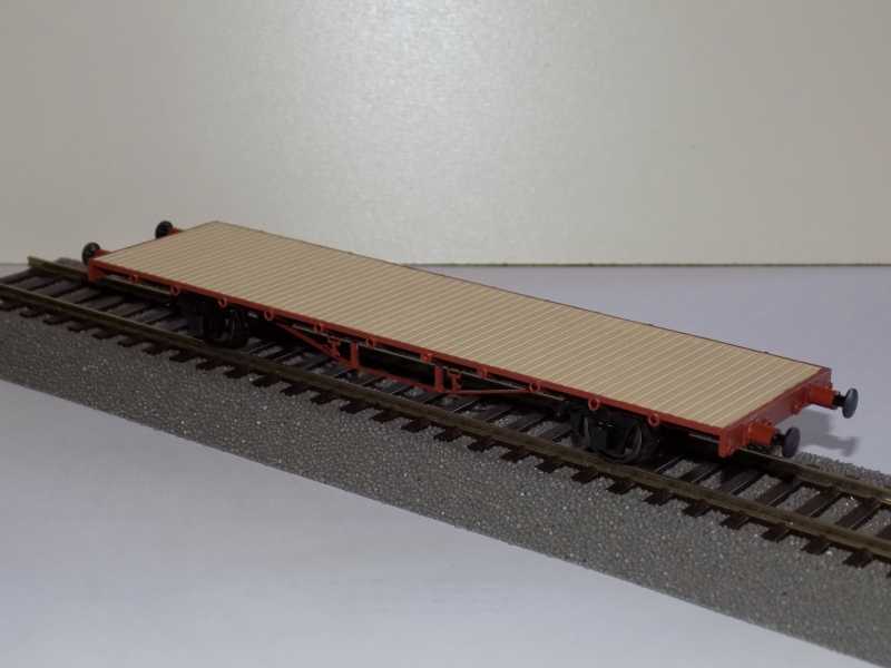

Carro completato, con verniciatura e scritte.
1.jpg [ 75.15 KiB | Osservato 7167 volte ]
2.jpg [ 80.58 KiB | Osservato 7167 volte ]
3.jpg [ 85.87 KiB | Osservato 7167 volte ]
A voi amici il giudizio sul risultato.
Alex

MessaggioInviato: martedì 1 marzo 2016, 17:53
Nome: Salvo Scarcella
Messaggi: 1302
Ottimo lavoro! Le decals da dove provengono?
Io avrei verniciato anche la parte non in vista del carro, hai fatto trenta.... ;-)
