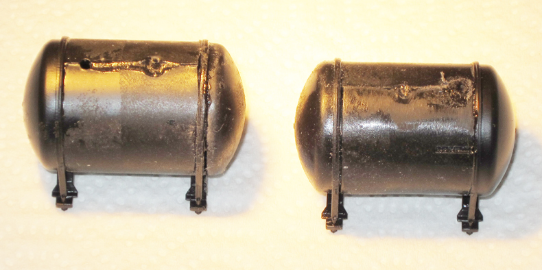

Ecco i due serbatoi, fotografati cinofallicamente subito dopo averli assemblati.
Commento file: I due serbatoi appena assemblati
MclCisterne.JPG [ 206.31 KiB | Osservato 10789 volte ]
Il telaio l'ho appena messo assieme, non posso toccarlo per ancora un po' di tempo.
C'è stato uno svantaggio a usare parti di TTMKit: la cisterna è in due gusci divisi su un piano verticale, per cui (a me almeno) mi è stato impossibile collocare una zavorra dentro di esse, me le apriva o deformava prima che si incollassero.

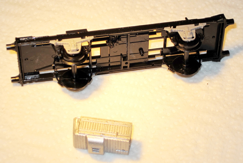

Ecco il telaio ancora non del tutto assemblato.
Commento file: Il telaio del Mcl in lavorazione. In basso la garitta
MclTelaioGaritta.jpg [ 188.54 KiB | Osservato 10639 volte ]
Da come sembra, i boccaporti superiori del Mcl (v. foto del vero) sembra fossero protetti da delle coperture. Siccome non si riesce a capire se fossero a sezione (o pianta, a vederli da sopra) circolare o oblunga, le realizzerò a sezione circolare.
Cosa fossero quei tiranti fra le due cisterne non riesco a capire, sembrano non due semplici tiranti di unione ma un comando per aprire uno dei coperchi dei boccaporti.

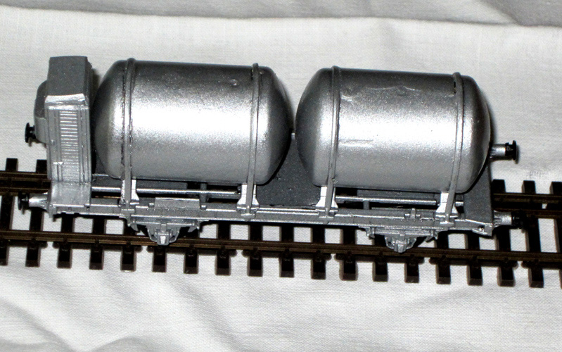

Un assiemaggio più per vedere cosa bisogni ancora raffinare:
Commento file: Mcl parzialmente montato
MclSemiAssiemato.jpg [ 175.98 KiB | Osservato 10591 volte ]

Mi potete dare una conferma che quel "dentino" sulle boccole a olio serve solo per applicare la riproduzione della scatola "a muso di porco"?
Io l'ho scartavetrato perchè nel Mcl si intuisce che il coperchio delle boccole è piano.
 Oggetto del messaggio: Re: Carro Mni o Mcl (a due serbatoi)
MessaggioInviato: martedì 31 maggio 2016, 20:07
Messaggi: 6290
Confermo...è una battuta per fissare la boccola

Forse non tutti riescono a fissare l'immagine del carro che sto lavorandomi: eccola qui.
Come vedete, la garitta pare più scura dei serbatoi e del telaio. Solo perchè al vero era in legno o conviene ricolorarla con altra tinta? Non mi fa problemi perchè mi sono accorto di averla incollata leggermente fuori asse... :evil:

Ciao Snajper
anch'io sto costruendo il Mcl avendo come base la stessa tua fotografia.
Come Te sono partito da un TTM kit,anzi due sacrificandone le cisterne per via delle "bretelle".
Per zavorrare le cisterne, a incollaggio avvenuto, ho praticato un foro e ho introdotto 30 grammi di pallini di piombo (da caccia) per ciascuna cisterna e chiuso con una toppa di plastic card da 0,25 mm.
Circa il colore della garitta ho avuto la tua stessa impressione: infatti l'ho colorata di grigio.
Per le fasce verdi, da riportare sui 4 lati del carro, ho usato decal in strisce Tauromodel art 405 (F.S.595a14090).
Sto ultimando le passerelle e le minuterie, un volta montate pubblicherò le foto.
Ciao Pippotto
MessaggioInviato: giovedì 2 giugno 2016, 21:23
Messaggi: 6877
Domanda da farci una figura da mona: e se la garitta fosse stata... rosso vagone?
Ricordo alcuni modelli in cui era riprodotta in questo colore sebbene la cisterna non lo fosse, ma non ho foto a colori dei carri veri. Non ho mai sentito di commenti su questo particolare, quindi almeno in alcuni casi poteva essere così.
La cosa però non spiegherebbe perchè i simboli dell'apparato frenante (i quadrati sovrapposti) siano dipinti su un riquadro nero: sul rosso vagone di solito non serviva.
