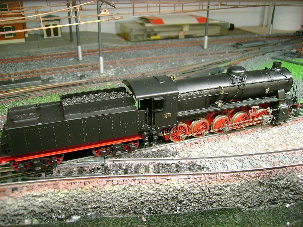

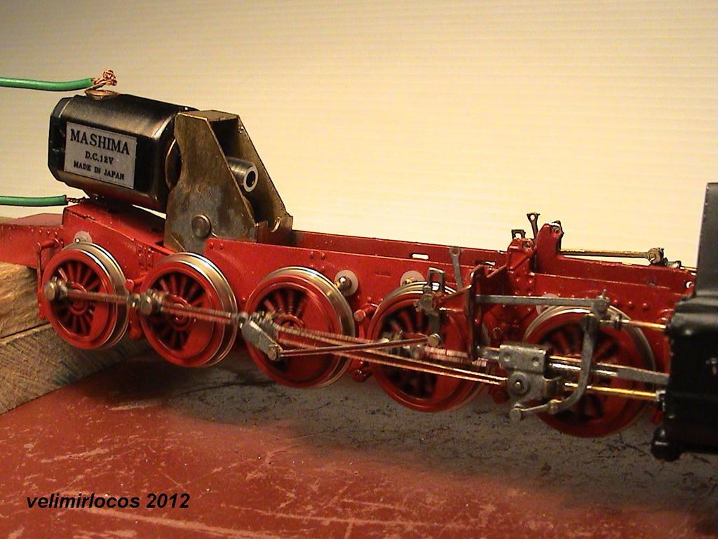

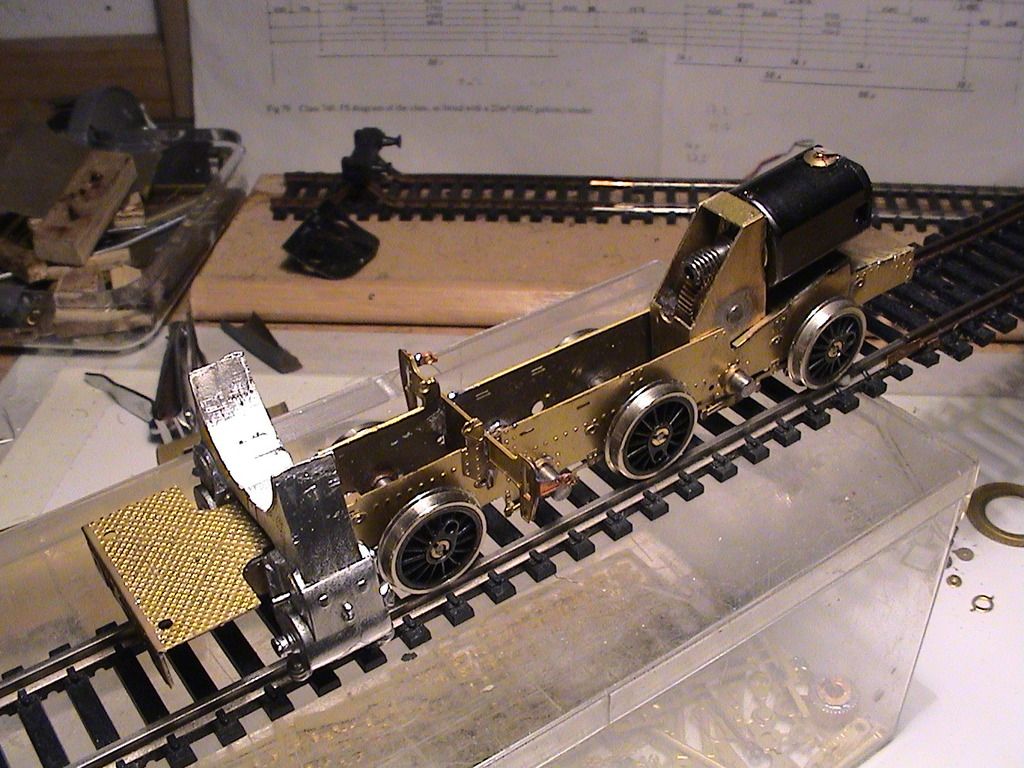

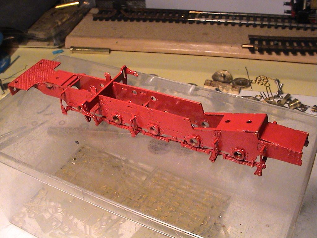

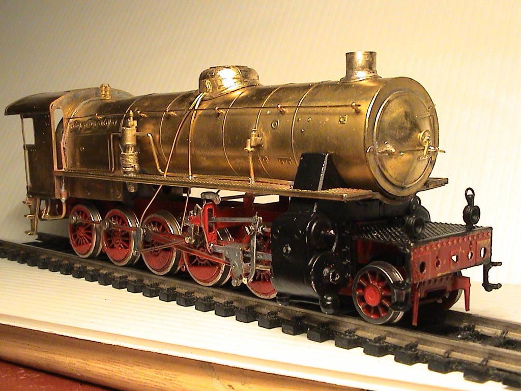

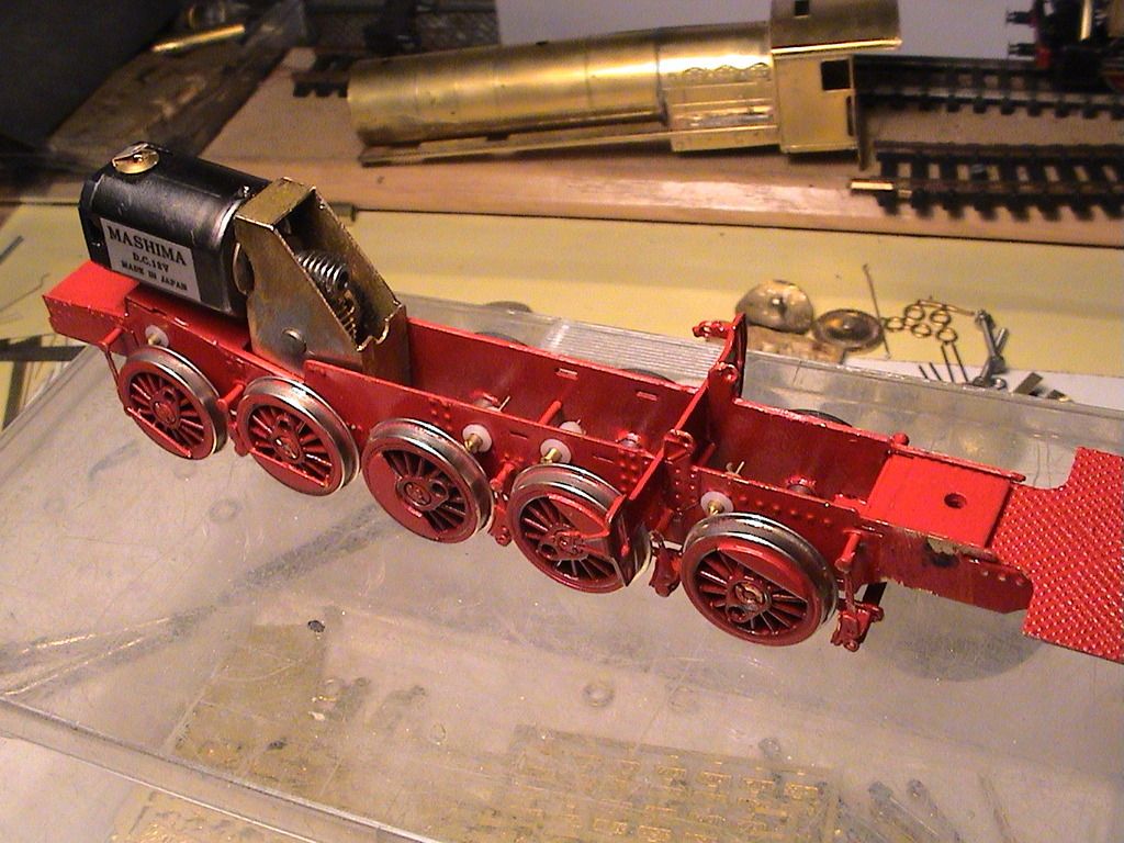

Fasi di lavoro per un modello della gr.480...........
Prove a secco.......
Telaio finito verniciato.........
Assemblaggio del telaio.............
Ultimato telaio, "test run"................
Assemblaggio del modello..............
Vista dal altra parte.............
Modello ultimato e funzionate sul plastico.............

Beh, che dire... semplicemente superlativo, davvero complimenti!
Le sale le hai costruite tu o sono commerciali?
 Oggetto del messaggio: Re: FS 480000 Costruzione
MessaggioInviato: lunedì 23 maggio 2016, 18:24
Messaggi: 1031
ciao Velimir. solo quando riusciro' a realizzare telai come i tuoi saro' contento (cioé mai) :cry: inutili i complimenti.
Ho visto che hai messo gli sprung pickups solo da un lato, vuol dire che il telaio fa da massa?
Quindi le ruote di dx sono isolate mentre quelle di sinistra no?
E ancora, i perni di biella sono a pressione sulle ruote o sono avvitati? sono "romford" o altri?
grazie e ancora complimenti.

Ciao VElimir, ho letto le tue istruzioni di montaggio e mi hai chiarito tutti i dubbi.Ma tu riesci ancora a trovare le ruote romford non isolate? Nei cataloghi on line trovo solo le ruote romford con anima in plastica. hai qualche indirizzo particolare?
Ciao,
tanto per chiarirci, le ruote Romford non ci sono piu ma si chiamano MARKITS, e sono tutte di metallo. Se apri catalogo Markits e la section 2A, trovi le tue ruote
che cerchi(ce anche Romfd, ma esattamente sono le ruote fatte dagli altri), con tutti diametri e quelle non isolate si chiamano "plain"!!
inoltre, nella seconda pagina ci sono le foto delle ruote!
