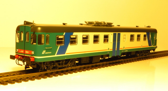

MessaggioInviato: mercoledì 22 giugno 2016, 13:56
Messaggi: 343
E' abbastanza semplice l'adattamento dei carrelli di una 663 Lima alla 668-1700 Vitrains non motorizzata.
Con un pò di lavoro sulle marcature, si ottiene una 668-1800 molto vicina al prototipo( c'è una foto su Photorail),
però è solo una "rimorchiata". Sperando che Vitrains faccia una singola motorizzata in XMPR......
G.

 Oggetto del messaggio: Re: ALN 668 1800... di recupero
MessaggioInviato: mercoledì 22 giugno 2016, 15:55
Messaggi: 1656
le vitrains e le lima sono incompatibili. devi adattare tutto x novo
ciao Marco, grazie dell'info. A questo punto è meglio modificare le parti frontali, le zone centrali dei vestiboli e i fianchi del telaio, dove occorre rivedere le sedi per gli incastri della cassa.
A proposito della cassa, occorre anche dire che le 1800 avevano il telaio a filo cassa, mentre le 1500 e le 1700 hanno il bordo del telaio in rilievo rispetto alla cassa, quindi occorre anche carteggiare e riverniciare.
se ti riferisci alla serie 1700, esiste già, codice 2153, ALn.668.1720, versione motorizzata, livrea XMPR.
Ciao a tutti.
Guido
