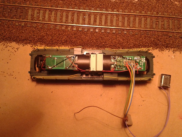

Ho messo il decoder Zimo sulla truman di acme.Prima di rimontarla ho voluto provare per evitare eventualmente di doverla rismontare,cosa assai noiosa per le mie manine quadre.
Il fatto é che si muove bene.Sia avanti che indietro.Ma non emette nessun suono.Non vedo altoparlanti da nessuna parte solo quella scatolina rettangolare collegata al decoder,Dalla quale esce un filo marrone che non va da nessuna parte.
Eppure sul risparmioso opuscolo,anzi foglietto del decoder vengono indicate tutte le funzioni per ativare i diversi suoni.
Uso la centralina Multimaus.
Dove Sbaglio, ? cosa Manca?

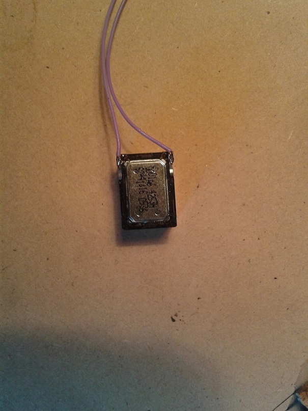

Vi allego un paio di foto giusto perche sapiate il modello del decoder e l´altra con la scatoletta misteriosa,che non ho proprio idea di cosa possa essere.
Se qualcuno ha idea di cosa possa essere le sarei grato,potrebbe tratarsi solo di configurazione secondo Voi.?

Posso dirti che la scatolina misteriosa è l'altoparlante; che il filo marrone serve per un comando funzione (gancio a comando dcc, per esempio).
Posso dirti che i collegamenti sembrano corretti...
In decoder di altre marche il sound va acceso tramite un tasto funzione (generalmente F1) ma visto il foglietto di istruzioni non saprei come attivarlo su questo... :roll:

Ho giá provato con tutti i tasti numerici , ma non accade nulla.Premetto una cosa peró.Io non ho configurato nulla ,sto utilizzando un indirizzo gia programmato sul multimaus quello della BR190 di uno start kit.
Visto che una locomotica Oskar rispondeva in tutto e per tutto con quel´indirizzo,ho pensato che anche con questa funzionasse.
Bruno
 Oggetto del messaggio: Re: Probblemi a digitalizzare la truman
MessaggioInviato: venerdì 2 settembre 2016, 14:41
Nome: Andrea Brogi
Messaggi: 1111
Hai provato impostando l'indirizzo 3?
Quello è l'indirizzo predefinito in fabbrica e se non hai modificato niente del decoder deve rispondere all'indirizzo 3.

Ci sono riuscitocon l´indirizzo 6
Funziona benissimo tutte le funzioni,anche se da quel altoparlante misterioso mi sarei aspettato qualcosina di meglio come suoni.Gli trovo alquanto spenti.E mi sta procurando un altro probblema.non so proprio dove metterlo l' unico posto sarebbe in cabina,quindi visibile dal finestrino,il che sarebbe il meno ma ho paura di tranciare i cavi nel montaggio della cabina.
Forse e il caso di cambiarlo,voi che ne dite? e poi con quale?
Sonori dubbi
Bruno
