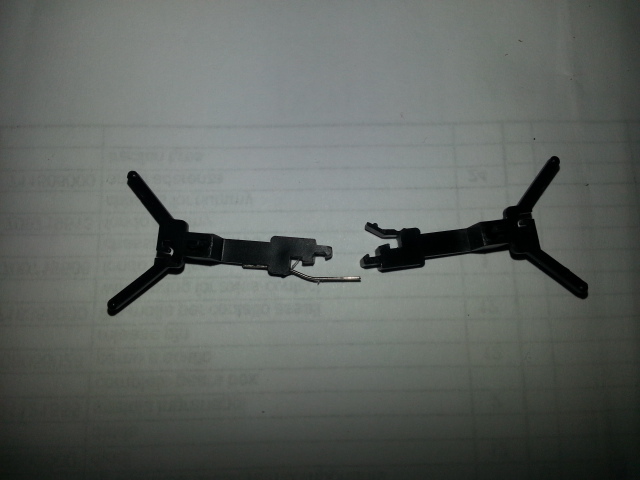

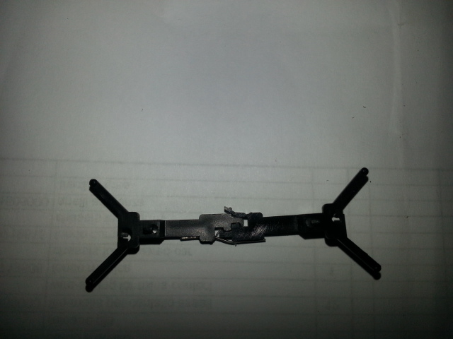

Si era rotto un particolare del gancio di una 668 hornby (il fermo laterale) e visto la indisponibilità  del ricambio ho pensato a questa soluzione
ciao stefano
20160911_120803.jpg [ 76.52 KiB | Osservato 9795 volte ]
20160911_120715.jpg [ 82.85 KiB | Osservato 9795 volte ]
20160911_120609.jpg [ 85.42 KiB | Osservato 9795 volte ]

Dimenticavo, il filo è acciaio armonico da 0,4 mm ma può anche andare bene quello da 0,3

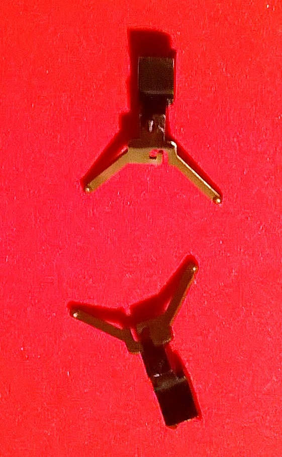

Portagancio.jpg [ 203.95 KiB | Osservato 9666 volte ]
Fabio Battistella ha realizzato in ottone un portagancio a norma nem facilmente applicabile alle 663 e 668 di Lima e di Hornby RR.
Spero di non fare torto a nessuno suggerendovi di procurarli per dotare il modello dei normali ganci d'avvicinamento o quelli a occhiello a seconda dei desiderata.

C'è una ditta che li vende stampati in 3D con portagancio NEM ..io mi sono trovato benissimo ..soprattutto non cristono più ad agganciare e sganciare !!

In ottone credo siano comunque più robusti
